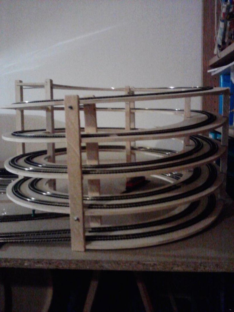

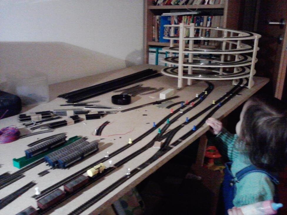

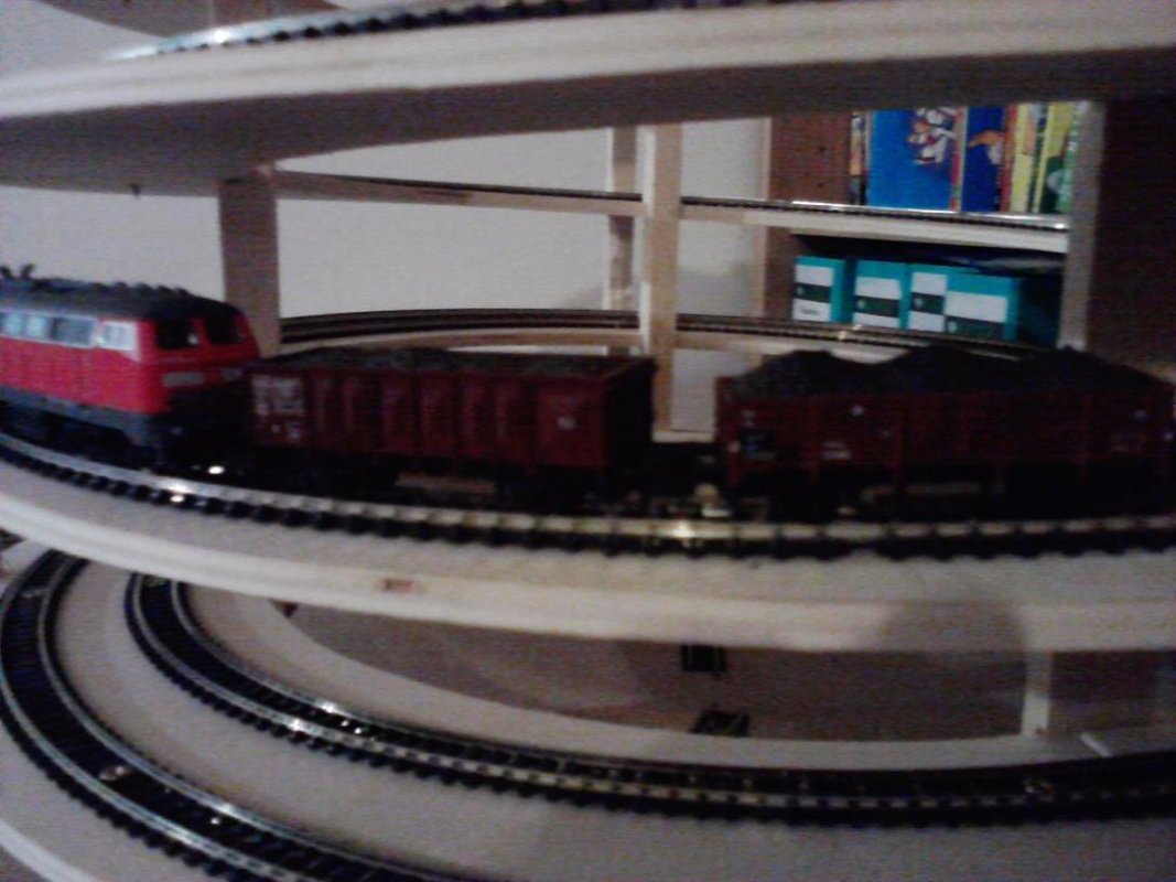

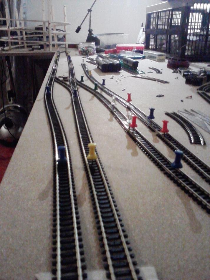

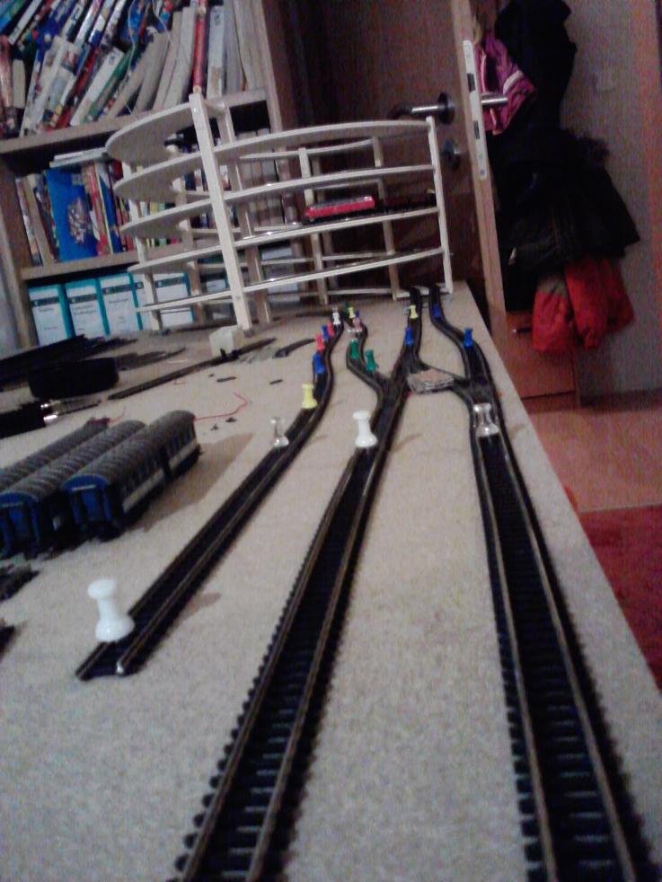

so der anfang ist gemacht , nachdem die platte wieder aus dem keller raus ist .
hier mal ein paar bilder , sind zwar nicht die besten und ihr seid andere bauergebnisse gewohnt, aber aller anfang is schwer.
zu sehen ist der bahnhof und der erste gleiswendel , der zweite ist in bau und wird heute fertig.

AW: Wiedereinstieg
Hallo Marco,
der Gleiswendel sieht doch schon mal Gut aus. Ich habe nur etwas bedenken mit der Steigung, ist vielleicht etwas zu Steil. :rolleyes:
msteffen
AW: Wiedereinstieg
hmm meinste ?
hab mir das anhand einer alten fertigplatte von kibri ausgemessen , pro umrundung bei ca. 1 m gleis 6 cm höhe.
sollte es probleme geben werd ich den wendel wohl überarbeiten müssen , sprich die steigung senken.
msteffen
AW: Wiedereinstieg
ok dann werd ich wohl den morgigen tag damit verbringen die steigung zu senken.

so habe die wendel geändert
jetzt sind es :
Eingaben für 1-gleisigen Wendel
Maximaldurchmesser 450,00
Steigung 3,00%
Durchfahrthöhe 45,00
Ergebnisse für 1-gleisigen Wendel
erforderliche Mindeststreckenlänge 1500,00
erforderlicher Mindestdurchmesser 477,71
vorhandene Strecke 1413,00
tatsächliche Steigung 3,18%
ACHTUNG ! Strecke zu kurz !
denk mal so sollte es nun gehen .... bin zwar immernoch etwas über 3 % aber weiter runter kann ich nicht mehr . ich denke mal 0,06 % solltre nicht viel ausmachen.
gruss marco
AW: Wiedereinstieg
Das ist doch Super, es wäre auch etwas mehr Steigung gut gewesen. Aber so schonst Du deine Loks. ;)
