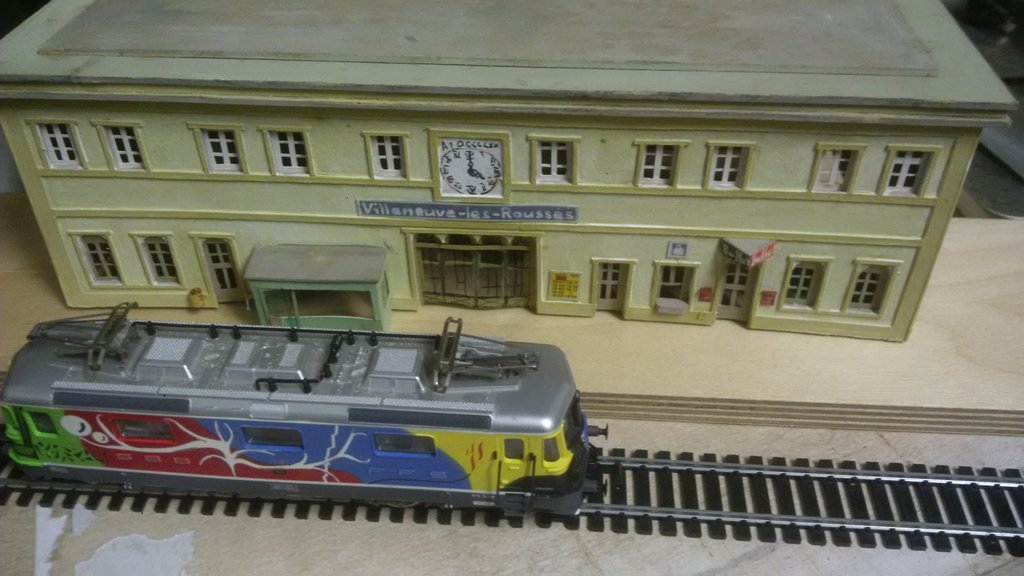

Andere kritisieren ist immer leicht; fuehre darum als schlechtes Beispiel eine Eigenkonstuktion auf, den Bahnhof Villeneuve
Das ganze ist so 'impressionistisch' mitteldetailliert und und kann eigentlich noch angehen, aber dann ist als Gleiszugang in der Fassade dieses riesige schwarze Loch, das zu allem Uebel noch diese arabesken, nirgendwo abgestuetzten Rundbogen aufweist. So gebaut wuerde, das ganze zusammenfallen. Und das stoert einen ganz unbewusst, weil's nicht glaubwürdig ist.

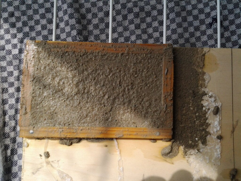

nachdem Gestern die Pläne freigegeben wurden, konnte vorher mit den Bauarbeiten begonnen werden. Auf besonderen Wunsch von Barni goss ich zunächst das Fundament aus Zement:
Auf ein altes Stück Sperrholz 5 mm nagelte ich Kieferquadratstab 10 mm. Mit Speiseöl tränkte ich den Boden im Rahmen und die Innenseiten der Quadratstäbe, damit das gehärtete Fundament später aus der Form gerüttelt werden kann.
Abemessungen Fundament: Länge 120 mm, Breite 70 mm und Höhe 10 mm.
Mit umgerechnet 45 cm Höhe dürfte das Fundament nahe an der Wirklichkeit liegen, müsste aber auf einer Anlage in eine entsprechende Vertiefung, bzw. Aussparung gesetzt werden. :D
Im Budeninneren gibt es dann einen Estrichbelag (Gips) auf dem Dielen verlegt werden.
Gegossen wurde im Gärtchen, getrocknet wird auf dem Balkon.

Ich hab ja noch nie mit Gips, Zement, Silikon oder ähnlichem hantiert. Naiv wie ich deshalb bin hätte ich die Gussform mit einer Plastikfolie ausgestattet, bevor ich da was reingiessen würde... Aber eben: Ist nur so eine blöde Idee.

Gladpack geht, weil fluessiger Gips relativ schwer ist, solange du einfach Waende giessen willst; aber wenn du feine Konturen (z.B. Mauerwerkstrukturen) hast oder gar Hinterschneidungen, kommst du um Silikonformen nicht herum.....oder du musst sie halt nachtraeglich einritzen

für ein einziges Fundament von 120 x 70 mm Millimetern baue ich keine ordentliche Form, zumal beim fertigen Schrankenposten eh nicht mehr viel davon zu sehen sein wird. Und wie beim wirklichen Gebäudebau wird die Schalung hinterher sowiese abgerissen und ist in obigem Falle für die Tonne. Da kam das Material für sie auch her. :D

Für ein einzelnes, einfaches Teil wie Dein Fundament würde ich auch eine Holzschalung gemacht. Wichtig ist dabei das jene Flächen an welcher das Holz mit Gips / Zement in Berührung kommen so behandelt werden das möglichst wenig Wasser aus dem Gips / Zement vom Holz aufgesaugt wird. Zwei Gründe dafür: Da in den Randzonen dann zu wenig Feuchtigkeit vorhanden ist wird dort das Abbinden gestört. Folge davon sind bröcklige Kannten / Seitenflächen. Bei der Nachbehandlung, z.B. mit Farben blätterts dort gerne ab. Auch das ausformen geht um Welten einfacher wenn ein Trennmittel die beiden Materialien voneinander trennt. Allerdings muss man überlegen ob das Trennmittel nicht nacher z.B. das Lackieren behindert.
Du hättest die Oberflächen noch taloschieren sollen wie es der Herr auf diesem Foto macht. Einfach mit einem Brettchen die Oberfläche abreiben. Das ergibt eine feine, geglättete Oberfläche. Sieht gut aus und braucht wenig Zeit.

"Taloschiert" habe ich die Estrichauflage (Gips) mit einem feuchten Schwamm, was ausreicht, weil auf das Fundament ein Dielenboden aus Eichenfurnier 1 mm kommt.
