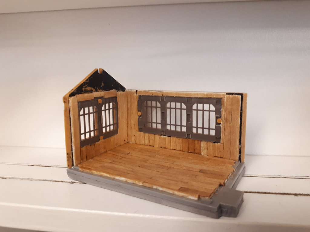

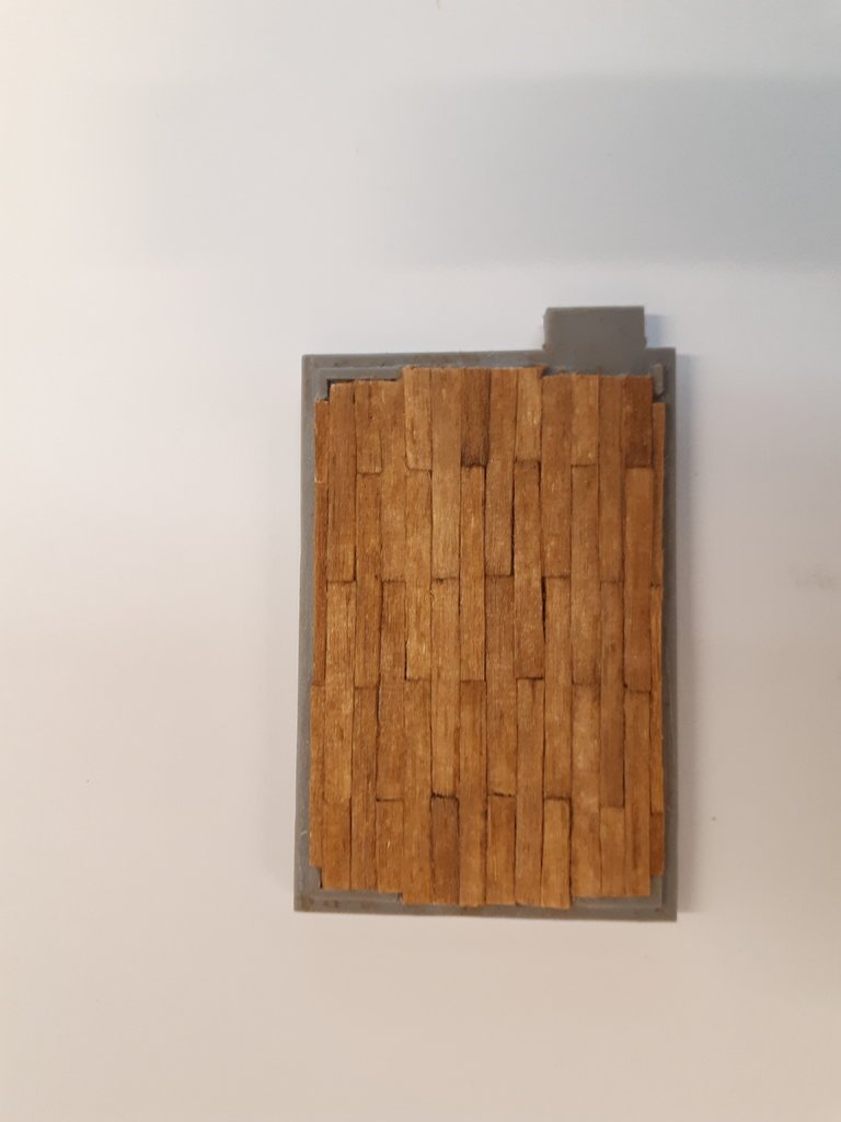

Ich bin mit dem Boden fertig. Ich Lasierte das Balsaholz 2 mal, 1× vor dem aufkleben und einmal danach. Zum aufkleben brauchte ich Vielzweckklebstoff ohne Lösungsmittel.

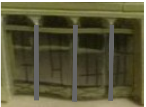

ja genau, die kleinen vier Rundbögen unter dem Bahnhofsschild (und der Uhr), welche das schwarze Loch (Verbindung Schalterhalle-Perron 1) nach oben begrenzen. Das "vorstehende Häuschen" sollte übrigens das Bahnhofsstellwerk darstellen; haha
ps: und eben, das ganze ist etwa dreissig Jahre alt
Hoy Tanya
kommt gut, aber vor der Montage der Wände wurde ich das ganze nochmals schnell mit feinem Schleifpapier bearbeiten und dann Bodenwachs drauf streichen und polieren
ps: und @teddych genau, das mit der Ausrichtung der Fenstern ist mir noch gar nicht aufgefallen; aber genau das meine ich mit der unbewussten Wahrnehmung, welche für die Glaubwürdigkeit entscheidend ist.
Hoi Barni,
was hindert Dich daran, den konstruktiven Mangel mit passendem Rund-, oder Quadratstab zu korrigieren?
Das ganze Türengeraffel druckst Du neu auf Overheadfolie und gut is.:thumbsup:
Ich sach nur: "Denkmal- und Modellschutz". :D
Hoi Hannah
Daran würde mich eigentlich nichts hindern, allerdings brauche ich das Gebäude nicht; es war Bestandteil meiner Jura-Anlage (die von Arx-Brueder hatten damals in der "Modelleisenbahn" so eine Jurabahn gebaut und noch ein anderer den Bahnhof Moutier, was mich schwer beeindruckt hat, so dass ich auch so was haben wollte). Ein Grossteil der Gebäude befindet sich nun im Bücherschrank, aber so grosses Zeugs wie der Bhf Villeneuve hat halt dort keinen Platz. Habe den Bhf nur ausgegraben, weil du bei der Speisewagenseite eine Ausdehnung auf Bahnhofbuffets vorgeschlagen hast

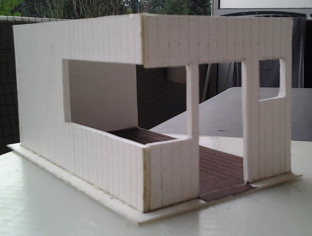

Guten Abend in die Runde,

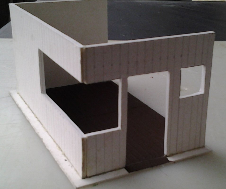

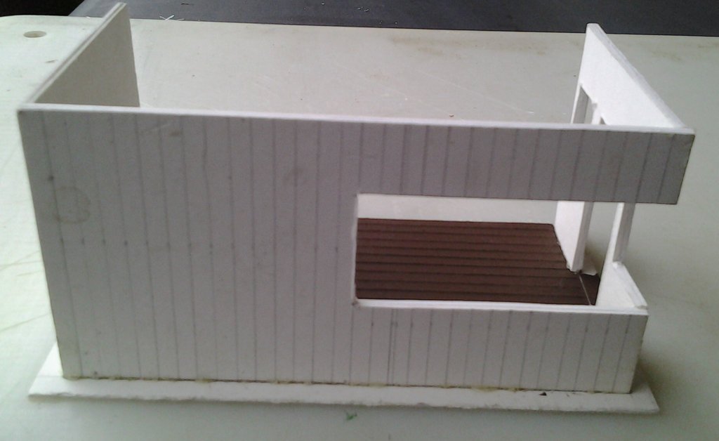

weiter geht es mit den Wänden aus 2 Lagen Bristolkarton 1 mm. Mit 2 mm entspricht die Wandstärke in M 1:1 neun Zentimetern, was wohl für solch eine Bretterkonstruktion fast realistisch ist. Verleimt wurden die Platten mit PONAL wasserfest. Der Dielenboden ist durch Einritzen mit Cutter im Abstand von 4 mm dargestellt:
Angezeichnet ist das Raster für die 4-mm-Bretter die im nächsten Schritt aufgeklebt werden. Der umlaufende Rand wird in Waschbetonplatten-Optik gestaltet werden. Effektive Breite der Tür- und Fensterrahmen kann ich erst ermitteln, wenn die Beplankung abgeschlossen ist. :kratz:
Innen bleiben die Wände Bristolkarton-Weiss, quasi Trockenbauplatten tapeziert und gestrichen. Hierzu verwendete ich leicht angegilbte Reste aus der Kartonkiste; soll Innen ja nicht klinisch weiss sein, weil Schrankenwärter damals sicher noch Rauchten.
Bestandteil der Dachkonstruktion werden die Giebel, dazu später mehr. Morgen wird beplankt und die Fenster und Tür angefertigt.

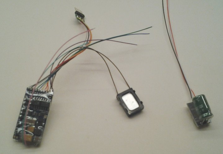

Post scriptum: Decoder, Lautsprecher und PowerPack von ESU für die T3 sind Heute eingetroffen:

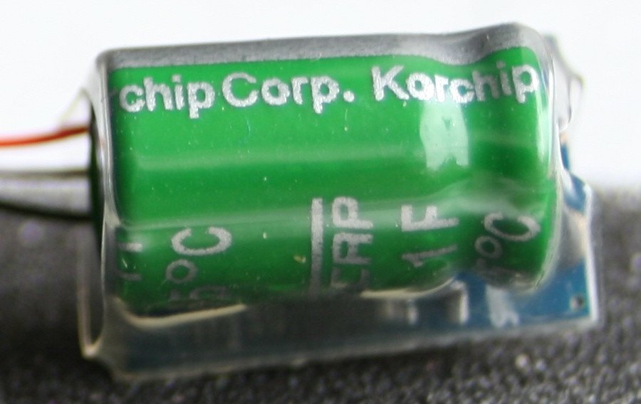

Kannst du davon eine Nahaufnahme machen
dein Wunsch ist mir Befehl - Teddy:
Ansonsten kann ich entziffern: Starcap, +65°, 2,7 V, 1 F

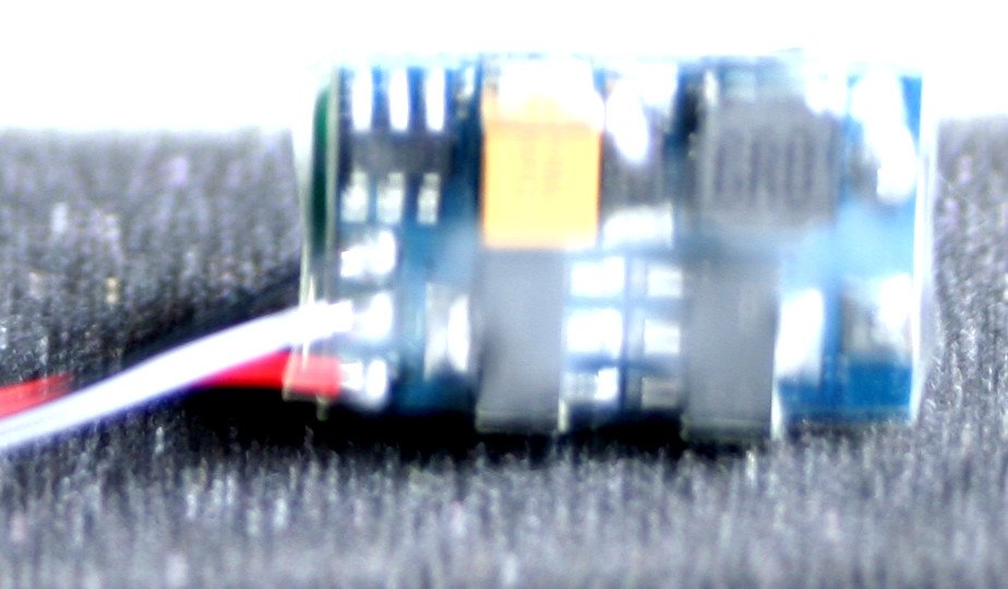

Hier noch die Platine, so geht es ging:
Auf den SMD-Fliegenschissen lässt sich natürlich nichts erkennen, ausser rechts Oben 6R8. Abemessungen: 15 x 15 x 10 mm.
Der Platinentrick dürte lediglich sein, dass sie die 2,7 V bereitstellt und über ein Signalkabel den Ladevorgang kotrolliert.
M.E. ist das Teil keine 8,00 € (ESU = 38,00 €) wert und vielleicht kannst Du ja so eine kleine Platine entwickeln. Wenn Du dafür 19,00 € im Verkauf nimmst, würde sie sicher reissenden Absatz finden.

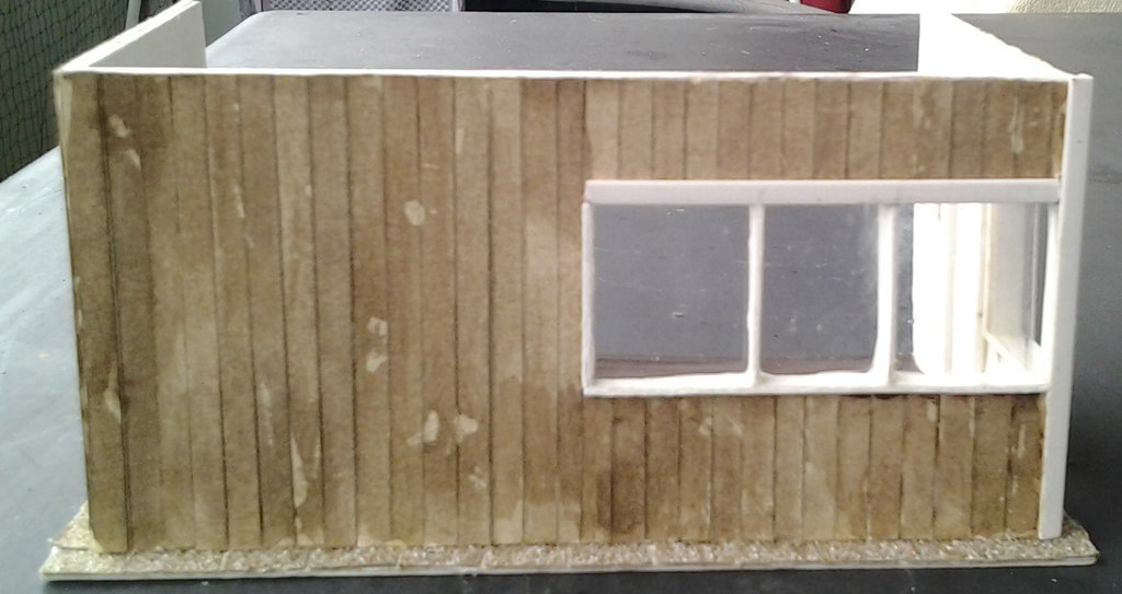

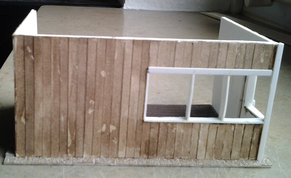

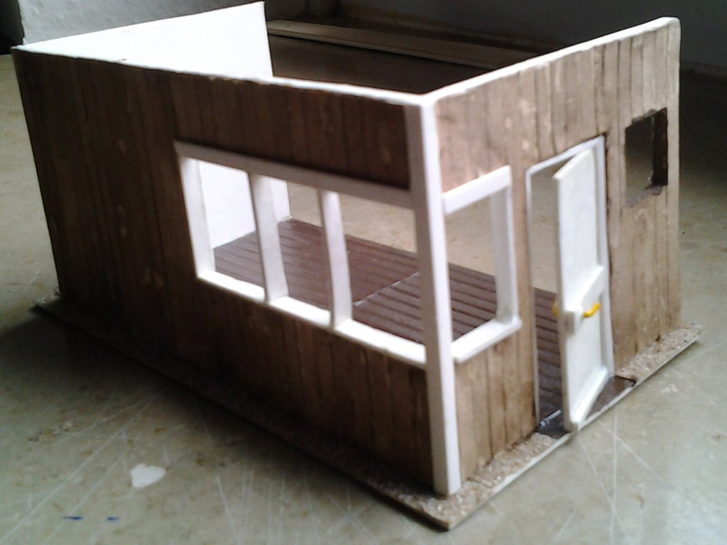

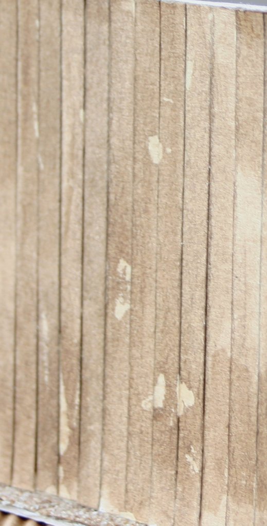

Bei mir geht es ein wenig langsamer, weil ich alle Teile selbst entwerfe und baue. Immerhin sind jetzt alle Bretter angenagelt und in lotterigem Zustand eingefärbt. Geschafft habe ich auch die Fensterrahmen und die Tür; in einfachem Weiß:
40-er-Schleifpapier musste für die Waschbetonplatten herhalten. Einen stabilen Rahmen aus Kunststoffprofil oben und an der Kante erhielt das Eckfenster. Der restliche Rahmen entstand aus Bristolkartonstreifen.

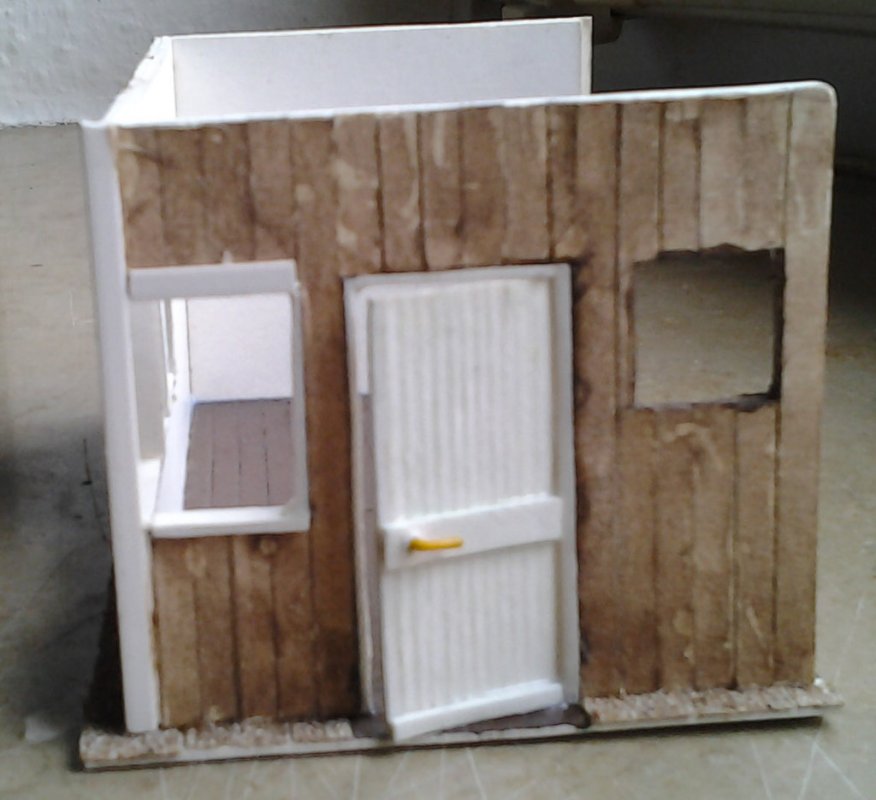

Ansicht über Eck. Eine leicht geöffnete Tür macht die ganze Chose etwas plastischer.

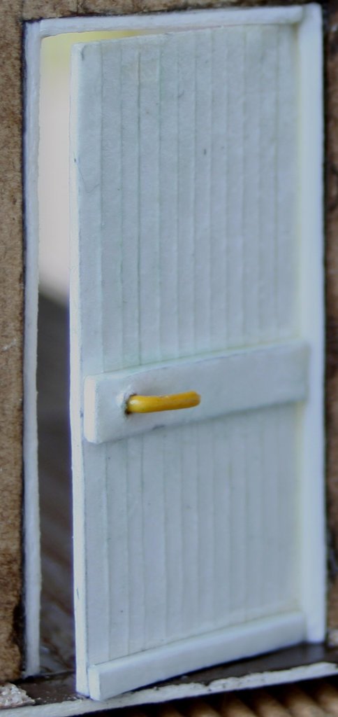

Bei der Tür entschied ich mich für eine aus Holz, gefertigt aus Bristolkarton und klar lackiert. Aus gelb isolierter Litze bog ich die Türklinke. Hier noch die Giebelseite frontal:
An der Tür fehlen noch rechts die Scharniere und beim Toilettenfenster bin ich mir über die Gestaltung noch nicht schlüssig. Favorit ist eine Milchglasscheibe, die nicht geöffnet werden kann. Schau'n mer mal.

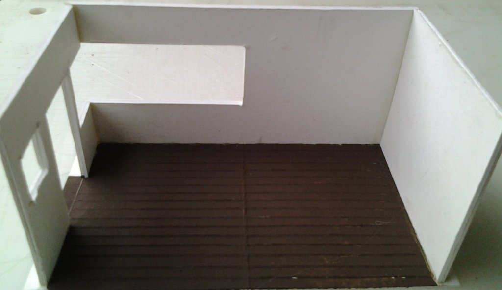

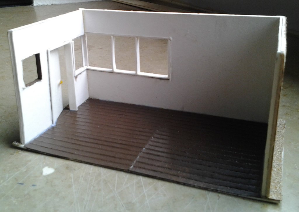

Zum Abschluß noch der Blick nach Innen:
Damit Barni nicht meckert, ist der Dielenboden schon einmal frisch gebohnert. Eine üble Fummelei wird wieder das bündige Einpassen der Fenster. Als leicht geöffnetes Kippfenster will ich das Mittlere gestalten; mal sehen ob das gelingt.
Nach der Beplankung sind die Wände übrigens 3,5 mm dick, was guten 16 Zentimetern im Original entspricht und somit schönes Beispiel dafür ist, dass es bei schrittweisem Bau mit natürlichen Materialien zu großer Vorbildnähe kommt.

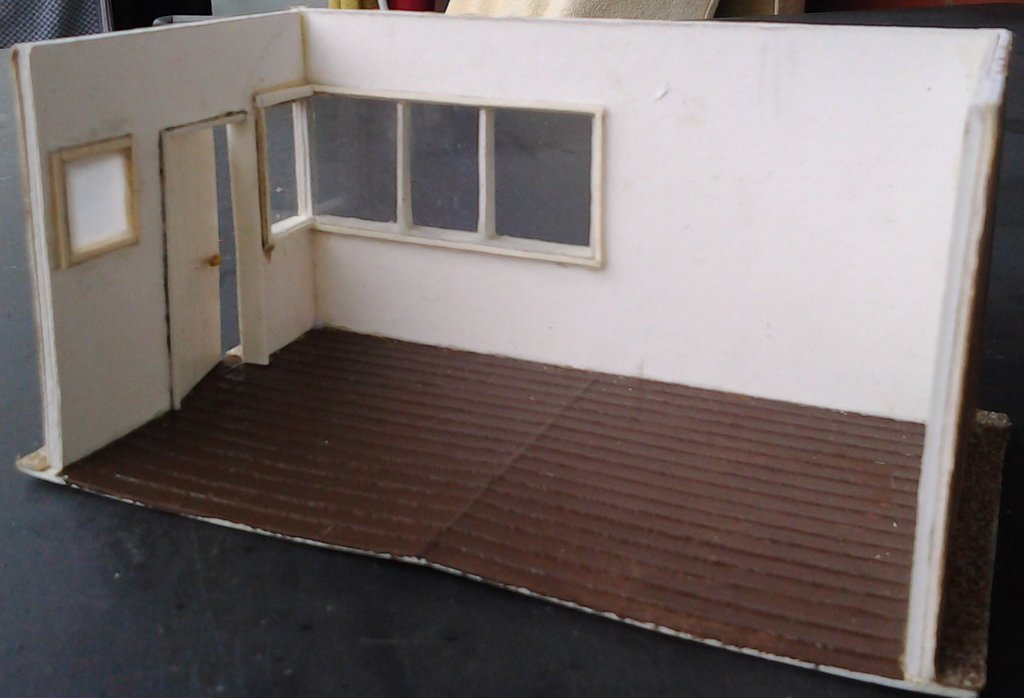

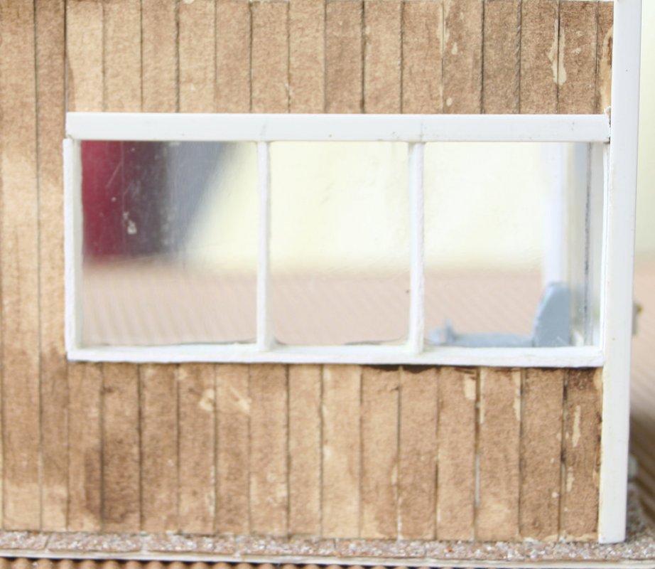

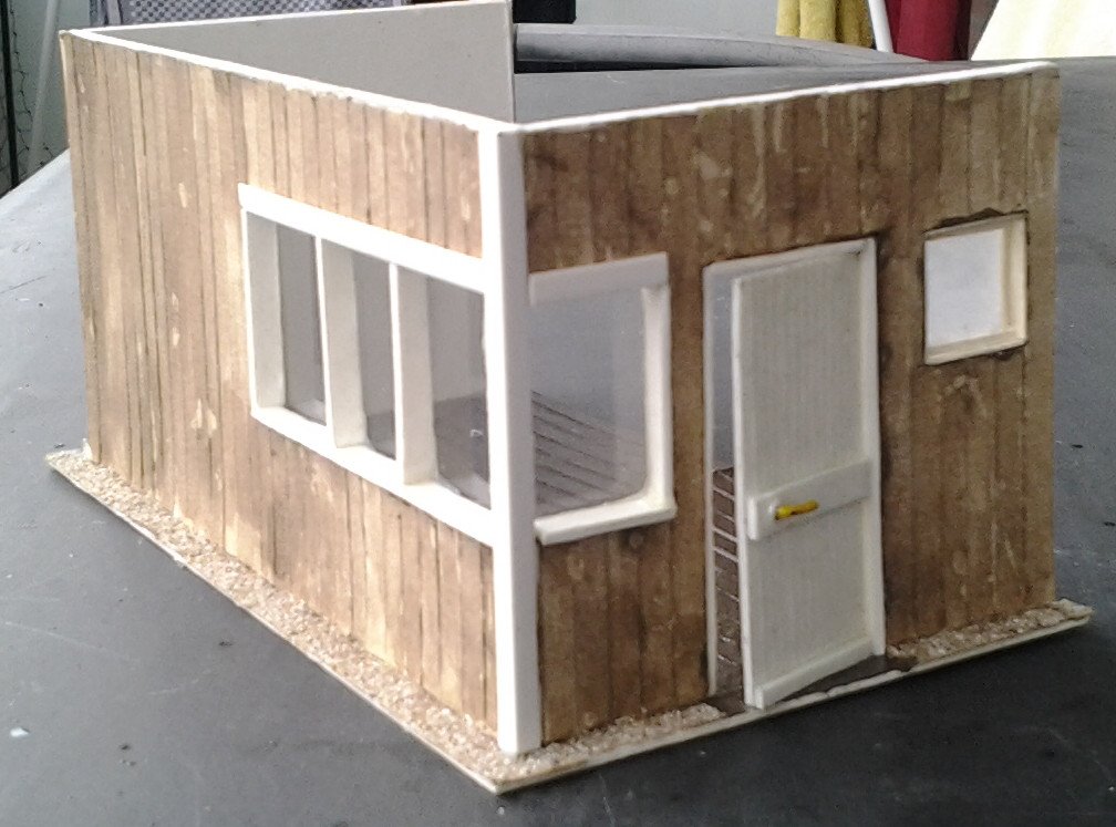

Guten Morgen in die Runde,

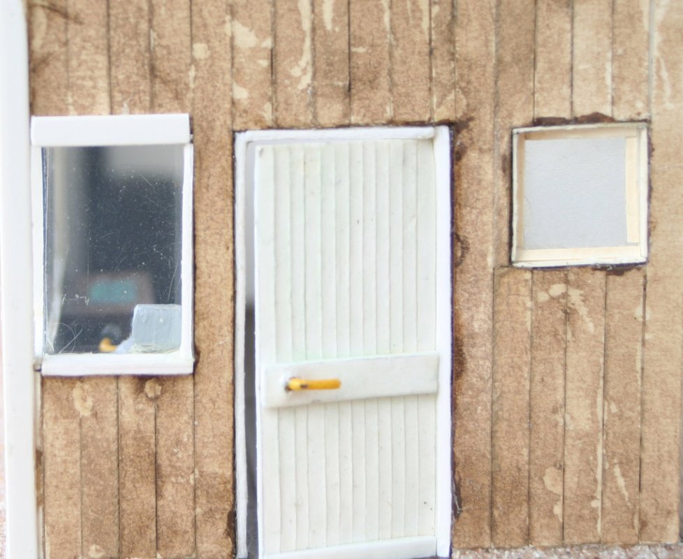

die Fensterbauer waren da und legten sich richtig in's Zeug:
(Der dunkle Rand am Türrahmen wird nicht mehr zu Sehen sein, wenn die Toillettenwand eingebaut ist und der Knick im Dielenboden erledigt sich, sobald die Bude auf's Fundament kommt.)
Alle Fensterrahmen sind aus Kartonstreifen 1 mm, die Scheiben aus Verpackungsabfall (woodland scenic) und das Toilettenfenster ist von Innen mit Transparentpapier blickdicht gemacht. (Milchglaseffekt) Geklebt wurde mit UHU Hart und Klarlack.
Endlich kann es mit der Einrichtung losgehen. Den Anfang wird die Einheits-Schrankenwinde machen, eine schöne Herausforderung. Da sie in der linken Ecke steht, bleibt vorm Fenster nur noch Platz für einen kleinen Tisch mit Telefon und Schreibunterlage. Aktenschrank mit Rollverschluß (Barnis Idee) und Kanonenofen gibt es wie geplant. Nichts wird es mit einer Eckbank, zu wenig Platz. Tisch und zwei Stühle müssen für die Pausen reichen; schließlich braucht's ja auch einen kleinen Kühlschrank.

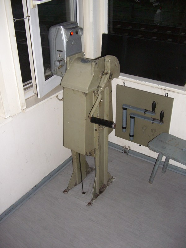

Als Beispiel und Verweis auf Letzteres dieses Aufnahme, die mich bei meinem Modell auf die Idee mit dem Eckfenster brachte:

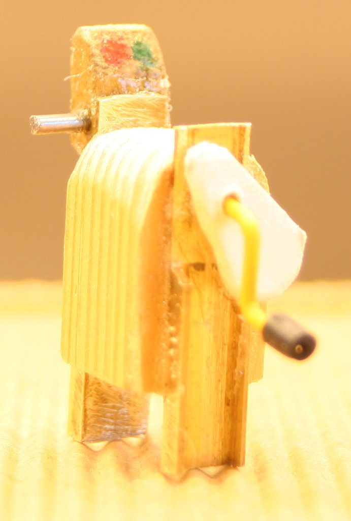

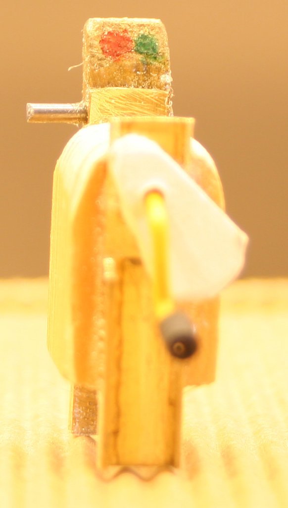

die Einheits-Schrankenwinde á la Hannah im Rohbau, damit ihr die Materialien erkennt:
Gehäuse: Kieferquadratstab 10 x 10 x 15 mm, Oben mit der Feile abgerundet.
Ständer: MS-U-Profil 4 x 1 mm, Oben mit der Feile abgeflacht.
Kurbel: Gelb isolierte Kupferlitze, Griff aus Isolierung eines etwas dickeren Kabels.
Exzenter: Bristolkarton 1 mm, zurechtgeschnitten und gefeilt.
Schaltkästchen: Kieferflachstab 5 x 4 x 8 mm, Oben schräg angefeilt.
Geklebt wurde mit UHU Hart.

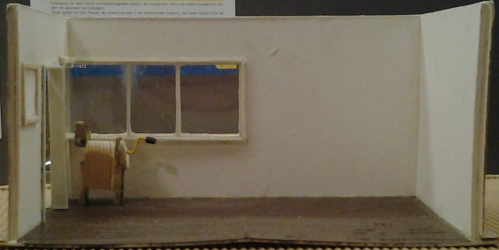

Stellprobe im Häuschen:
(OK, haut in der Breite nicht ganz hin, aber "man muß Kompromisse eingehen" - schreibt René immer.)
:cool:
Morgen baue ich den Rest der Einrichtung. Sind alle Teile im Rohbau fertig geht es an's Anmalen.

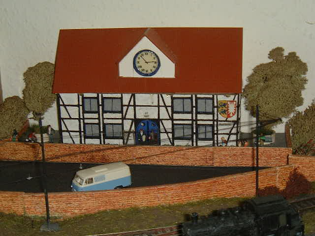

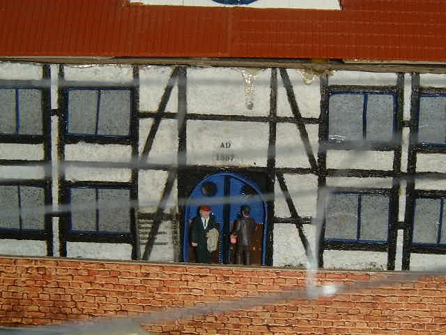

zum Thema Bausätze versus Eigenbau hier das historische Rathaus von 1887 in M 1:87.
Es ist Eigenkonstruktion- und Bau. Auf Karton klebte ich das Fachwerk aus Streihhölzern und füllte die Gefache mit MOLTO FILL. Mit Klarlack versiegelt sind die Wände super fest. Der Rest ist Karton und Messing (Eingangstüren)
Völlig im Maßstab daneben die Mauerpappe von FALLER)
Geärgert habe ich mich beim Bau über die teuren Dachplatten von VOLLMER, weil sie sich nur hundsmiserabel verarbeiten liessen. Da nicht patiniert, können sie ihren Plastik-Look nicht verbergen.
Das Modell weist sicher viele Mängel auf, die ich aber nicht behob, weil Erstens Versuch "Echtes Fachwerk" und Zweitens in Halbreliefbauweise eigentlich schon zum Anlagenhintergrund gehörend.

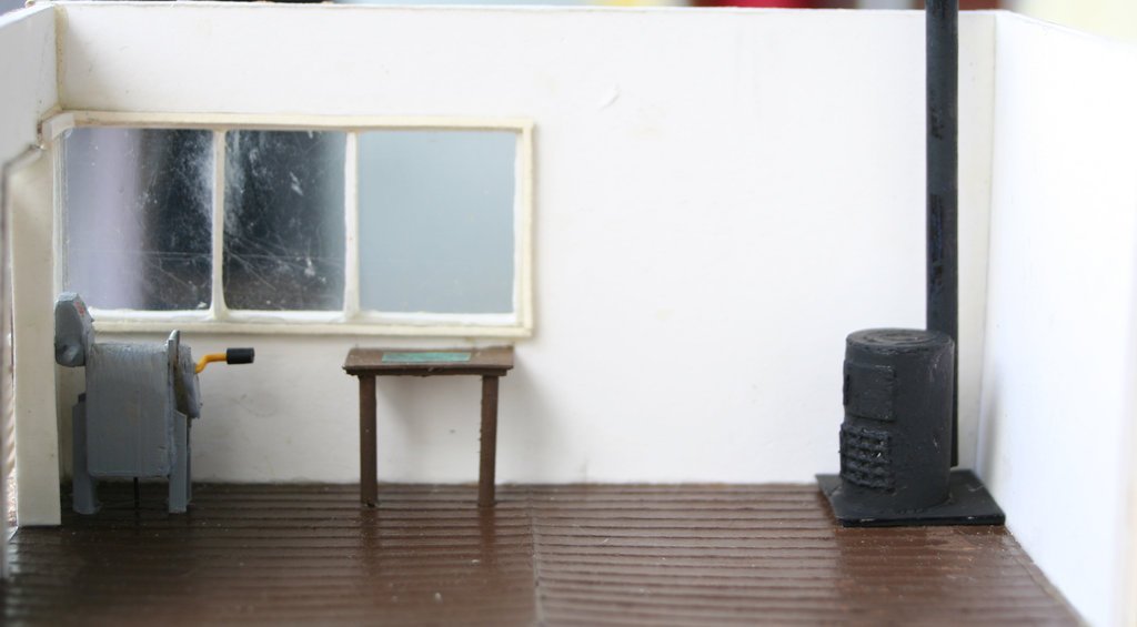

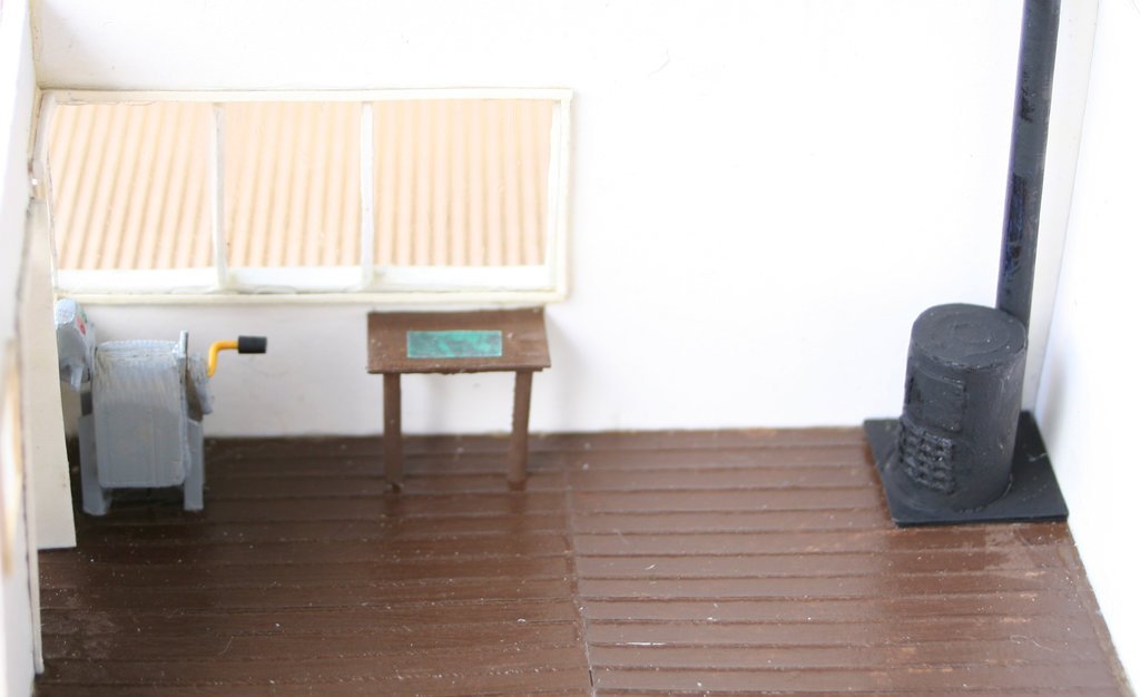

Guten Tag in die Runde,
unter dem Motto "Die kleine Inneneinrichterin" entstanden:

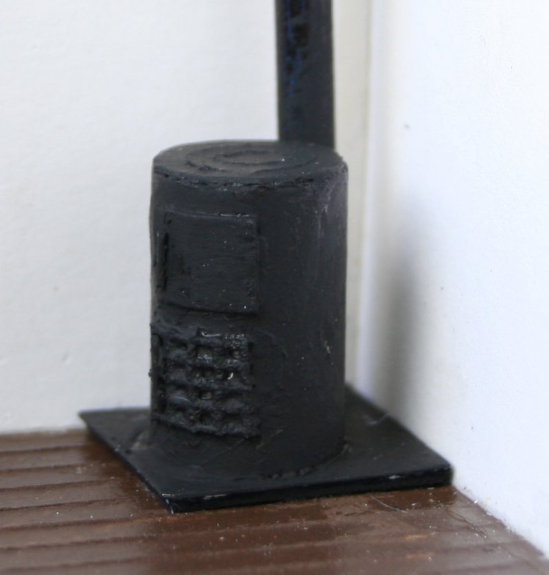

Kanonenofen nach alten Erinnerungen an Jägerbaracken.
Einheits-Schrankenwinde und Tischchen mit Schreibunterlage.
Perspektive von schräg Oben.
Durch die Fenster wird leider nicht viel zu erkennen sein:
(Schwamm drüber - einen Versuch war es wert. Damit müssen wir bei solchen Projekten leben.)
Mit den Unikaten "Kurbel" und "Bollerofen" lasse ich es jetzt erstmal gut sein - habe immerhin leichten Vorsprung Euch gegenüber. :cool:
