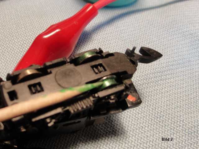

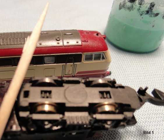

machte ich mich daran dieses zu Testen. Ich habe zwei Räder mit der grünen Paste
Vulkanisiert und 24 Std trocknen lassen. Die Gleise mit Isopropylalkohol gereinigt und

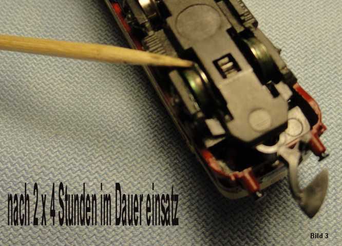

danach die Lok mit 4 beleuchtete Waggons im Dauertest 2 x 4 Std laufen lassen.
Auf den Gleisen befand sich kein Abrieb wodurch die Beleuchtung nachteilig beeinträchtigt wurde. Auch die Räder zeigten kaum eine Abnutzung oder ausfransen.
