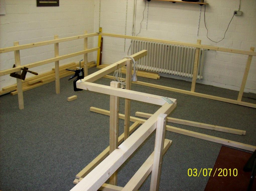

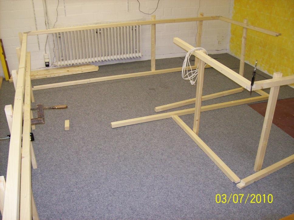

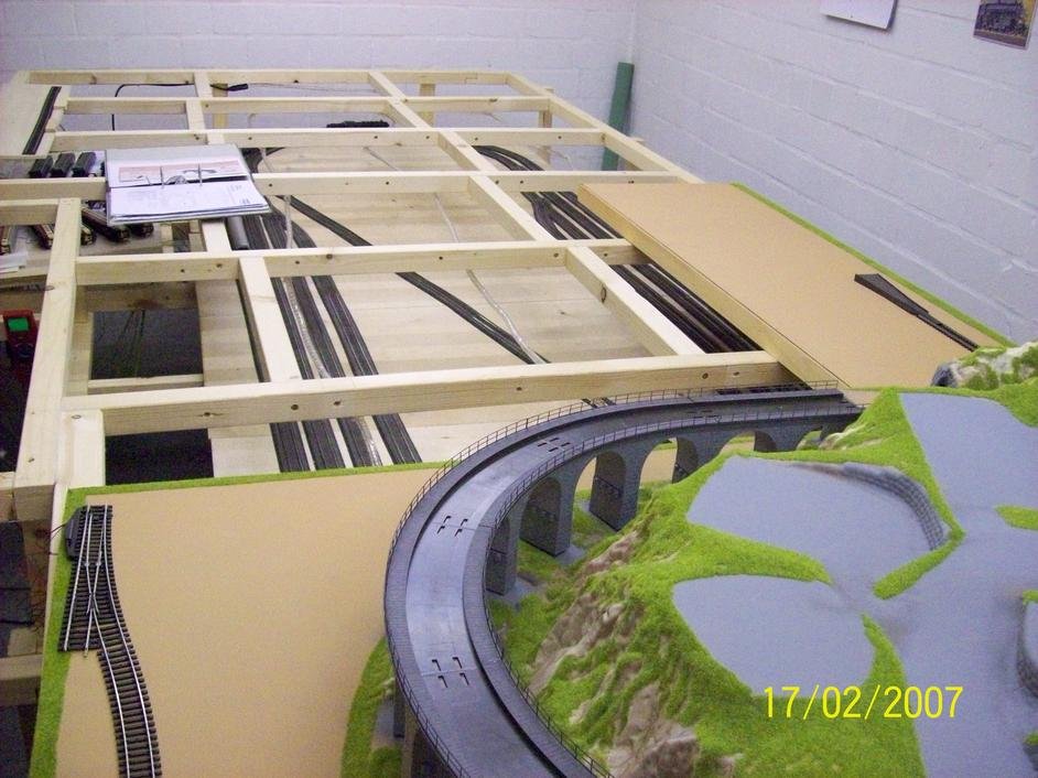

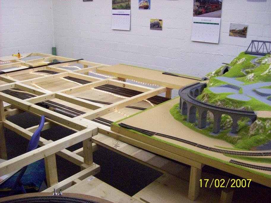

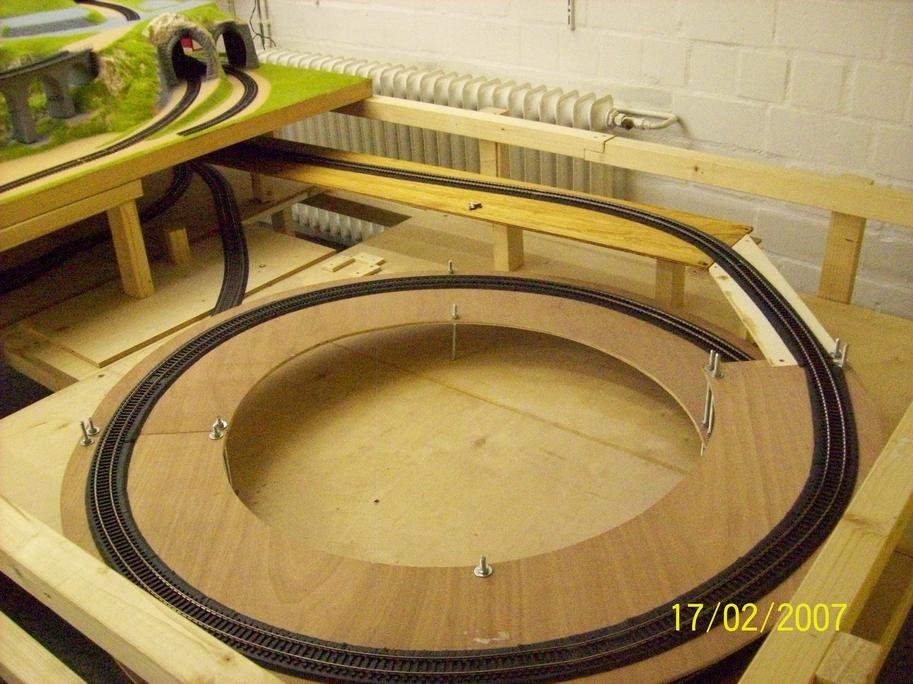

    Habe dazu im 'schiefen' Keller, auf 530 cm Länge 7 cm Höhenunterschied, ein Rahmengestell in L-Form gebaut. (s. Anlage)
    Auf dieses Rahmengestell will ich jetzt das NOCH Fertiggelände "Silvretta" (80100) mit dem rechten Anbauteil "Schattenbahnhof" (80150) aufstellen. Auf dem rechten Schenkel möchte ich selbst ein Betriebswerk mit Drehscheibe bauen. Dort befindet sich auch schon der Gleiswendel zu dem 25 cm tiefer gelegenem fertigen Schattenbahnhof, mit vier Durchfarhrts-, Abstellgleisen und einer Kehrschleife.

    Als Anhang was zum schauen, zwei Bilder die beim Bau des Rahmen gemacht wurde. :wave:
    Da ich auf dem rechten Schenkel schon den Gleiswendel zum Schattenbahnhof montiert habe, bestelle ich mir jetzt erst mal das Anbauteil 'Schattenbahnhof' (NOCH 80150). Denn ich muss erst die Verbindung von meinem Gleiswendel zu dem Anbauteil 'Schattenbahnhof' herstellen (welche garantiert anders verläuft als 'Noch' es sich gedacht hat). Wenn das Anbauteil richtig positioniert ist, kann es mit 'Silvretta' weitergehn.

  9. manfred_v200
    manfred_v200 Bahnlehrling
    Registriert seit:
    03.12.2011
    Beiträge:
    8
    Ort:
    Berlin
    Schattenbahnhof - Bilder

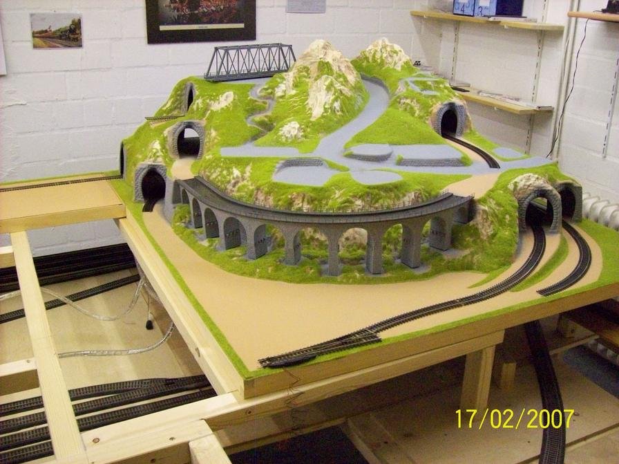

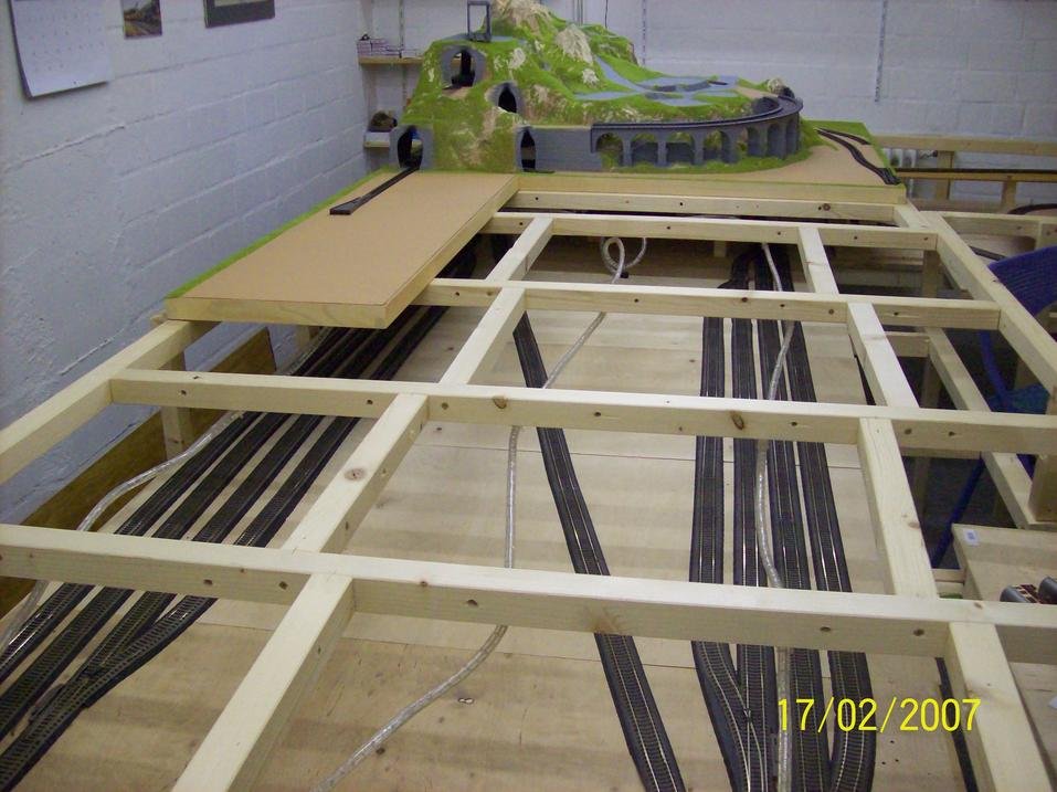

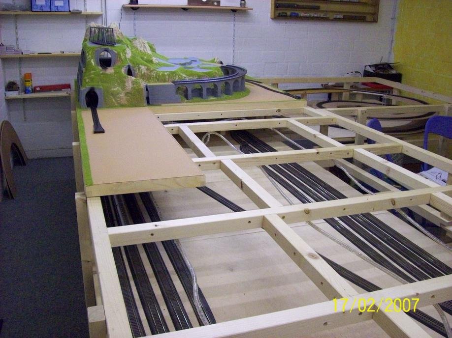

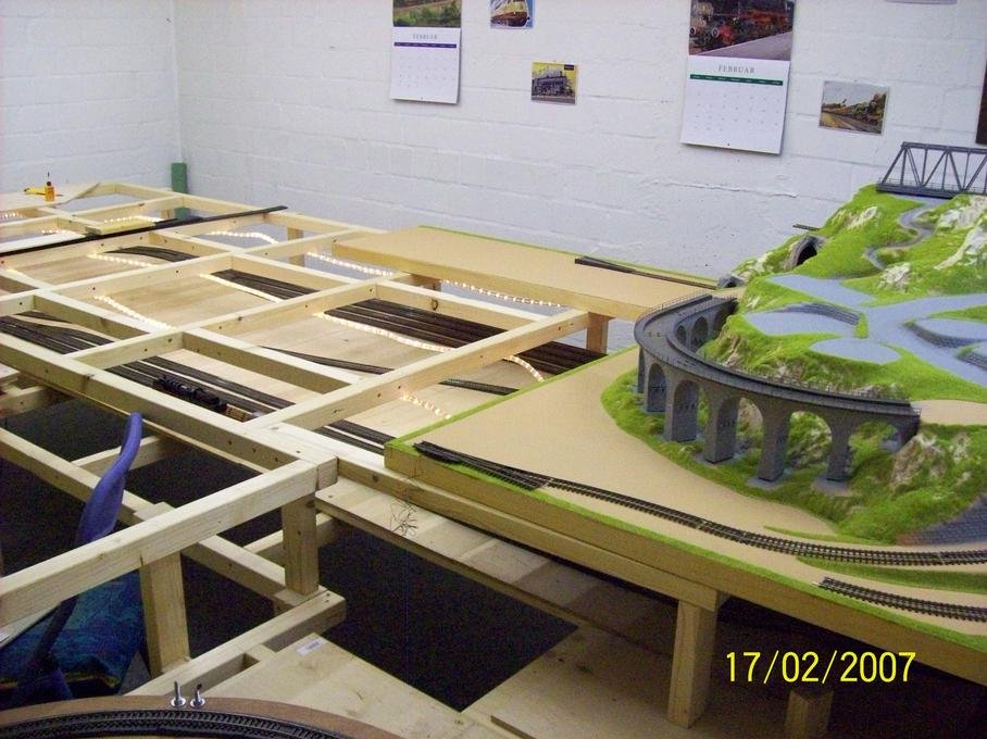

    jetzt kommen die versprochenen Bilder von meinem Schattenbahnhof und dem schon aufgestellten Fertiggeländeteil "Schattenbahnhof" von NOCH

    Hallo Manfred
    Sind die Bilder neu? Oder aus 2007?
    Auf dem letzten Bild hast du unten auf dem Fertiggelände eine Links-Weiche, dann unmittelbar danach einen Rechtsbogen und gleich wieder einen Linksbogen. Das würde ich irgendwie anders lösen. So ist es vor allem eine Kurzkupplungskinematik-Teststrecke und wird nicht besonders gut aussehen. Je nach Wagenlänge gibt das eine schöne Handorgel.
