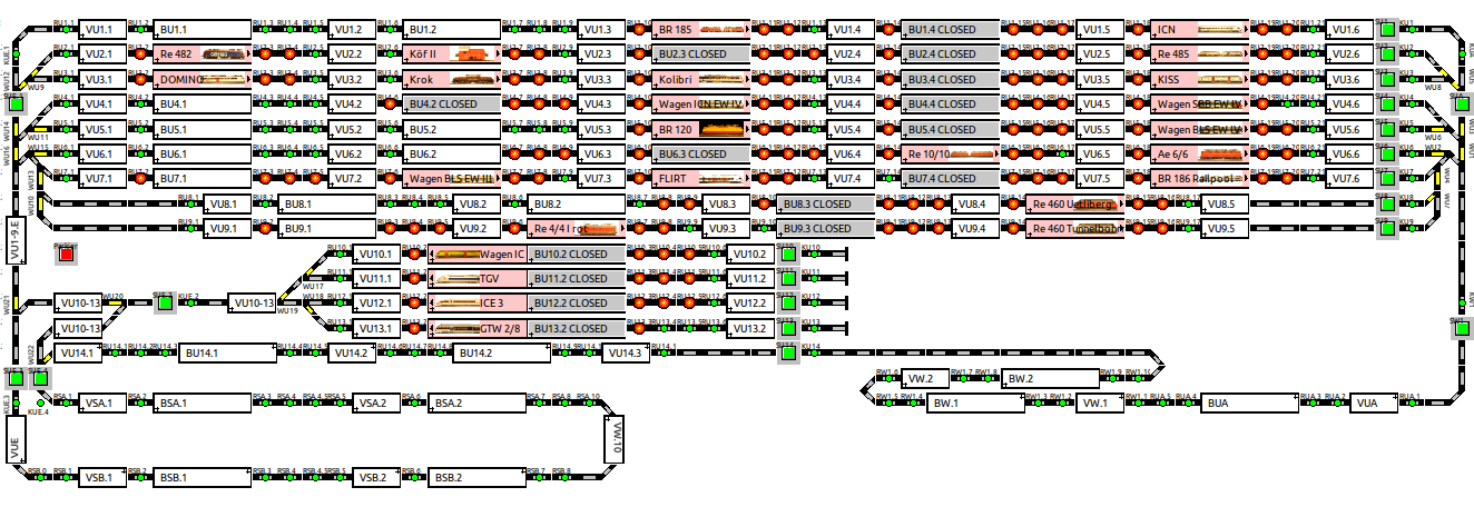

Als erstes eine Übersicht wie Rocrail das darstellt:

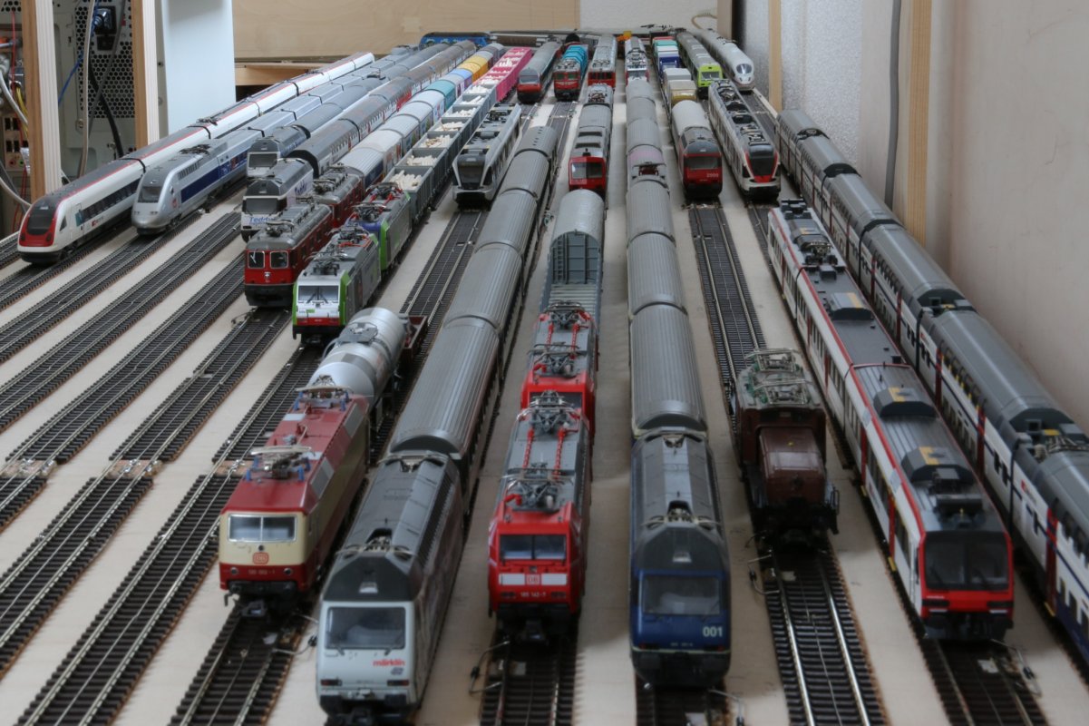

Der Schattenbahnhof, gefüllt mit Zügen:

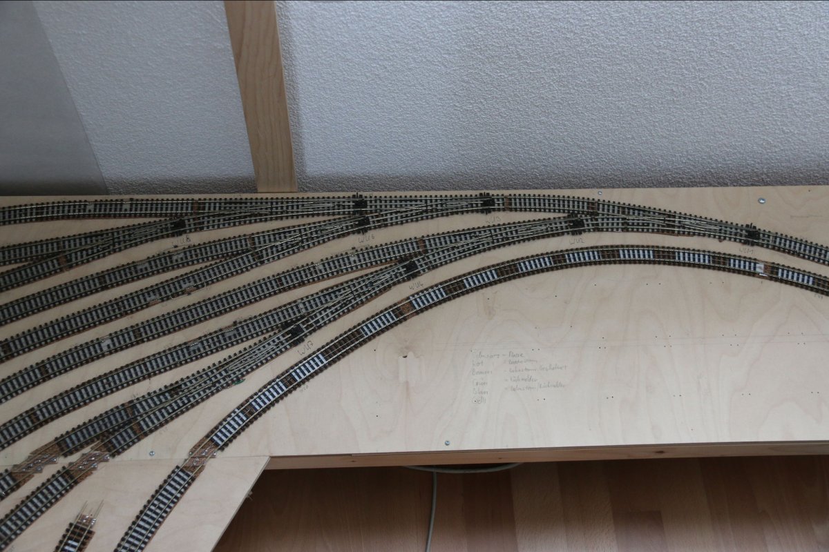

Die Schattenbahnhofsausfahrt:

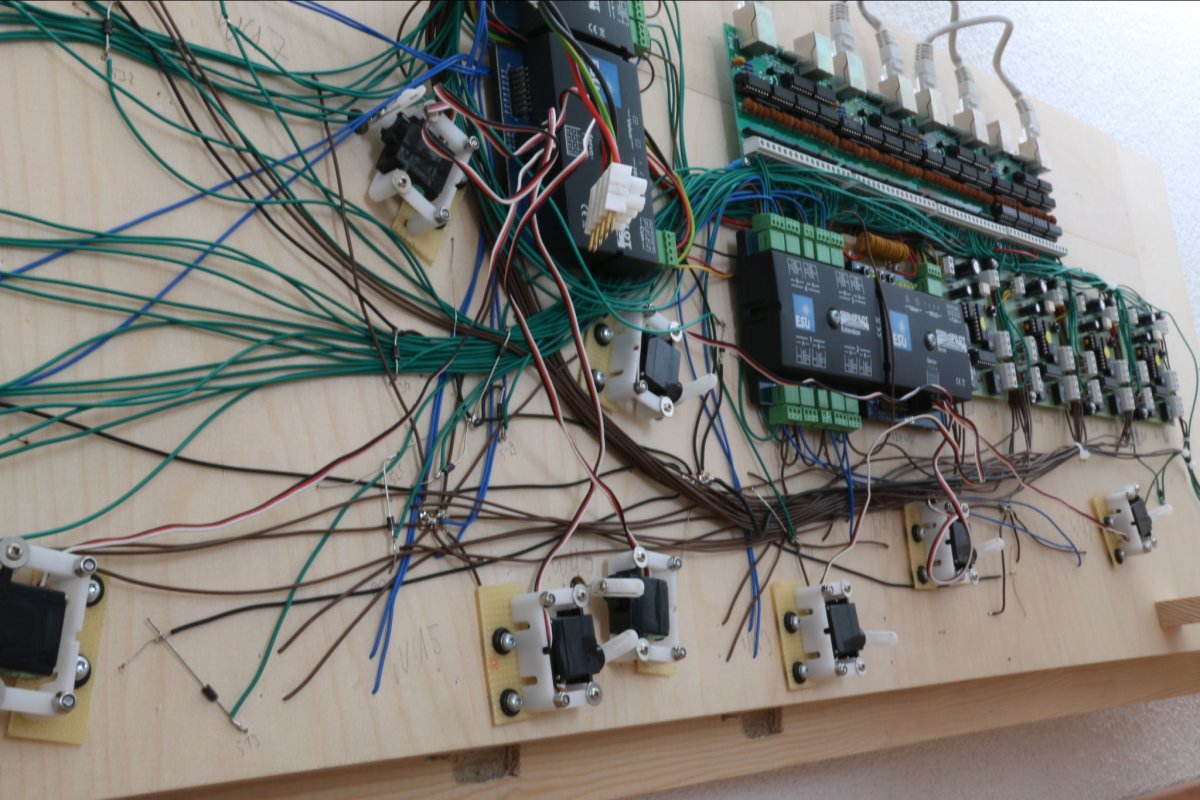

Dieselbe Ausfahrt von unten mit der gesamten Elektronik:

nette Verkabelung und die Brücke im letzten Bild hat was ;-) Nein im Ernst, man sieht natürlich, dass noch alles im Rohbau ist. Aber der Schattenbahnhof und der Fuhrpark ist schon beeindruckend. Da wirst du noch lange Freude dran haben.

Und ja, die Verkabelung ist nett. Das hast du nett ausgedrückt. Minimalistisch passt besser. Ich habe all die vielen Rückmelder-Kabel auf der oberen Seite angeschrieben. Einerseits wäre es praktisch, das auch auf der unteren Seite zu machen, andererseits wenn sich die Rückmelder-Nummer ändert muss ich es zwei Mal anpassen. Und das mit dem Anpassen kommt halt doch hin und wieder vor während des Baus. Sei das, weil ich etwas anderes ausführe als ursprünglich geplant, oder weil meine Planung nicht wasserdicht ist.

beeindruckend, was Du da baust...aber bei der Verkabelung würde ich allerdings auch die Übersicht verlieren:respekt::pray:...oder suchst Du auch Kurzschlüsse...:lo01l::octo::party_3::lipsrsealed:

Nein, ich suche nur ganz, ganz selten Kurzschlüsse. Ich teste fast jeden einzelnen Meter Gleis separat, bevor ich weiterbaue. Und ich schreibe den Grossteil der Kabel (meist auf dem Brett neben dem Anschlus) an, damit ich weiss welches Kabel welches ist. Und diejenigen die ich nicht anschreibe sind aufgrund der Kabelfarbe definiert was es ist.
Ich habe nur ein Mal lange, sehr lange einen Kurzschluss an meiner Anlage gesucht. Ich habe fast jeden Meter einzeln demontiert. Und hatte immer das Gefühl, dass der verdammte Kurzschluss wandert. Nach fast zwei Tagen habe ich den Übeltäter gefunden: In einem beleuchteten Wagen hatte ich ein Kabel zu weit abisoliert. Welch Wunder ist der Kurzschluss gewandert.

Rocrail ist bei mir etwas unübersichtlich. Das wäre bei mir aber vermutlich auch mit jedem anderen Steuerungsprogramm genau so. Ich habe pro Schattenbahnhofsgleis meistens fünf Blöcke, auf welchen ich auch fünf Züge hintereinander stellen kann. Tricky wird es, wenn ein Zug zwei oder drei Blöcke belegt. Und noch unübersichtlicher wird es, wenn man wie ich einen "zu-weit-Fahr"-Detektor einbaut. Und um die Zugfolgezeit zu reduzieren gebe ich die Blöcke frei, wenn ein Zug den Block verlassen hat und nicht wie bei Modellbahnsteuerungen üblich erst wenn der Zug zuverlässig im nächsten Block angekommen ist. Auch nicht gerade förderlich für die Übersichtlichkeit. Alles in allem: Ich würde niemandem empfehlen es so komplex zu versuchen wie ich es mache.

Teddys Verkabelung ist nach Schema Africain.... ein zertiviziertes ISO 9001 Schema.....:):) ..... das Gute daran ist, mann ist schnell..... und nur der Erbauer hat die Übersicht.... oder auch nicht. .:):)... bei meiner Testanlage siehts genau so aus..... aber beim Projekt "Güterfelden" habe ich mir Besserung vorgenommen.
