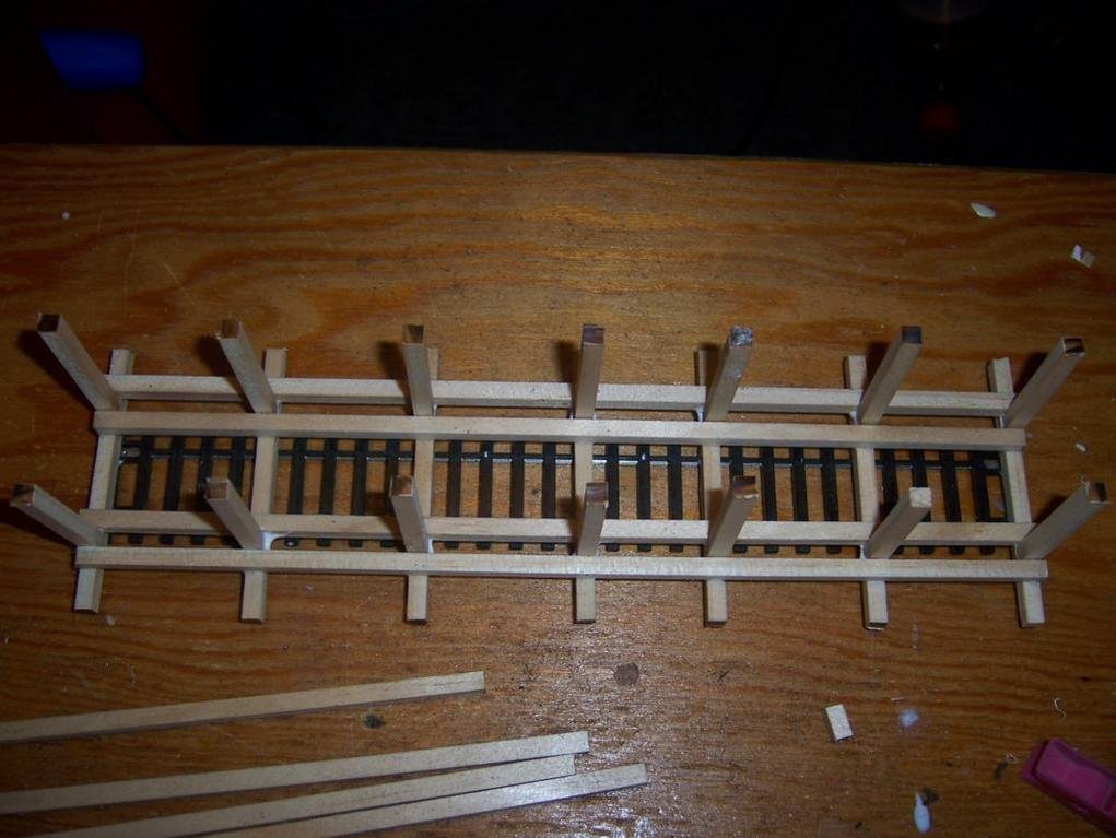

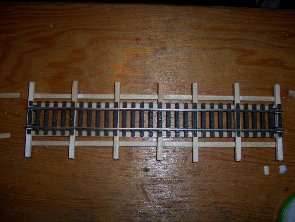

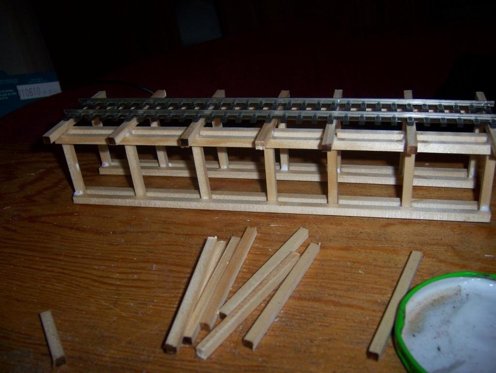

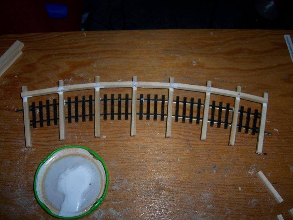

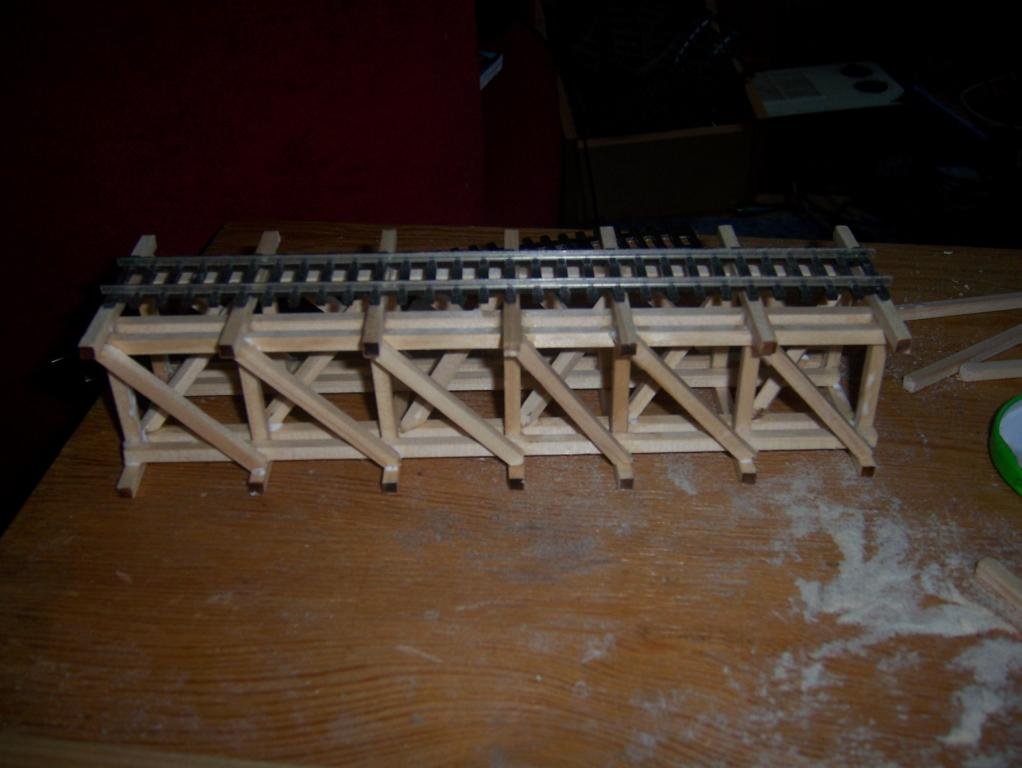

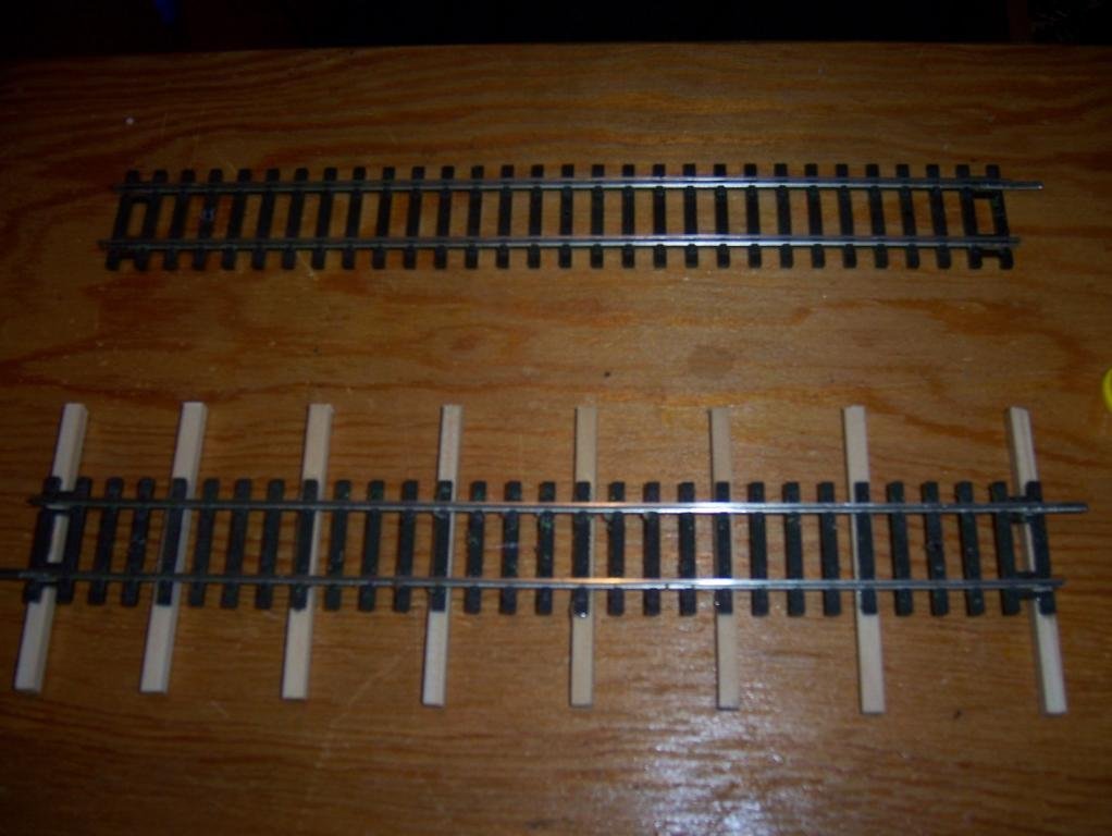

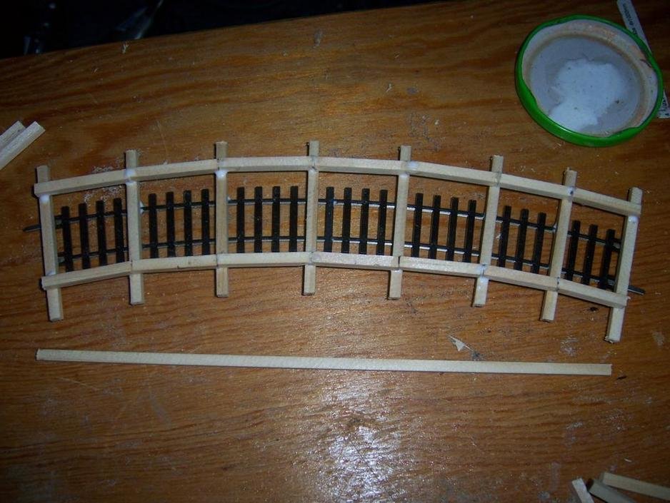

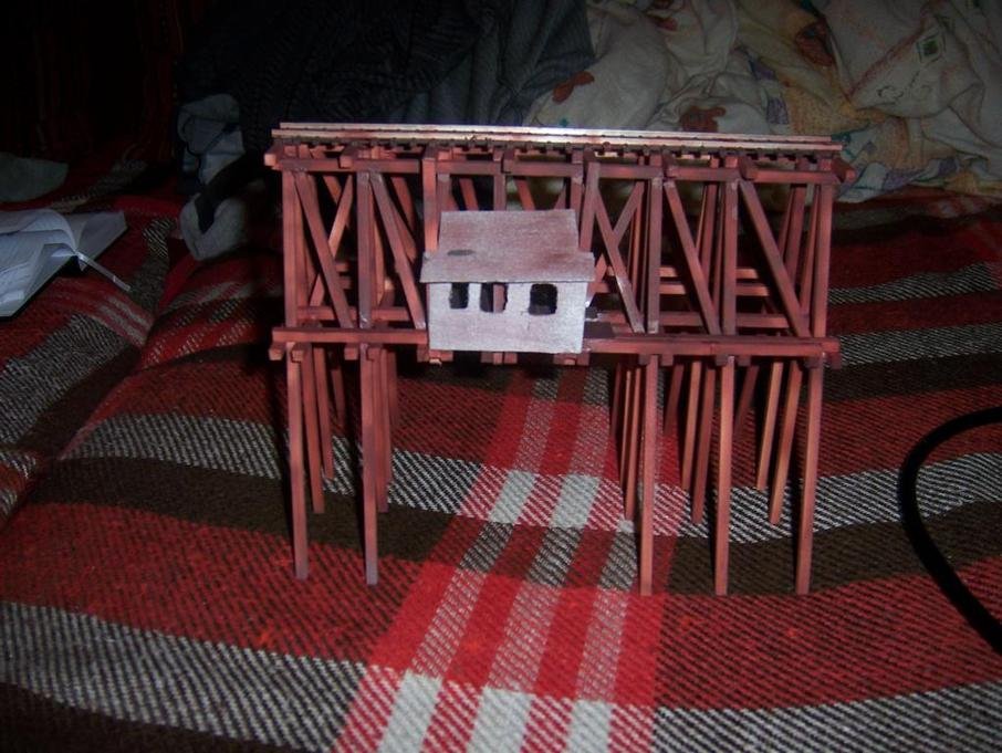

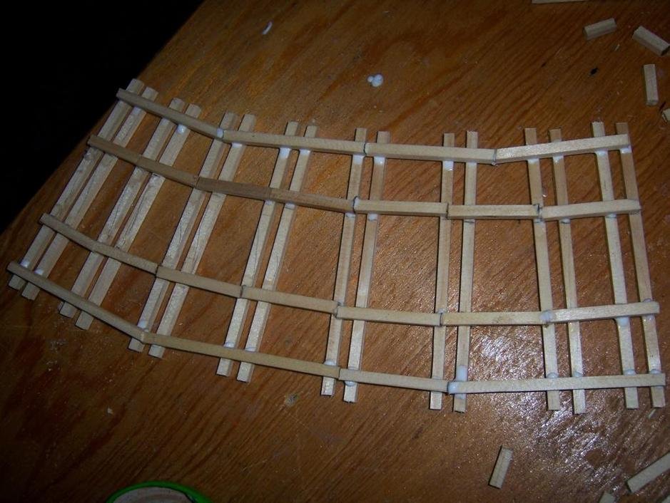

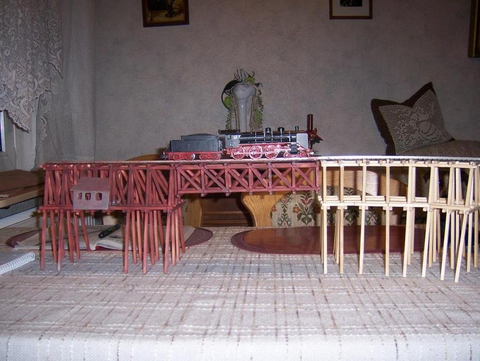

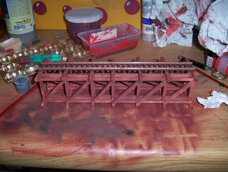

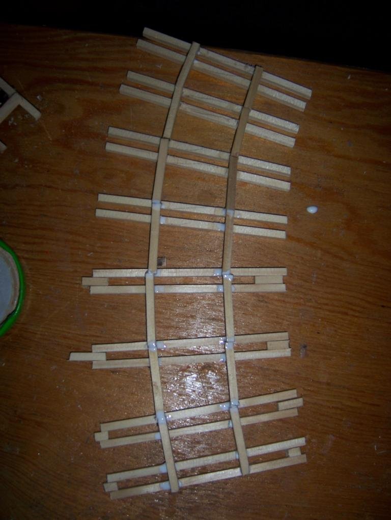

im laufe meines Anlagenneubaues hab ich Heute begonnen den ersten Teil einer fast 3 m langen Timber Trestle (Holzbrücke und Holzbahndamm) zu bauen.
Als Baumaterial hab ich 4x4 mm Kiefernholzleisten genommen. Die Trestle baue ich Gleislängen weise also jedes Gleisstück einzeln, die Trestle wird somit aus 15 Segmenten bestehen. Pro Segment benötige ich ca. 11 x 90 cm Leisten.
Hier mal die ersten Bilder:

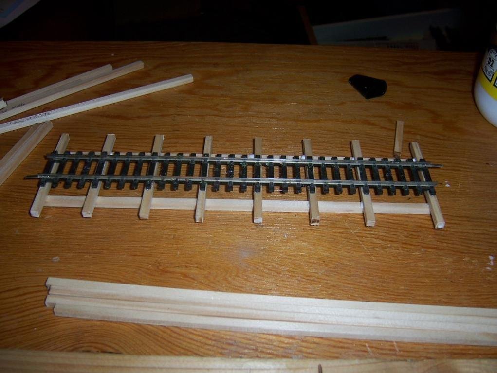

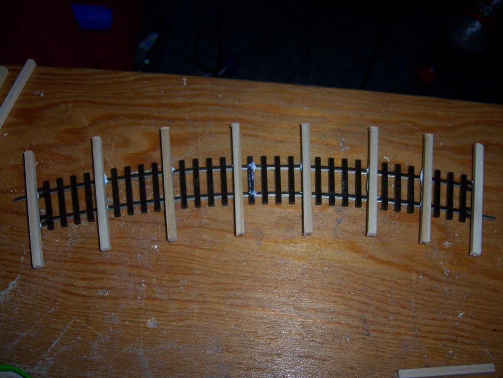

1. Querstreben werden an das Gleis geklebt

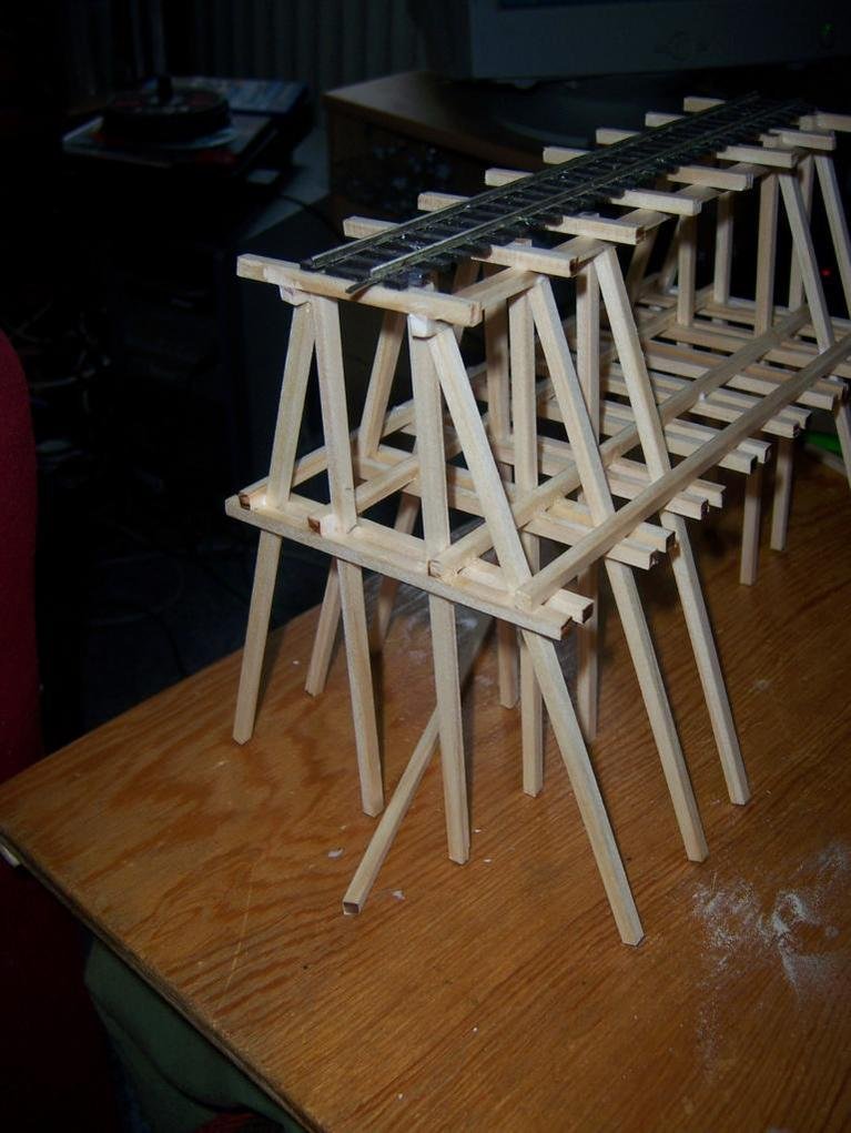

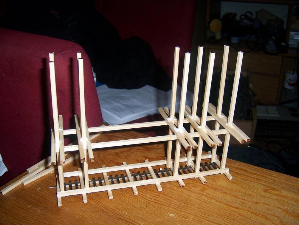

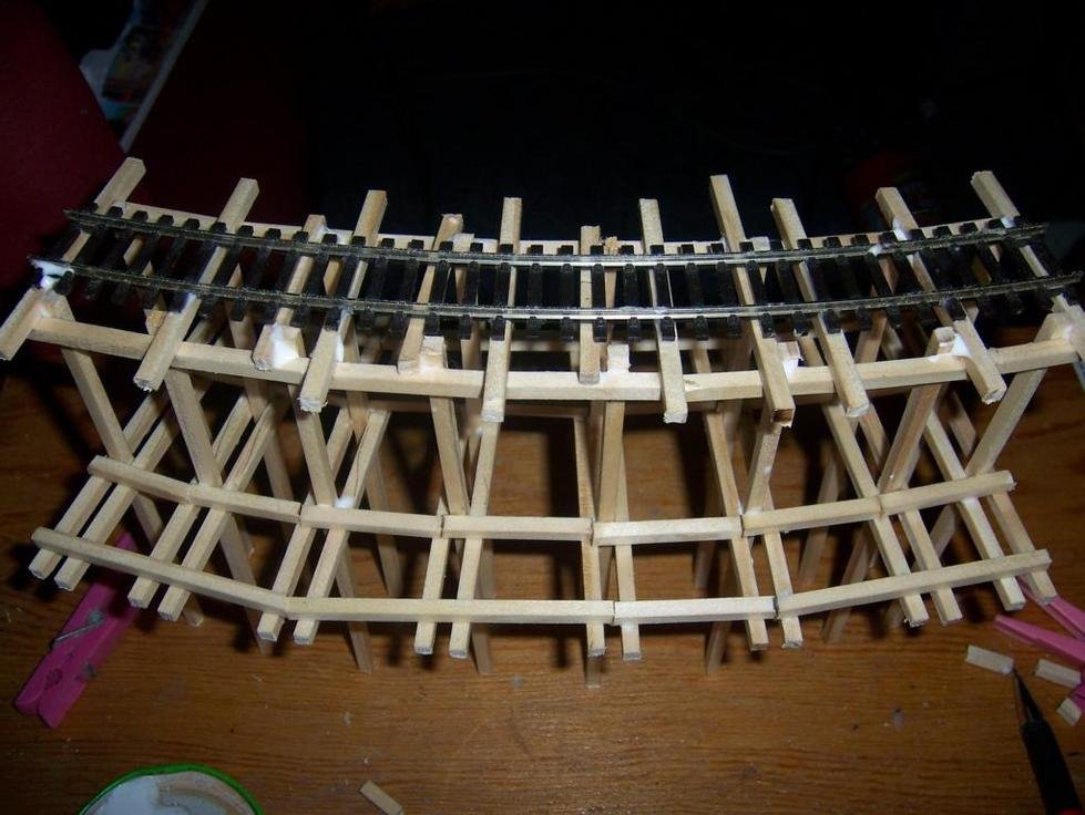

2. Die Längstträger kommen an die Querträger

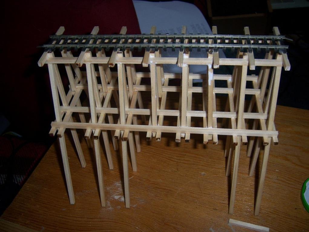

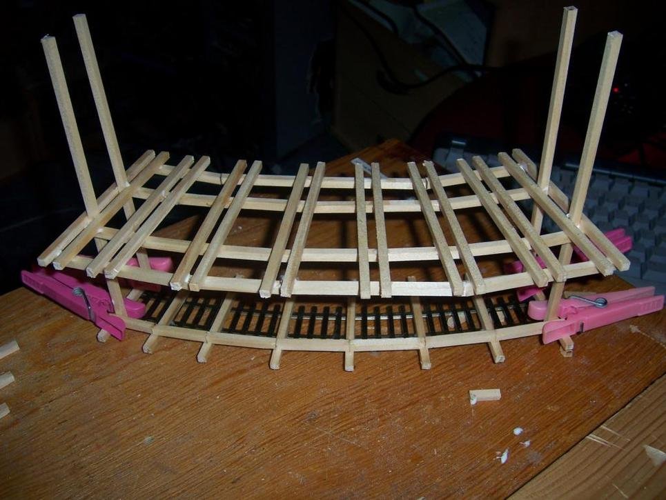

3. Die 2. Ebene entsteht. (die kurzen Hölzer sind nur Abstandshalter)

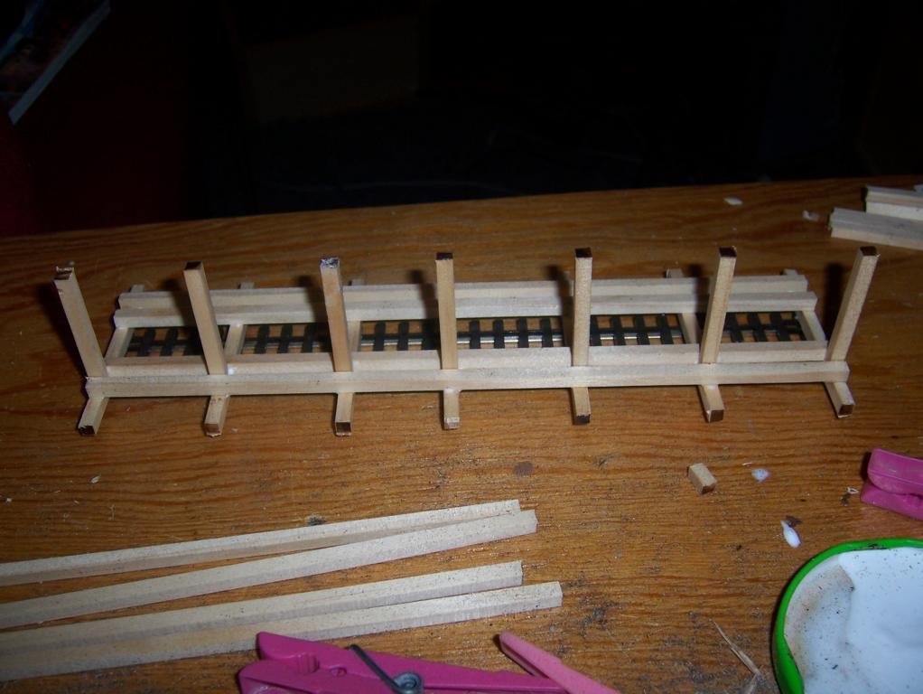

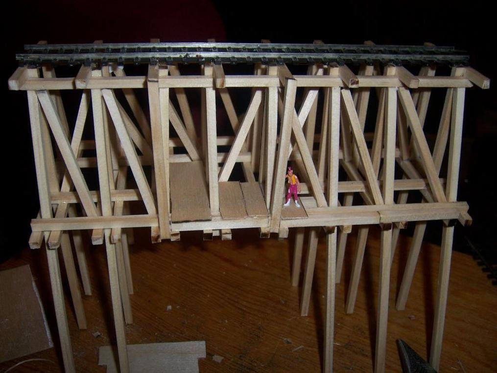

4. Die Stützen verbinden die Trassenebene mit der 2. Ebene.
Nach dem das Segment fertig ist wird es noch Farbig verfeinert.
