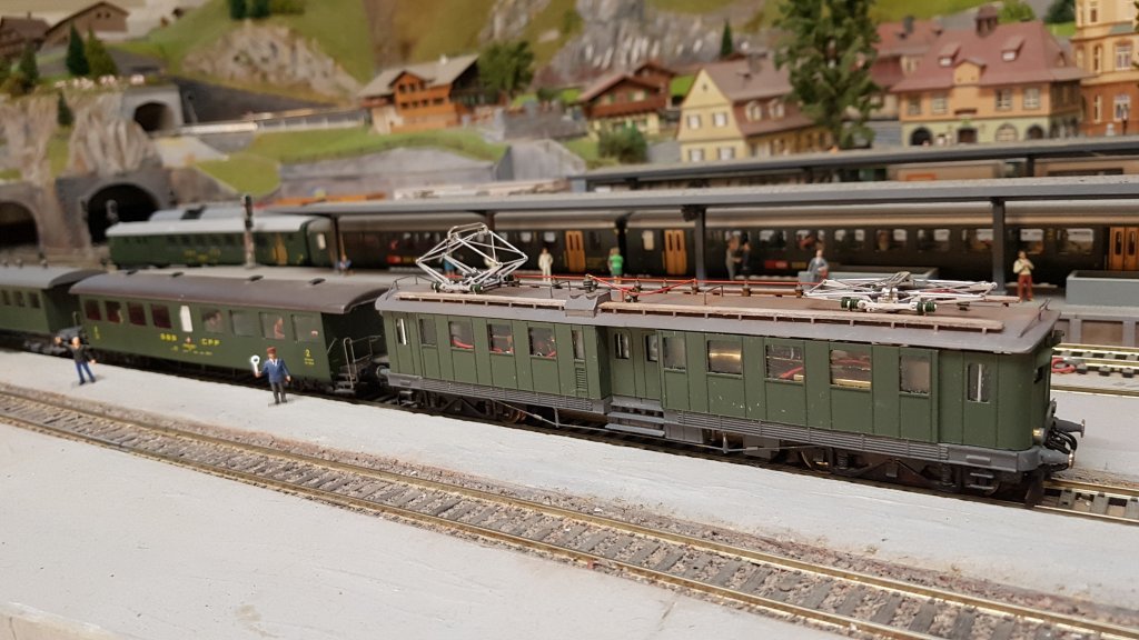

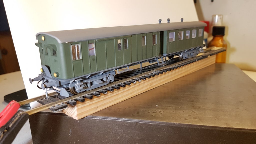

Guten Tag Barni
Deinen Gwunder will ich gerne stillen. Der Steuerwagen CFt4 und der Triebwagen Ce4/6 sollen einen Pendelzug der 20er und 30er Jahre werden. Dazu kommt dann noch ein Doppelwagen B-C, auch in den 30er-Jahren aus 2-Achsern umgebaut. Die Modelle wurden komplett mit 3D-Drucker hergestellt. Sind Interessen für diese Bauart vorhanden, werde ich gerne an einem Erfahrungsaustausch teilnehmen.
Die Modelle sind noch nicht ganz fertig, es fehlen alle Griffstangen und das Problem der Beschriftung ist auch noch nicht gelöst.
Gruss Hans-Jörg
