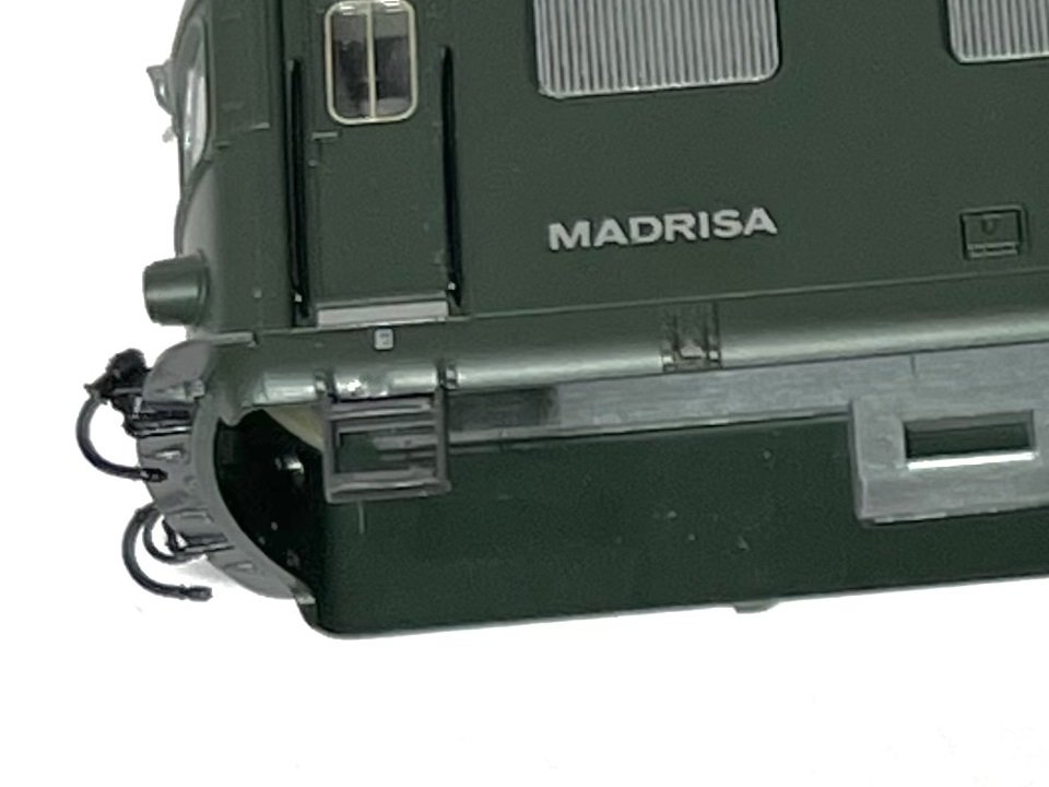

nachdem mir schon wieder eine BEMO Lokomotive über den Weg gelaufen ist, bei der die Bremsschläuche falsch angeordnet waren und ich dies korrigieren durfte, hier ein paar Bilder zum Thema Vakuumbremse (auch Saugluftbremse genannt) und der Anordnung deren Schläuche:

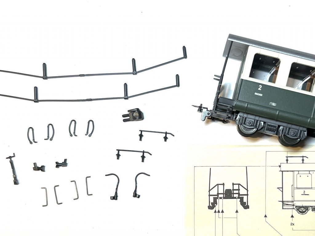

Ich habe soeben - d.h. gestern - für einen Kollegen die Bemo Ge 4/4 605 in H0 ohne grosse Probleme zugerüstet. Eine ruhige Hand, wenn nötig eine gute Lesebrille, ein aussagekräftiges Bild (siehe z.B. # 22) und xMv ist dabei immer hilfreich. Zum Kleben habe ich mangels Sekundenkleber den gerade vorrätigen Plastikkleber UHU-plast special verwendet.

Zugegeben, die Zurüstung eines Bemo-Fahrzeuges ist nicht immer so einfach. Ich kaufte vor Jahren auf dem Occasionmarkt auch fertig zugerüstete Triebfahrzeuge: Die Zurüstteile verschwanden fast und den wulstartigen Kleberresten... :angry:
Seitdem bevorzuge ich Fahrzeuge aus zweiter Hand, welche noch nicht zugerüstet sind...
