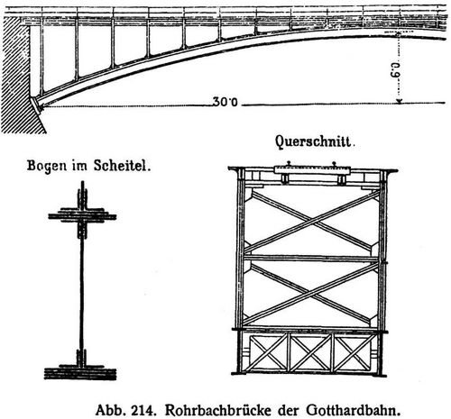

Jetzt habe ich mir mal gedanklich die planung der Rohrbachbrücke durch den Kopf gehen lassen, doch hat jemand / weiss jemand die Masse der Breite und Höhe? Vielleicht einen Querschnitt?

Hallo Michael
Danke für deine Hilfe, doch ich meinte die neue Rohrbachbrücke!

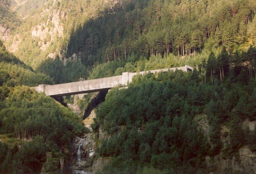

Ich habe die Masse gefunden:
Rohrbachbrücke Wassen, 1982-1984 [FONT=&quot]Da die berüchtigten Rohrbachlawinen die alten Stahlkonstruktionen immer wieder schwer beschädigten, wurde die neue Brücke als geschlossener Betontrog erbaut.
Länge 98 m, Weite 88 m, Höhe 30 m, Breite 11,7 m.[/FONT]

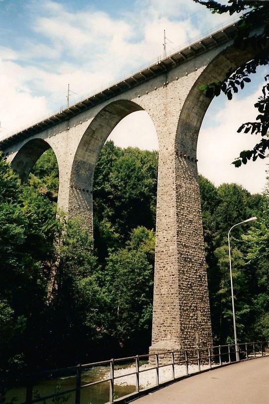

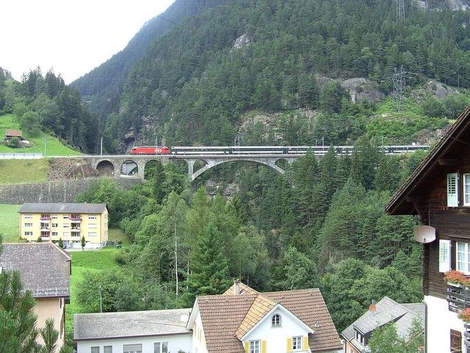

Welche von den beiden Bogenbrücken ist besser?

Hallo Peter,
welche besser ist kann ich nicht sagen, aber die untere ist devinitiv die schönere. Die obere Brücke ist, typische Epoche V/VI, ein zweckerfüllender Klumpen Designerbeton. Ich bin zwar Epoche V Bahner, aber so eine würde mir nicht in die Bude kommen. Der Betonklotz ist einfach hässlich.

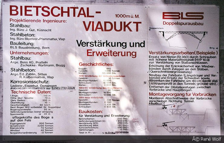

Hallo Moba
Ich habe dir noch die Daten zur Bietschtalbrücke rausgesucht:
Höhe78 m
Länge 136 m
Bogenspannweite 96 m

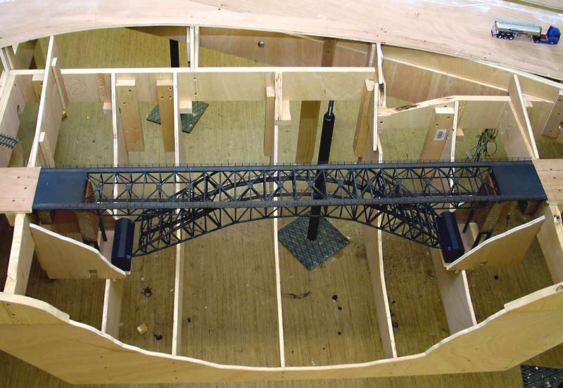

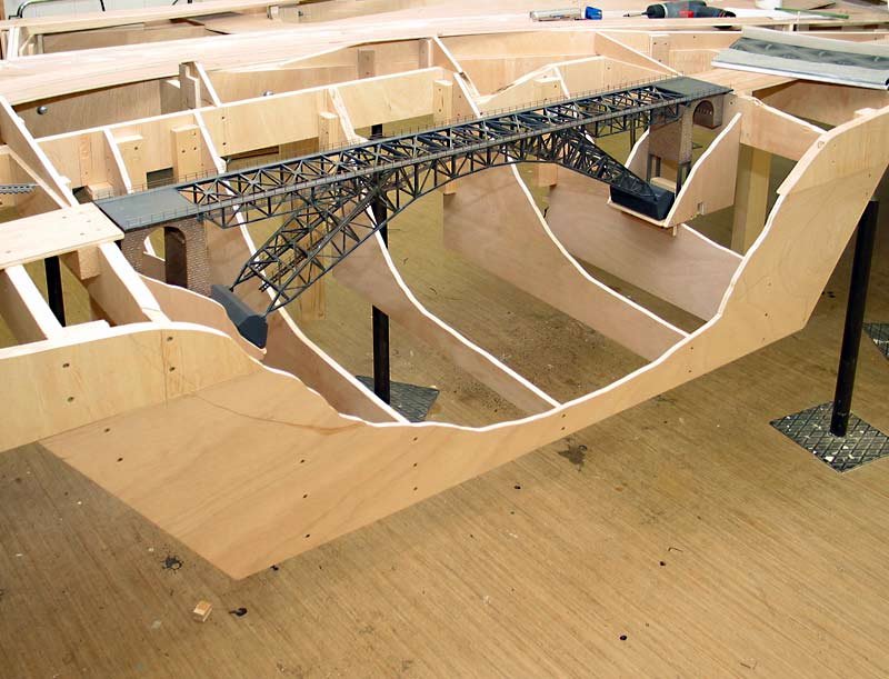

Hallo Pascal
Vielen Dank!
Werde aber erst einmal mit dem Tisch und der Fahrbahn beginnen und nach und nach mit den Brücken loslegen!
Vielleicht werde ich die Bietschtalbrücke auch kaufen!? (Von Faller glaube ich).

Die Bietschtalbrücke ist die hier:
