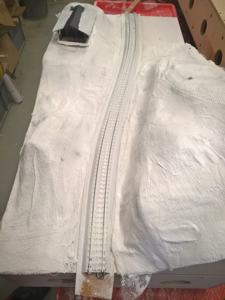

Hier als Beispiel unsere Bastelei von Heiligabend.
C-Gleis, 4x 24071 und 2x 24912. Die Gleise sind erst mit weisser Farbe grundiert. Schnee und weitere Ausgestaltung folgt später.
Das Gleisstück ist mit einem Kontaktgleisabschnitt versehen. Das Modul ist kompatibel zu unserem Bahnhofssegment Wasen im Emmental.
Wir verwenden zum Anschluss rot für Bahnstrom (B), braun für Rückleiter (O), voilette als Anschluss der Kontaktstrecke an ein Rückmeldemodul (ReporterChef von CAN digital Bahn). Das Blockhaus und der Christbaum werden beleuchtet.2017-12-24 15.04.30.jpg
Und wen das hohe Gleis stört kann um das Gleis 1 cm Styropor verlegen (bei M- und C Gleis) dann ist das Gleis schön weit unten.
