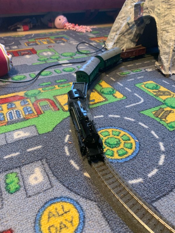

Hier kommt unser Elefant gerade aus dem Gotthard Südportal mit zwei Gastwagen der DB und unserem trusty Hochbordwagen.
