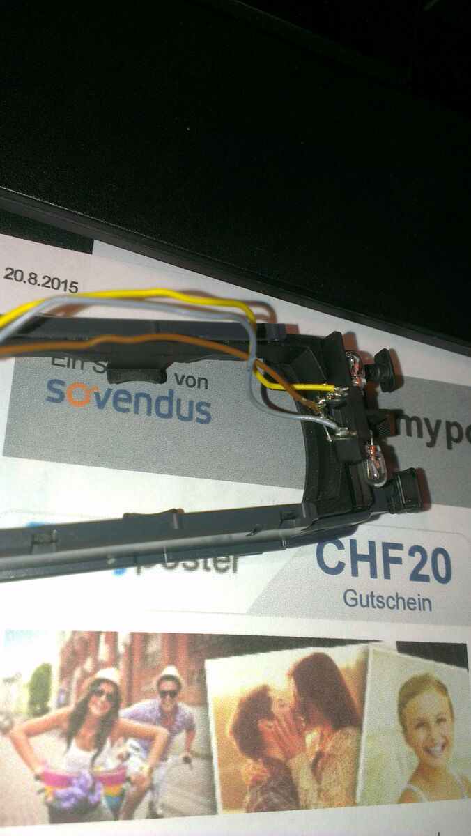

Hallo, Ich scheitere gerade am umbau...
Ich habe alles angeschlossen, was ich weis wie und wo hin
vom Decoder her weiss ich aber nicht wohin die Blaue Litze soll. Ich hoffe, das Ihr mir mit eurer Erfahrung weiterhelfen könnt.
Im I-Net habe ich nur herausbekommen, das die Blaue Litze das + Sein soll.
Vielen Dank, für die Hilfe!
Gruss Andreas
Die blaue Litze ist +, das ist korrekt. Die AUX und Lichtausgänge sind das (schaltbare) -. Und dazwischen sollten die Lampen angeschlossen sein.
Wichtig: Die blaue Litze darf nicht mit der Lokmasse in Berührung kommen (damit killst du den Decoder sofort). Du musst also darauf achten, dass die Lampen ja nicht mit der Lokmasse verbunden sind. Falls die Lampen mit der Lokmasse verbunden sind lass die blaue Litze unbenutzt und achte darauf, dass sie gut isoliert ist und nirgends einen Kurzschluss verursachen kann. Die Lötstellen, die du zwischen den Kabeln hast musst du unbedingt isolieren!
Und ich gebe dir bei der Märklin Re 460 noch einen Tipp: Entferne alle Kabel, welche von Märklin verbaut wurden. Wirklich alle. Und entferne auch die Lichtplatine, welche in der Mitte der Lok montiert ist. Die brauchst du nicht mehr, bzw. kommt nur in den Weg. Den Schweizer Lichtwechsel kannst du mit der entsprechenden Programmierung des Decoders nachbauen (und noch mehr, z.B. Parklicht).

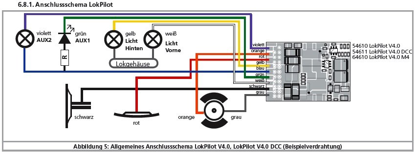

Und gehe ich richtig davon aus, dass Du den Decoder direkt Anschliesst bzw, Anlötest?
Da würde ich Dir empfehlen in Zukunft nach Möglichkeit, es mit dem z.B. ESU 51950 Kabelsatz mit 8-poliger Buchse einbaust, dann kannst Du in Zukunft nur noch den Decoder ein-/aus stecken.

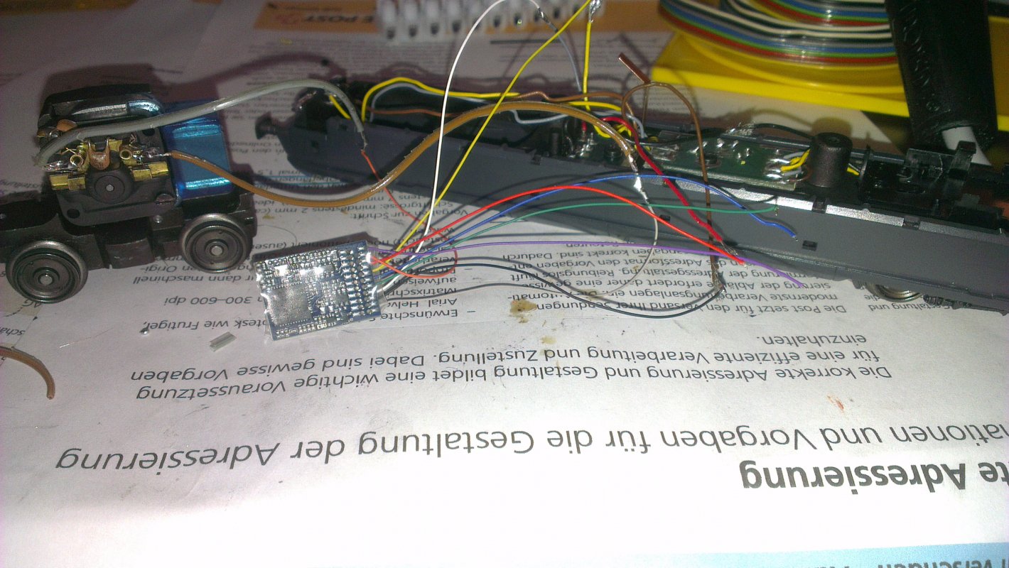

IlLlTNS0bxn45L0zpTi1oJpq123sHcRSM7OmXilK8TA
So da das Foto, Hintergrund nicht beachten :D
Also die Lichtsteuerung, die Platine ist an den Decoder(Weiss und Gelb angeschlossen, Sonst finde ich keine Anschlüsse.
Was mit dem Motor los ist, habe ich immer noch nicht heraus bekommen, Permamagnet für Trommelkollektor von esu.
MFG Andreas
Hallo Andreas
Das Foto ist für uns nicht ersichtlich. Kannst du es hier hochladen?
Den Motor kannst du testen, indem du eine Gleichspannungsquelle anschliesst (Wichtig: Aber ohne Decoder!). Je nach dem wie leicht der Motor läuft sollte er ab ca. 3V= anfangen zu drehen. Bis 16V= ist alles OK. Falls du nichts passendes hast: eine kleine 9V Rechteck-Batterie oder eine überdimensionierte 12V Autobatterie gehen auch.
Den Motor solltest du einigermassen leicht an den Rädern drehen können. Die Selbsthemmung musst du überwinden, danach geht es etwas einfacher.
IPv6
AndreasCH
Jaa Teddy, habe den Motor mir einer 4,5V batterie getestet. Er ist relativ laut.
Hier das Foto nochmals
Hoi Andreas
Die abgebildeten Kabel sind nicht die Decoderkabel von ESU. Es sind die Originalkabel von Märklin. Die müssen weg. Auch die Lichtplatine muss weg. Die Lichtplatine kann mit einem Decoder nicht vernünftig angesteuert werden.
