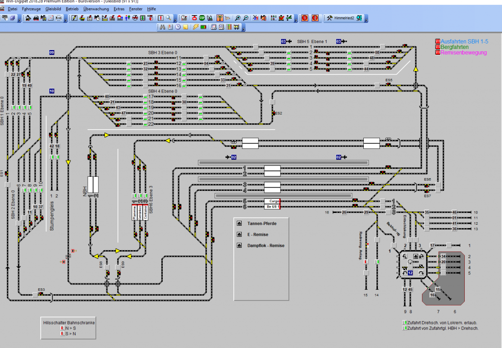

Mir fehlen die Überlegungen, wie ich E-Remise und Drehscheibe, mit dem dazugehörenden Schuppen, in einen Ablauf zum Rest der Anlage bringen kann/soll. Abfolge, bis und von Zufahrtsgleise 1 bis 3.
Ziel ab und zu Lokwechsel oder Vorspann je nach Zugtyp. Ausführung anschliessend im Steuerungsprogramm, werde ich schon fertig bringen. Nachteil das ich von HBH GL5 nicht direkt nach Bekohlungsanlage fahren kann (mit Zick Zack-Fahrten möglich.
Danke für eure Anregungen und Typs, von einem Fantasielosem.
MFG Claude

Hallo Claude
Gehe ich recht in der Annahme, dass du um Rat suchst, wie diesbezügliche betriebliche Abläufe vom Vorbild bei dir umgesetzt werden könnten?
Wenn ja, müsste ich das mal genauer angucken - aber eins kann ich dir schon jetzt sagen: Ein Job als Fahrdienstleiter in deinem Bahnhof ist nichts für schwache Nerven ... :D
Ich durfte letzten Herbst als einer der Letzten im Bahnbetriebslabor an der ETH eine eintägige Ausbildung als "Fahrdienstleiter" geniessen (Ich stelle gerade fest, dass ich diese Teddy-on-Tour nie auf meiner Homepage publiziert habe). Ich kann René nur zustimmen, Schoggi ist dein Bahnhof nicht, da hat man so richtig was zu tun. Insbesondere ist die Linke Seite ein ziemlicher Flaschenhals, schon ohne Lokwechsel und ohne Vorspann. Ebenso ist die nicht direkte Zugänglichkeit der Bahnhofsgleise aus der Remise heraus nicht gerade förderlich.

Tut mir leid das mein Plan etwas kompliziert ist. Habe mir vor dem Bau zu wenig Gedanken gemacht, über diesen Teil. Den HBH habe ich einfach so aufgebaut das 2m Züge darin Platz finden und von diesem die Zu und Ab-Fahrten, in Richtung Berg und SBH möglich sind. Erst später ist dieser Teil dazu gekommen und jetzt zeigt sich, das vorher hätte eingeplant werden sollen. Es hätte noch einiges was mir nicht gefällt, in diesem Bereich. Am schlimmsten finde ich das es nicht möglich ist die schlanken Weichen zu verwenden. Da hätte ich nie einen HBH erstellen können für 2m Züge.
Ziel ist einfach das ein wenig Bewegung in den Remisen Bereich und HBH GL5 + 6 kommt. Ob dies der Realität entspricht oder nicht, muss nicht sein.

Wie Teddy schon bemerkt hat: Du hast insbesondere auf der linken Seite eine Engstelle, welche sog. fliegende Zugbegegnungen von der linken Doppelspurstrecke zu einer der rechten Doppelspuren (und umgekehrt) verunmöglichen. Genauer: Die Doppelspur auf der linken Ein-/Ausfahrseite verengt sich im Weichenbereich zur Einspur.
Rangierfahrten einzelner Loks vom Zug ins Depot und umgekehrt mit einer oder mehreren Richtungsänderungen (ugs: "abkreuzen") ist (bzw. war) auch beim Vorbild nicht ungewöhnlich.
  • Für Lokwechsel oder Vorspannstellungen an Güterzügen würde sich für beide Fahrrichtungen idealerweise das Gleis 6 anbieten (sofern es frei ist), leider kann man von links her nur in die Gleise 1 - 5 einfahren ... demnach müsstest du halt ein anderes (freies) Bahnhofgleis nutzen, immer unter Berücksichtung des aktuellen "Fahrplans", will heissen möglichst wenige Behinderungen anderer Züge. Die Loks (neue wie alte) müssen jeweils über ein Streckengleis abkreuzen ...
  • Für Lokwechsel an Reisezügen könnte es noch einschränkender werden, und zwar für den Fall einer richtungsabhängig vorgeschriebenen Nutzung eines bestimmten Bahnhofgleises aus Gründen der sog. Personenhydraulik (blöder Begriff, ich weiss). Im Klartext: Die Reisenden sollten - immer soweit möglich - je Richtung immer den gleichen Bahnsteig benutzen können, Umsteigemöglichkeiten sollten, wenn's irgendwie geht, auch am selben Perron angeboten werden.
Du siehst, Claude, nicht ganz einfach; aber in Anbetracht deiner "sauberen" Ausrüstung der massgebenden Gleisen mit Hauptsignalen immerhin möglich.
Noch eine Frage: Welche Bedeutung haben die gelben Pfeile auf dem Gleisschema? Kann ich davon ausgehen, dass über diese Gleise Züge nur in Pfeilrichtung verkehren können..., oder zeigen diese Pfeile die eingestellte Fahrrichtung an?
Brahma
Hallo René
Habe mich auch schon gefragt, wie ich das lösen soll, damit sowohl von der Bergstrecke und vom SBH, gleichzeitig Züge in den HBH (auf alle Gleise möglich) fahren können. Das Gleis mit der Bahnschranke in Richtung HBH und nicht mehr in Richtung SBH oder Bergstrecke wäre auch möglich.

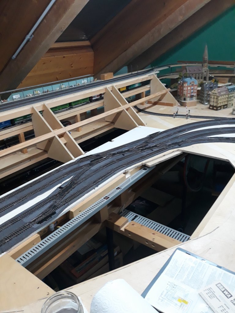

Die gelben Richtungspfeile verwende ich, um mit der Steuerung zu bestimmen, in welche Richtung ich fahren will und dies ändern kann (sowohl automatisch oder von Hand). Dies aus dem Grund, damit wenn die Strecken per Zufall gestellt werden, nicht Gefahr besteht das Züge kaum aus dem HBH fahren, nur weil vom SBH5 Fahrstrassen gestellt werden. Bei Bergstrecke mehr gestellt werden nach NBH anstelle ab und zu in Richtung SBH6 oder umgekehrt. Mein FDL vom Steuerungsprogramm lässt nur Züge in das jeweilige Gleis fahren, wenn von Länge her passt. Besonders toll funktioniert dies in den SBH. Dort wird immer zuerst das kürzeste Gleis gesucht, wo ein Zug hineinpasst. somit wird vermieden das ein kurzer Zug in ein langes Gleis einfährt und die Langen Züge damit Blockiert.

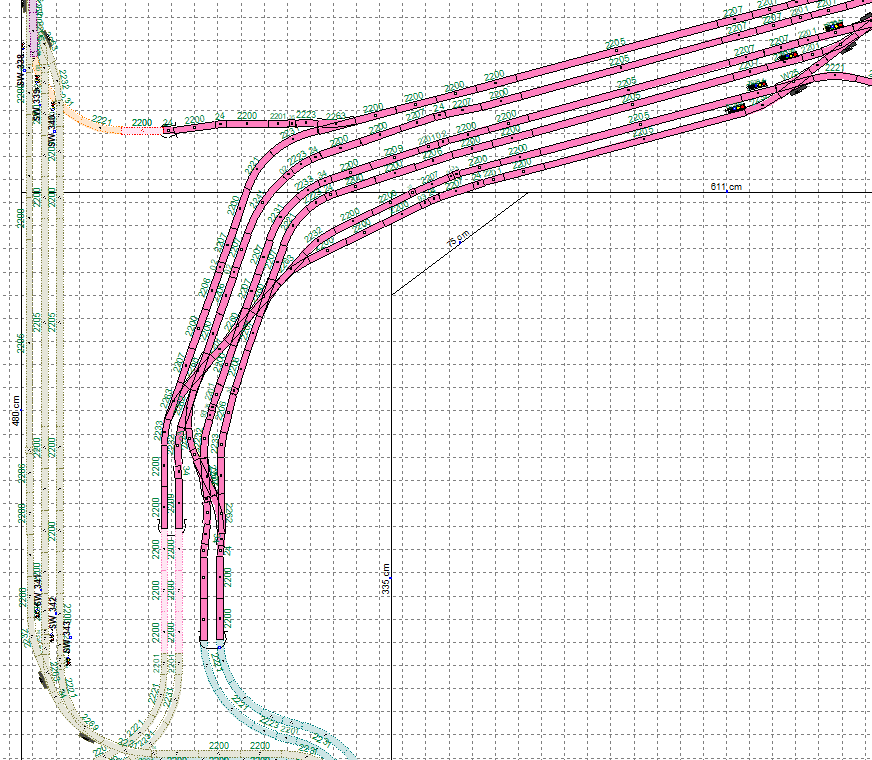

Habe mir einmal Gedanken gemacht, was Teddy geschrieben hat. Im linken Anlagenteil könnte ich einiges ändern, da ja vom Landschaftsbau her noch nichts gemacht ist. Habe nun einmal im Win-Track dies geändert (nicht perfekt) aber sollte doch einiges an Verbesserungen und Möglichkeiten erhöhen. Die meiste Zeit an Aufwendung die ich brauchen werde, ist im Steuerungsprogramm etliches zu ändern. Wenn Vergleich mit Bild gemacht wird, würde sich das Ganze nach hinten verschieben, was dann für die Gestaltung eine Herausforderung wird und Möglichkeiten weniger werden.
Wenn ihr Fehler oder Korrekturen in meiner Überlegung seht, nur schreiben.

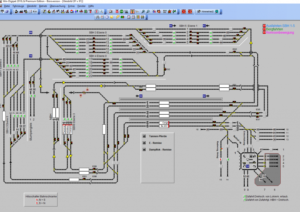

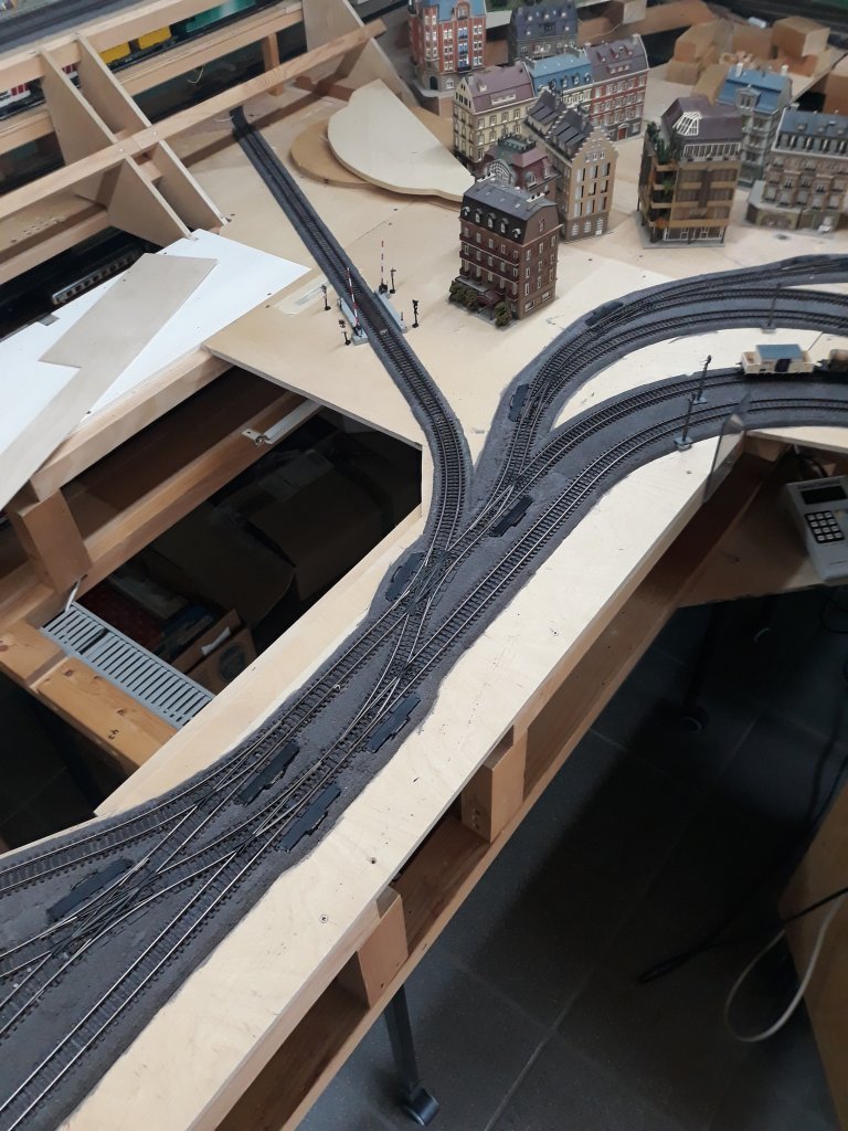

Hallo Modellbahnfreunde
Wie ihr sehen könnt habe ich nun den linke Einfahrtsbereich in den HBH umgebaut, so das kein Flaschenhals mehr besteht und gleichzeitig sicher zwei Züge miteinander einfahren können. Auch sollte von diese Seite her Lock Wechsel, via GL6 eher möglich sein.
MFG Claude
