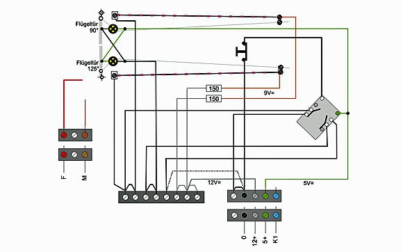

aetzchef
hallo,
wenn der hersteller sagt, die loks öffnen und schliessen die türen, dann muss das auch gehen, wenn der schuppen richtig zusammengebaut ist.
wahrscheinlich, wie beim ringlokschuppen: türen stehen offen, lok fährt ein bis gleisende und schliesst., fährt beim ausfahren gegen die geschlossene tür und öffnet.
das ganze wirkt etaws "holperig", weshalb ich die tore auf nitroldraht-antriebe umbauen werde.
bauschaltplan für 2-flügelige tore (lokschuppen - automatische ansteuerung durch lok)
mfg
Aetzchef
