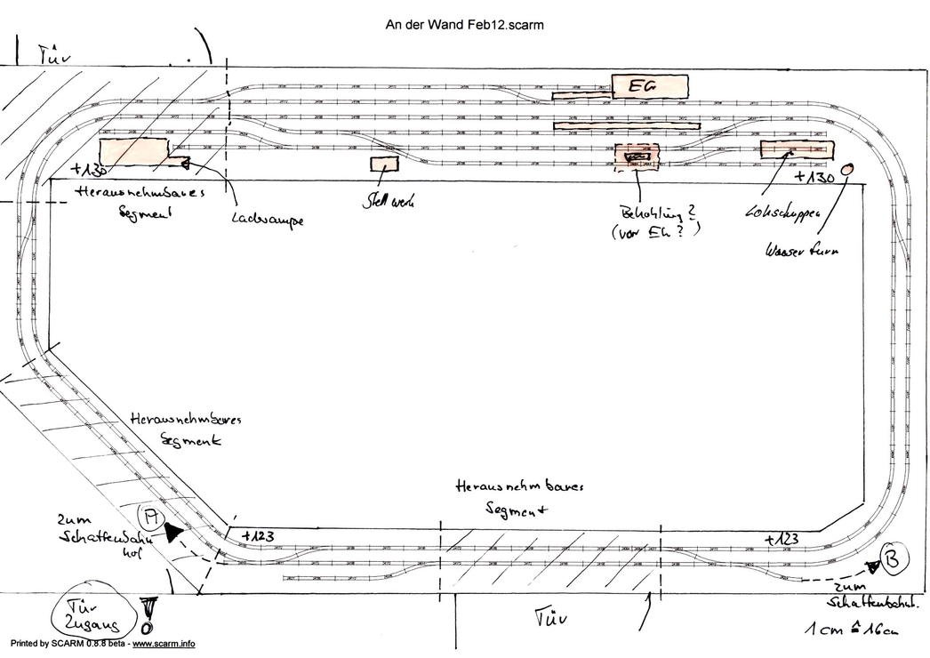

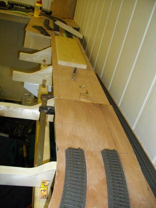

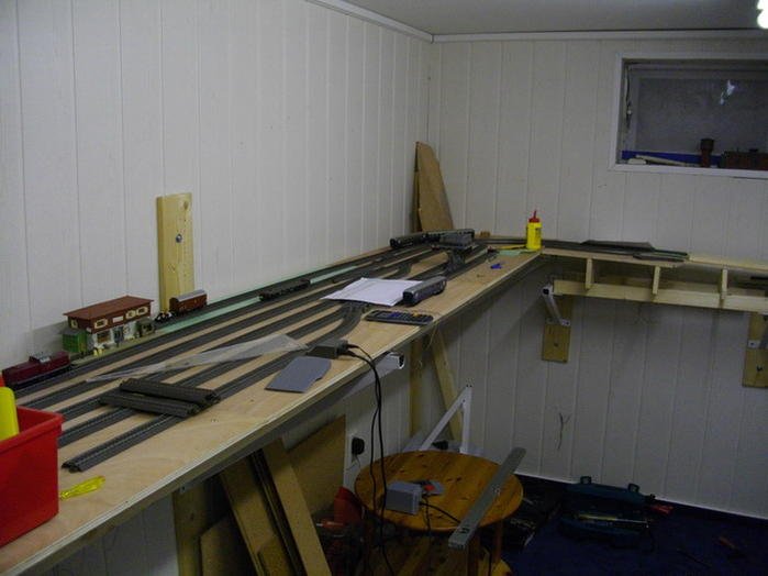

Aus Platzgründen erstellen wir unsere Bahn in einem ausgebauten und gedämmten Kellerraum ( Größe ca. 4,70 x 2,75 ). Die Bahn wird entlang der Wand im Keller umlaufend gebaut, auf einer Breite von ca. 40cm, im Bahnhofsbereich 65 cm. Als Bauhöhe haben wir ca. 1,30 gewählt. Einige Bereiche werden an Konsolen massiv befestigt, drei Stücke werden als Segmente demontierbar gebaut, da der Kellerraum drei Türen hat.
Als Thema wollen wir eine zweigleisige Hauptstrecke im flachen Emsland ( Wo man am Mittwoch schon sehen kann, wer am Sonntag zu Besuch kommt) bauen, mit einem kleinen Bahnhof, in den Rangiermöglichkeiten bestehen. Ein kleines BW mit Lockschuppen usw. ist vorgesehen. Unterhalb des Bahnhofes ist ein fünfgleisiger Schattenbahnhof geplant.

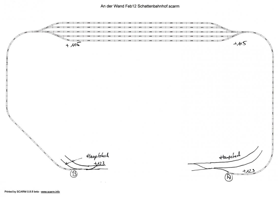

Als Anlage füge ich eine Zeichnung des Gleisplanes bei ( Mit SCARM erstellt, als PDF ). Fotos werde ich später einstellen, da ich die erste einmal in der Größe ändern muss.

Du erzählst etwas von einem Schattenbahnhof. Wie kommen denn die Züge da hin, bzw. vom Schattenbahnhof wieder über die Erde?
Möchtest du die Ecken nicht lieber in Kurven verwandeln, d.H. etwas grössere Radien verwenden? Platz hast du ja und die Züge sehen damit schnell viel besser aus.

vielen Dank für Deinen Hinweis. Die Züge sollen über die Abzweige der Hauptstrecke in den Schattenbahnhof fahren. Zur Verdeutlichung füge ich einen überarbeiteten Plan sowie einen Plan des Schattenbahnhofes bei.
Desweiteren stelle ich zwei Fotos der Situation im Keller ein. Die von Dir angeregten weiten Bögen kann ich so leider nicht realisieren, da meine Kinder den Keller noch als Spielruam für z.B. LEGO benutzen. Vielleicht ist zukünftig über eine solche MAßnahme nachzudenken. Im Moment sollen in naher Zukunft erst einmal die Züge im Keller an der Wand entlang fahren.
Falls jemand Änderungsvorschläge hat, bitte unbedingt mitteilen. Man wird durch die Planerei irgendwann Betriebsblind und ist für jeden Hinweis dankbar.
