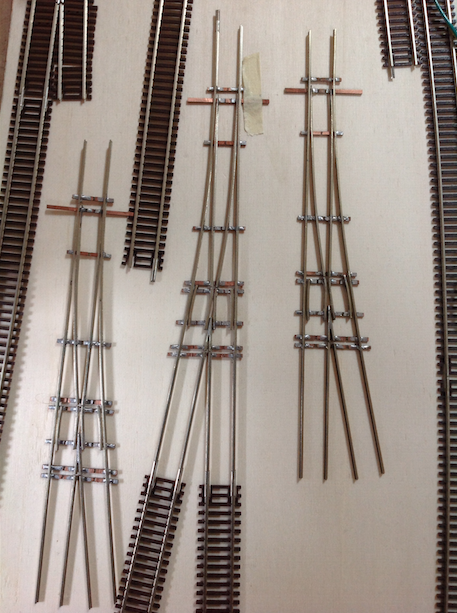

Bonneville Branch Line ist ein kleiner Schritt weiter fortgeschritten. In den letzten Wochen sind die ersten Selbstbau-Weichen entstanden. Das umfangreiche Material ist nach langem Warten aus Kanada eingetroffen! Die erste Weiche wurde erstaunlich gut. Nach kleinen Anpassungen liefen tatsächlich alle fünf Dampfloks und die kleine Diesellok problemlos über die Weiche, sowohl Herzstück als auch Weichenzungen waren präzise genug. Offensichtlich war das reinster Zufall oder Anfängerglück... Die zweite Weich hingegen war gelinde gesagt eine Katastrophe! Da halfen nicht einmal mehr grobe Eingriffe. Also besser aufpassen, genauer arbeiten! Das half erstaunlich gut. Es geht aufwärts, Weichen Nr. 3, 4 und 5 brauchten immer weniger Nachbesserungen. Die Produktion geht weiter. Hier ein Foto aus dem Testlabor:

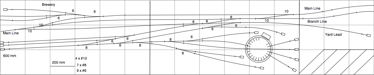

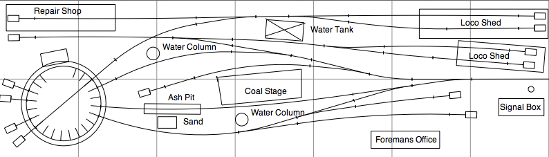

Hingegen habe ich den Gleisplan angepasst. Statt der ursprünglich geplanten "Bonneville Station" wird in der ersten Phase "nur" das Bonneville Depot in angepasster Form entstehen. Sozusagen ein Probestück, wenig Strecke, einige Weichen, um viel üben zu können, und einige Herausforderungen, z.B. eine Kreuzung in der Kurve und alle notwendigen Elemente eines Dampflokdepots der 50-er Jahre. Geübt wird auf 1400 x 400 mm. Der Gleisplan ist unten aufgeführt:

Es gibt noch viel zu tun, da auch die Drehscheibe möglichst im Selbstbau entstehen soll. Die Gebäude und Anlagen sollen entweder von Grund auf selber entstehen oder mit Hilfe von amerikanischen Modellen (zum Beispiel "The N Scale Architect", www.thenarch.com).
Übrigens, die Steuerung erfolgt mit einer ESU ECoS Command Station. Die Weichen werden vermutlich mittels Servos gestellt, da die Weichenzungen keine "Gelenke" aufweisen, die Schiene also durch den Motor gebogen und gehalten werden muss, braucht es etwas Anpresskraft. Der Weichenantrieb von Conrad erwies sich dabei als zu wenig genau, hoffentlich machen es die einstellbaren Servos mit einem Anpressdruck von ca. 1 kg besser. Vielleicht hat dazu jemand Erfahrung?

Schön dass du uns zeigst an was du arbeitest. Für das dass du die Schienen und vorallem die Weichen selber baust hast du meine Hochachtung.
Als Weichenantrieb kann ich dir die beiden Produkte empfehlen Tortoise und Fulgurex bei deiner Anwendung kommt wohl nur der Fulgurex Antrieb in Frage, dieser Antrieb ist aber nicht ganz Geräuschlos.
Hallo bonneville,
mein Tipp: WA5 Flüsterantrieb von mbtronik! Ich bin sehr zufrieden damit, die halten mit Sicherheit auch deine Zungen an den Schienen. Einfach mal das Startset bestellen und loslegen ;-) Und man kann die Servos an der Elektronik extrem genau einstellen!
Ansonsten Hut ab vor deinen Arbeiten, ich bin jedes Mal begeistert, wenn jemand sein gesamtes Weichenmaterial selbst baut (und vieles Anderes). Irgendwann, Irgendwann ... mach ich das auch mal ;-)

Betr. Weichenantrieb: Ich habe vor einigen Tagen zu Testzwecken einmal Servos von ESU bestellt und werde diese prüfen. Auf eure Tipps werde ich zurückkommen, wenn sich die Servos als untauglich herausstellen sollten.
Übrigens, warum baue ich die Gleise und Weichen selber? - Eigentlich aus Not. Peco-Material entspricht nicht den amerikanischen Schwellenabständen und sieht daher zu europäisch aus und Atlas Schienenmaterial ist sehr schwer erhältlich, seit die Firma die Produktion nach China ausgelagert hat. So können sie Code 55-Material, v.a. Flexgleis, immer noch nicht liefern, auch gewisse Weichen fehlen im Angebot. So habe ich mit Selbstbau begonnen und kam auf den Geschmack. So einfach ist das.

Kurz zu meinen Tests mit den Servos von ESU. Perfekt! Funktioniert zur vollen Freude und laut sind die Dinger auch nicht wirklich. Es stört mich auf jeden Fall nicht. Ich brauche einen tüchtigen Anpressdruck, da die Weichenzungen federnd gebaut sind. Das ist die erste Priorität.
Bei Spur N, amerikanische Norm (nach NMRA), sind zudem die Toleranzen so gering, dass es wenig braucht, bis eine Lok oder ein Wagen die Weichenzungen nicht mehr ohne entgleisen passieren kann. So müssen die Servos immer gut anpressen.
Die geringen Toleranzen stellen mich aber vor gewisse Herausforderungen im Weichenbau. Ich muss sehr genau arbeiten und die Lernkurve ist relativ flach. Ich habe nun bereits 8 Weichen gebaut, wobei Nr. 1 und 3 bereits im "Museum" sind, Nr. 4 und 5 in wenig genutzte Strecken oder Abstellgleise eingebaut werden müssen und Nr. 2 wohl einfach ein Zufall war... Sie funktioniert bestens. Nr. 6-8 sind recht passabel, aber ich brauche wohl nochmals 3-4 Stück um wirklich regelmässig gute Ergebnisse zu erbringen. Dafür hat das Gleislöten einen meditativen Charakter und das Ergebnis ist nach ca. 1 Stunde sicht- und überprüfbar. Und das hat ja auch seine Vorteile.
