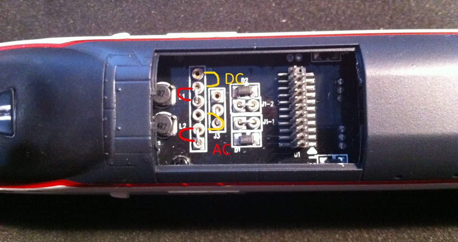

Ich bin neu huer und habe mit dem Etr 610 ein problem. Ich benutze ihn Digital Gleichstrom und immer wenn ich den steuerwagen anhänge leuchtet leider durgehend nur beim steuerwagen die rücklichter. Und alle Funktionen lassen sich nicht mehr richtig steuern habet ihr eine Lösung

Hallo Mario,
hat der Steuerwagen ein Funktionsdecoder?

Genau so sieht das dort aus im steuerwagen das selbe ohne schnittstelle

Okay, nach diesem Bild sind die Brücken für Wechselstrom drin, Du solltest aber auf Gleichstrom, also DC umstecken.
Mario1999
Ja das ist ein Bild aus dem Internet dass Sie sehen wie es dort aussieht ich habe die Jumper schon richtig eingeteckt ich kann ihn fahren und auch licht ein ausschalten aber das rücklicht brennt dauerhaft im steuerwagen und gleichzeitig auch im treibwagen wenn ich den steuerwagen abkupple dann funktioniert alles einwandfrei
Tja, dann ist wohl irgend etwas mit dem Bauteil nicht in Ordnung. Man sollte einmal das Teil überprüfen.

Hallo Mario
War der Decoder bereits verbaut, oder hast Du ihn selber eingebaut und programmiert?
