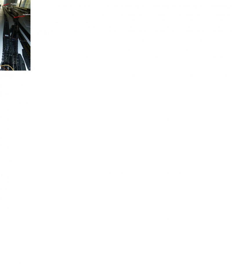

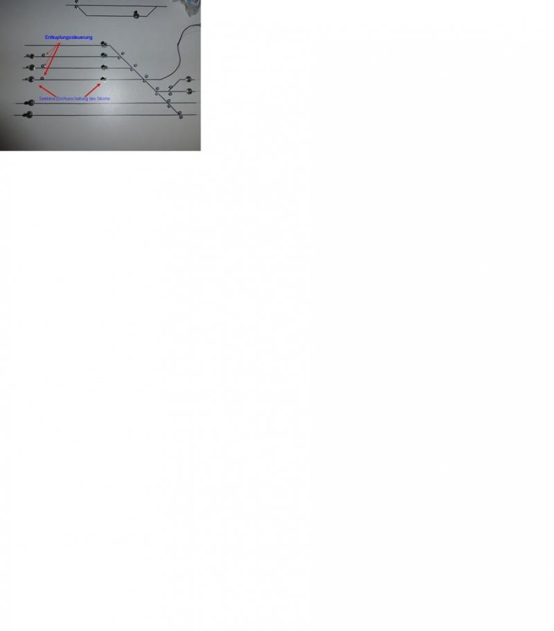

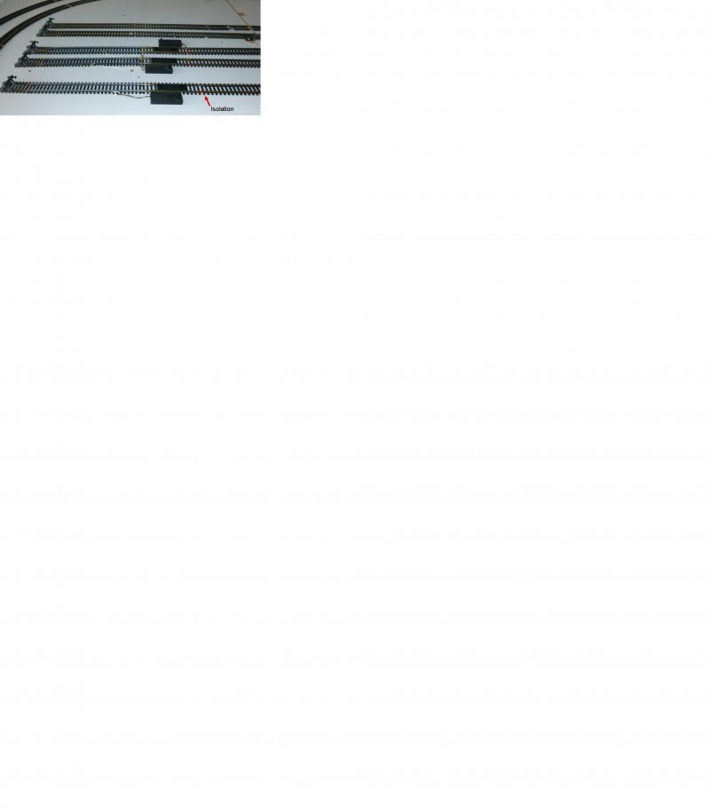

Ich habe ein paar Fotos angehängt, wie ich bis jetzt meinen Teil-Kopfbahnhof betrieben habe und wie das geschalte auf dem Schaltpult aussieht. Leider war diese Streckenführung für eine Wohnung gedacht mit eine langer Wand. Da ich nun aber durch einen Umzug mehr Platz kriege, mangelt es mir an Motivation diese Streckenführung zu vervollständigen (nur Verkabelung fehlt). Ich konzentriere mich jetzt auf die neue Anlage.

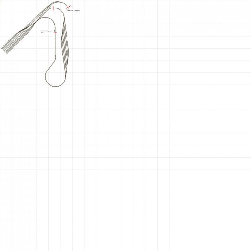

Ich habe euch diese auch hochgeladen, aber wie gesagt, es ist erst eine erste Vorstellung und bin auf eure Kommentare gespannt. Habe diese mit Trackplaner gezeichnet (free ware), bin aber nicht so zufrieden. Werde es mal mit SCARM (ebenfalls free ware) probieren.
