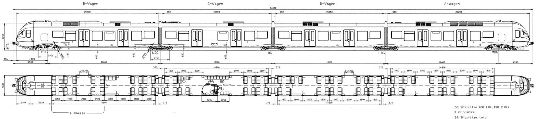

Dachte ich mir auch dass es eigentlich gehen müsste, denn die 2 vorderen Teile sind sowieso länger als die mittleren 2 und die gesamtlänge des Zuges ist: 851mm.
Dann musste es etwa: 1. 23-24cm, 2. 19-20cm, 3. 19-20cm, 4. 23-24cm
sein!

AW: Liliput Flirt133995 Basler-Version
Habe nochmals nachgesehen!
Bin fündig geworden!
Bei der Originalzeichnung von Stadtler ist der Triebkopf rund 2093.2cm lang und die mittleren Teile rund 1610cm lang.
Also 2093.2 = 24.06cm
1610 = 18.05cm
