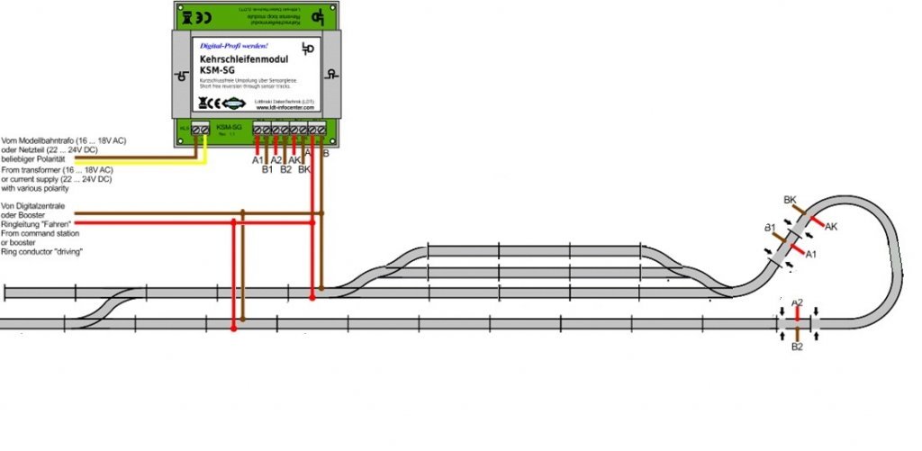

Ich hätte ein Frage an Euch. In der Beilage habe ich meine Situation ( Doppelspur mit Schattenbahnhof) dargestellt und möchte wissen ob ich das Kehrschleifenmodul so anschliessen kann. Bin noch Digitalanfänger.
Vielen Dank

Ja, kannst du.
Es ist darauf zu achten, dass im Bereich AK/BK alle Züge ganz Platz haben. Allenfalls A2/B2 noch etwas näher an die Einspeisung bzw. Weiche verschieben.
Ist das obere Gleis am linken Rand ein Stumpengleis? Oder ist das eine Doppelspur, die weitergeht?

Herzlichen Dank für Deine Antwort. Ja das ist eine Doppelspur, die sich über die Anlage erstreckt und am andern Ende ist die Situation genau gleich.
