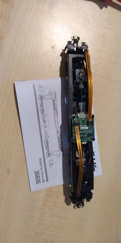

Jo ich bräuchte Hilfe im Thema Märklin 36606 an mobile station 60657 anmelden, da ich eine etwas neue Version von der 36606 habe ist der eine Beitrag mit Analog nicht hilfreich. Zusammengefasst: die Lok läuft auf der aktuellen version von der mobile station 1 nicht. Blid folgt

die Lok im von Dir gezeigten Bild hat werksseitig einen sog. pfx Decoder eingebaut; d.h. Du musst über die Funktion "Neue Lok" aus der Lokdatenbank der MS2 nur die Artikelnr. 36606 auswählen. Die Lok wiird dann unter dem Namen "Re 482 042-0" und der werksseitig vorkonfigurierten Adresse 24 angelegt. Sollte die Lok danach nicht reagieren, also z.B. das Licht nicht einschalten oder nicht fahren hat sie wohl eine andere Adresse oder einen anderen Fehler/Defekt. Über die Funktion "Lok bearbeiten" lässt sich die werksseitig eingestellte Adresse programmieren und auch ändern.

PS: Die MS2 hat aktuell die SW Version 3.55, die Lokdatenbank die Version 014 (2014/5); bei der zugehörige Gleisbox ist es die Version 1.41. Bei der MS1 gibt es keinen Lokdatenbankeintrag für diese Lok, dafür muss man ein entsprechendes Äquivalent auswählen, z.B. 36850.
