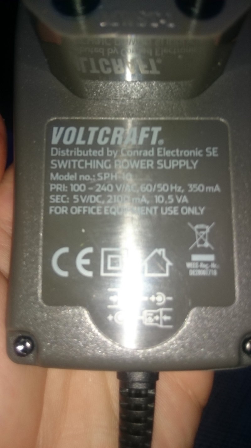

Ich glaube nun habe ichs verstanden. Der Einfachheit halber werde ich es wohl definitiv mit dem Gleichstromnetzteil machen.
Das Netzteil ist folgendes:
Bei der LED steht als Angabe nur 20ma, jedoch hat der Verkäufer im Laden nur etwas von 3V für die LED erwähnt, ist das möglich? Auf der Website steht leider nichts genaueres...
Ich habs jetzt aber mal mit den 3V gerechnet, und komme damit auf folgendes Ergebnis:
Dies betrifft nun aber nur die eine LED. So wie ich das also verstanden habe, hänge ich den Plus Pol des Netzteils (schwarzes Kabel am Netzteil an den Wiederstand, vom Wiederstand ein Kabel an den Plus Pol vom LED (langes Bein) und dann vom kurzen Bein der LED an den Minus Pol des Netzteils (Schwarzes Kabel mit weissem Strich).
