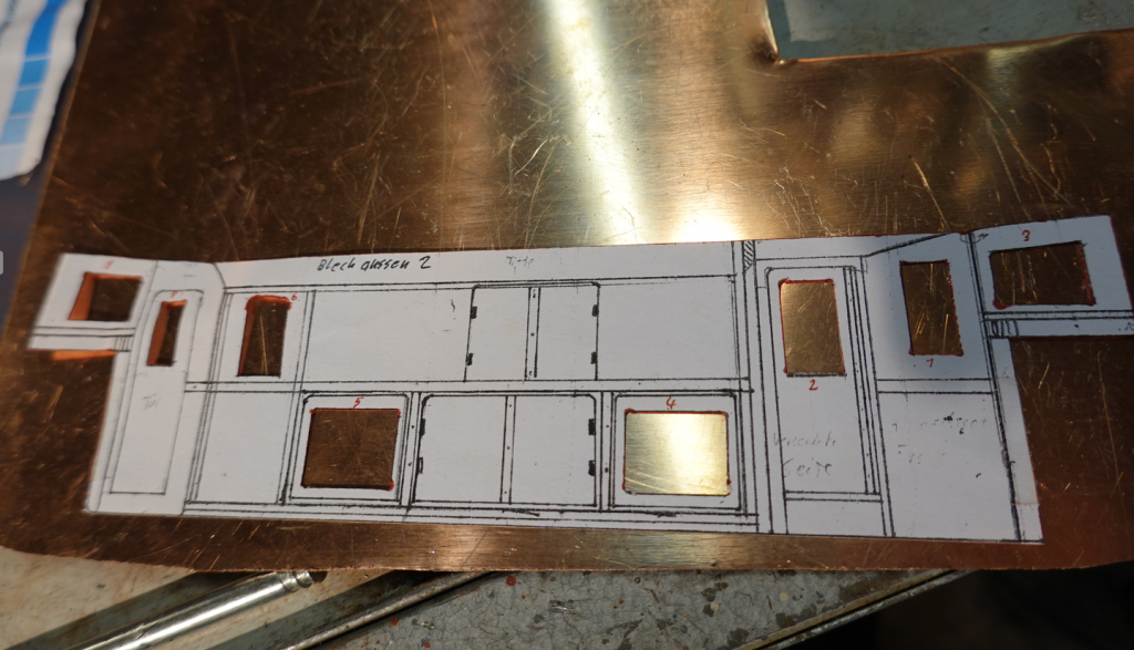

Hallo Karli
gerne sende ich noch einige Fotos aus der Entstehunggeschichte.

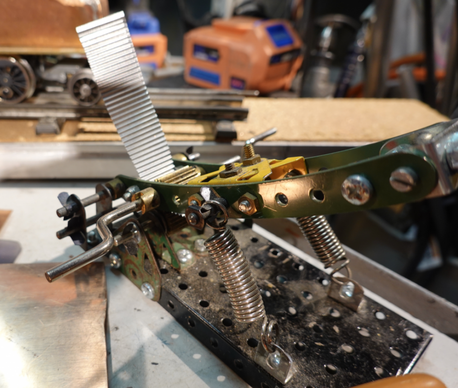

Aus Meccanoteilen sind die Aufstiegstreppen gefertigt. Die Vorläufer aus Replika von Buco und angefangenen Messingteilen aus einem Fundus aus dem Brockenhaus, ebenso die Dachteile mit den Phanografen und Isolatoren.
Prägevorrichtung aus Meccanoteilen für die Lamellen aus Bierdosen Alublech Streifen.1mm Schweisdraht zum formen der Fenstereinrahmungen und Konturleisten etc. .Bildschirmfoto 2024-05-22 um 22.46.49.pngBildschirmfoto 2024-05-22 um 22.46.17.pngBildschirmfoto 2024-05-22 um 22.46.31.png

Supersache, va die Verwendung von Bierdosenblech gefällt mir natürlich gut...
Soundgardener
Vielen Dank Barni, das Bierdosen Alu hat die richtige Konsistenz zum Prägen mit Zahnrädern. Ich habe noch weitere Loks im Tinplate Stil gebaut und betreibe eine Spur 0 Anlage mit dem Thema" Melide im Tessin" mit Kleinmuseum und "entschärften Starkstrombahnen" ab 1913 im 20 - 24 Volt Gleichstrom Betrieb, in unserem Modellbahntheater in Stäfa.
