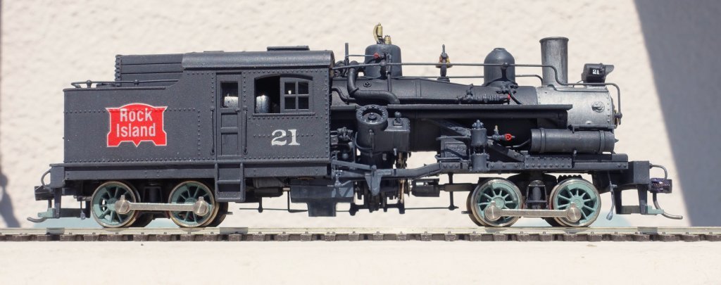

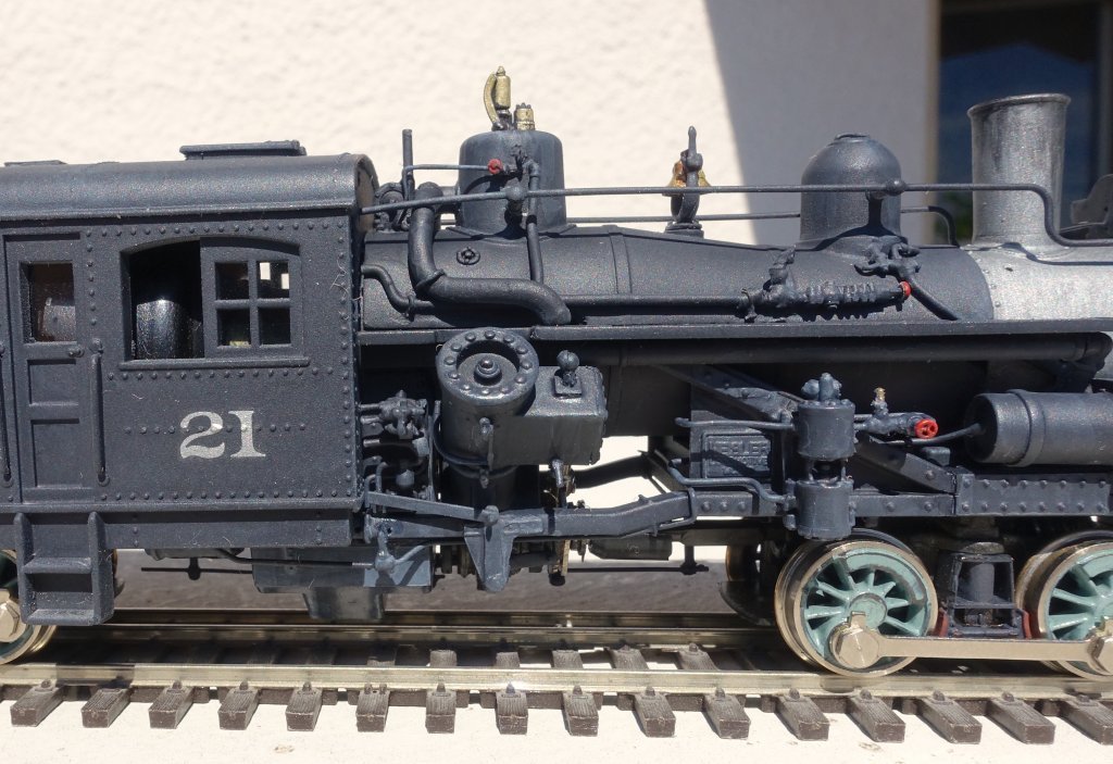

Gerne möchte ich hier aufzeigen, dass man selbt einem Uraltmodell ( Rivarossi Heisler der 1.Generation, mit aufgegossenen Leitungen) in ein detailliertes Modell verwandelsn kann. Um auf Shinohara Code 70 Schienen fahren zu können, mussten zuerst die Radkränze auf 0.5mm Höhe angepasst werden. Mit PSC Messingteilen und selbstbauteilen Elementen (Gestänge der Zylindersteuerung) kann diesen Uraltmodellen (Baujahr 1980-90?) neuen "Glanz" verpasst werden. Mit den modernen Klebern wird Polystrol und Messing einwandfrei verbunden.
Das Originalmodell, ziemlich spartanisch....
Zwischenstufe vor der Lackierung, Dampfdom, Zylinderdampfleitung und die Mechanik der Schiebersteuerung sind Eigenbauteile...
Der Farbaufbau, mit Airbrush, noch mit Kunstharz: Mit Brennsprit entfetten. Grundfarbe (hier Violett, nicht mehr gebrauchter Farbton), einige Tage trocknen lasssen, dann Floquil verwittertes Schwarz, dann Revell Farblos, Glanz und Matt gemischt. Leichte Verwitterung mit statk verdünnter weisser und schwarzer Akrylfarbe, mit dem Pinsel aufgetragen. Es folgt das Anbringen der Abziebilder. Zuletzt wird noch alles einmal mit Klarlack versiegelt.

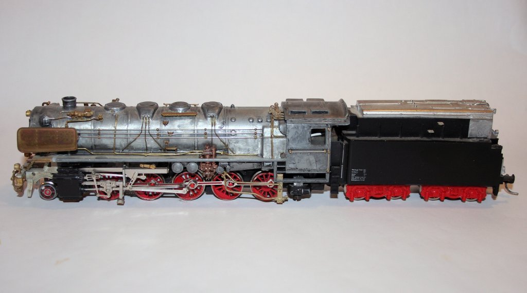

Das Bild einer alten Mä-Dampflok 3047 (BR 44), mittels Zurüstteilen von M+F umgebaut zu BR 44 Oel.
Bogie CH
René
Das istv ein tolles Teil! Gefällt mir natürlich! Hast du davon fertige Bilder?
