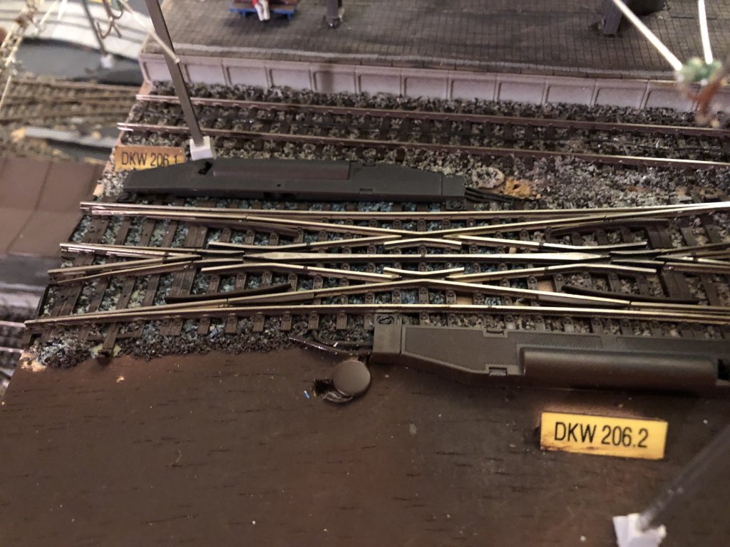

Hallo allerseits
Auf meiner H0-Anlage mit ECoS Steuerung und Lenz Weichendecodern funktioniert bei der DKW von Roco nur noch ein Antrieb. In der ECoS ist die Weiche mit zwei Adressen vermerkt. Bei einem Ansteuern eines Antriebes gibt es nur noch ein kleines Ruckeln, jedoch kein Umschalten mehr.
Wie kann ich herausfinden, wo da der Hund begraben ist? Ich habe schon die Kabel zum Weichendecoder umgehängt und alle Anschlüsse geprüft. Auch gibt es die ECoS-Adresse nur ein Mal (207 und 208 für die zwei Antriebe). Unterer Antrieb mit Weichenzungen rechts geht, oberer Antrieb nicht mehr.
Danke für einen Hinweis.
Guten Abend Peter,
wenn der Antrieb bisher geschaltet hat, ist wohl der kleine Stahlfederstreifen der Endabschaltung hinüber, der die beiden Spulen schaltet. Reparatur zwecklos.

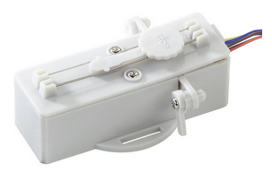

Wenn nachträglich noch möglich, würde ich auf motorische Antriebe unterflur umrüsten. Mit diesen Teilen machte ich bei meinen Spur-0-Weichen gute Erfahrungen:
CONRAD
Peter Natz
Danke Hannah. Ich habe noch einen Ersatzantrieb von Roco, den ich noch tauschen kann. Müsste eigentlich auch möglich sein.
Dank und Gruss
Peter
