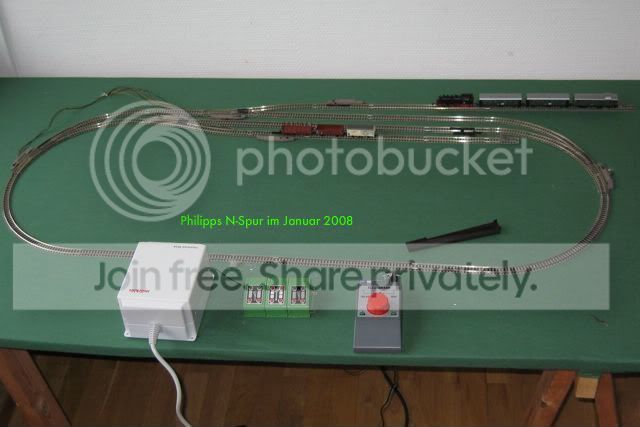

Auf Philipps N-Spur Anlage, stottert die Lok beim Laufen und bleibt stehen.
Nach der Überprüfung der Lok und der Technik, steht fest es liegt am Staub,
der sich auf den Gleisen befindet.
Wir decken die Anlage zwar mir einem Tuch ab, aber für den Feinstaub scheint es kein großes Hindernis zu sein.
Bei H0 gibt es die Reinigungswägen, aber auch ein N-Spur Reinigungswagen
dürfte zu leicht sein den Staub weg zu fegen.
Muss man dann mit dem Staubsauger dran?
Und was ist dabei zu beachten?
Es wird wohl dann an mir hängen bleiben, die Anlage wieder gangbar zu machen. :cool:
