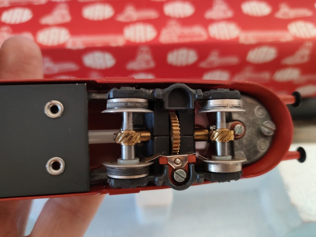

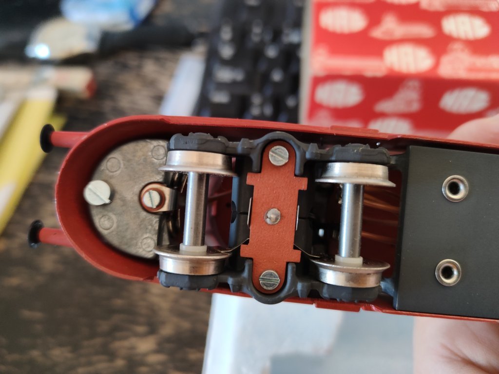

Mit dazu gehört ein wunderschöner roter Pfeil von HAG. Er fährt, es ist alles wunderbar. Ich kapiere einfach nicht, wie HAG das mit der Stromaufnahme gelöst hat? Die Stromaufnahme scheint auf jedem Rad zu funktionieren: Egal an welches der vier linken Räder ich den einten Pol halte und egal an welches der vier rechten Räder ich den anderen Pol halte: Er fährt.
Aus reiner Neugier meine Frage: Wie funktioniert diese Stromaufnahme? Ich sehe ja, dass jeweils auf der einen Seite direkt auf den Rädern der Strom abgenommen wird. Aber wo wird der Strom von der anderen Seite durchgeführt, und wo wird der abgenommen und "in" die Lokomotive geführt?

Willkommen im Forum. Also du siehst ja, dass die eine Seite Radschleifer hat die zusammengefasst auf den Motor gehen. Die andere Seite wird wohl wie früher mit einseitig isolierten Achsen direkt auf das Chassis ü bertragen
erg
Sorry wenn ich so dumm frage: Aber wie "wird der Strom direkt aufs Chassis übertragen"? Die Seite mit den Schleifern ist mir klar, irgendwo greift ein Draht die Spannung ab den Schleifern ab.
Und ja, der Pfeil fährt wunderbar. Sehr laut, aber fährt absolut regelmässig. Und da jedes Rad die Spannung abgreift, ist er im Vergleich zu anderen Loks sehr unempfindlich auf Schmutz auf den Schienen.
Eisenbahner
Die Eine Seite mit den Schleifern wird als Pluspol ins Innere geführt, vermutlich auf eine Platine. die Andere Seite der Achsen ist über das Drehgestell mit dem Chassis verbunden, und bildet die Masse. So funktioniert das ganze dann auch recht zuverlässig...
