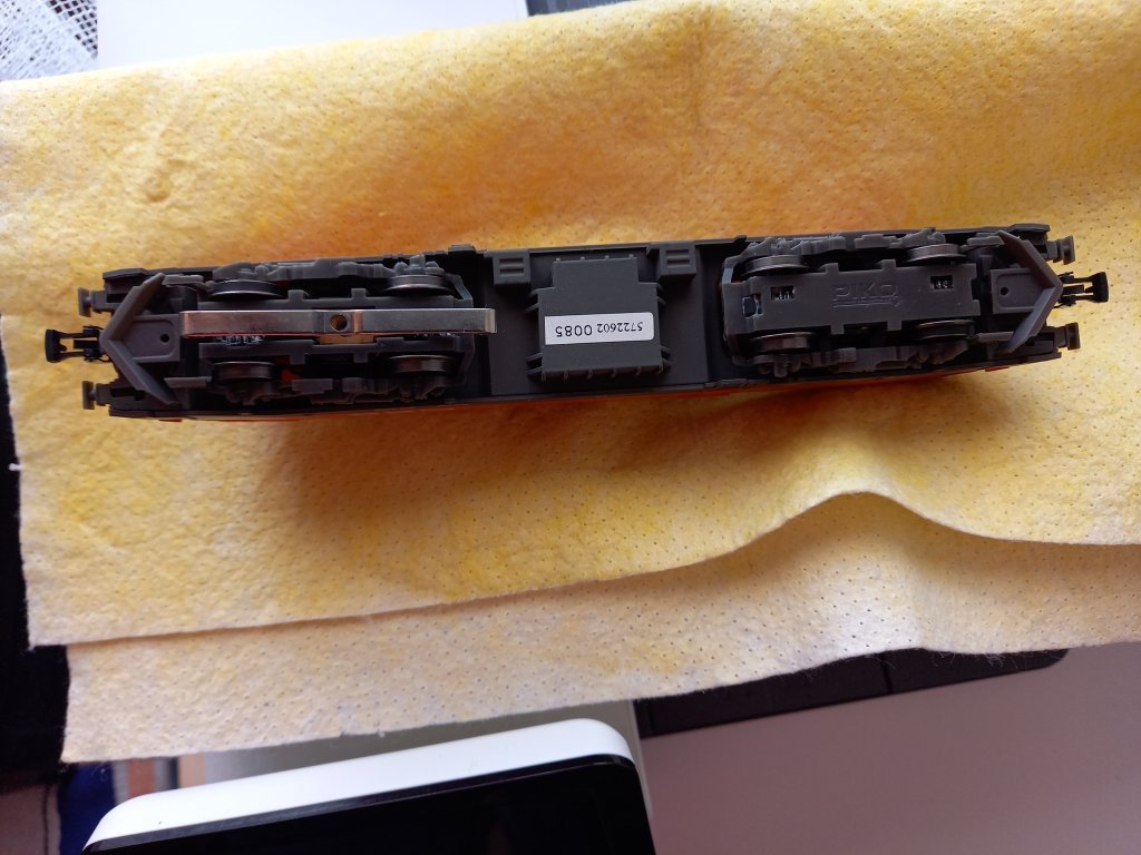

Hoi Musicus
mach uns ein Foto von unten; hilfreich wäre es auch noch, wenn wir wüssten ob die Lok digitalisiert ist oder nicht und ob die das künftig sein soll.

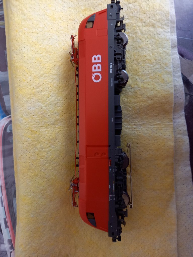

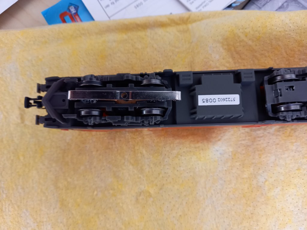

Die Lok ist digital hat einen Decoder eingebaut. Hier drei Fotos

Nr. 13465
Hallo musicus300
Danke für Deine Beiträge. Tja, das lohnt sich nicht eine Piko Taurus von Wechselstrom auf Gleichstrom umzubauen.
Bezüglich dem Verkauf über Ricardo würde ich den Realitäten ins Gesicht schauen. Diese Lokomotive kostet neu rund Euro/Franken 120.- (E-Lok "Taurus" ÖBB V Wechselstromversion Modelleisenbahn kaufen | PIKO Webshop). Da macht es nicht Sinn diese für Franken 100.- auf Ricardo auszuschreiben.
Wenn Du diese Lokomotive wirklich verkaufen willst und nicht als Ersatzteilspender behalten möchtest, würde ich die Lokomotive nicht über Franken 80.- ausschreiben und nicht gleich nach einer Woche aufgeben, wenn Du die Lokomotive noch nicht verkauft hast.

Rufi
Ich hatte beim Umstellen von Wechselstrom auf Gleichstrom diverse Loks umgebaut. Dabei habe ich Achsen und Achsschleifer als Ersatzteile der Gleichstromausführung bestellt. Da ich die Loks damals für Analog umbaute brauchte es in der Regel noch zwei Dioden für den Lichtwechsel. Mittlerweile habe ich einige dieser Loks digitalisiert. Man muss die Arbeiten aber selber machen können, sonst lohnt es sich nicht.
