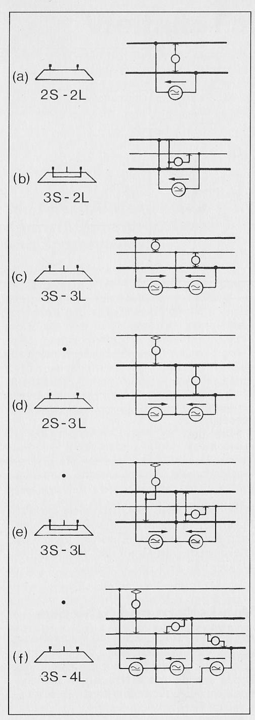

Hoi Raphael
Auf Teddy's Internetseite ist das schon ganz gut dargestellt. Ich hab noch ein Bildchen dazu gefunden:
b) Märklin H0 Mittelleiter
a) fast alle anderen
Jetzt musst Du wohl die Vor- und Nachteile der beiden Systeme für dich abwägen.
Möchtest Du eine Anlage nach Amerikavorbild oder ganz viele Kehrschleifen und Dreiecke, usw
