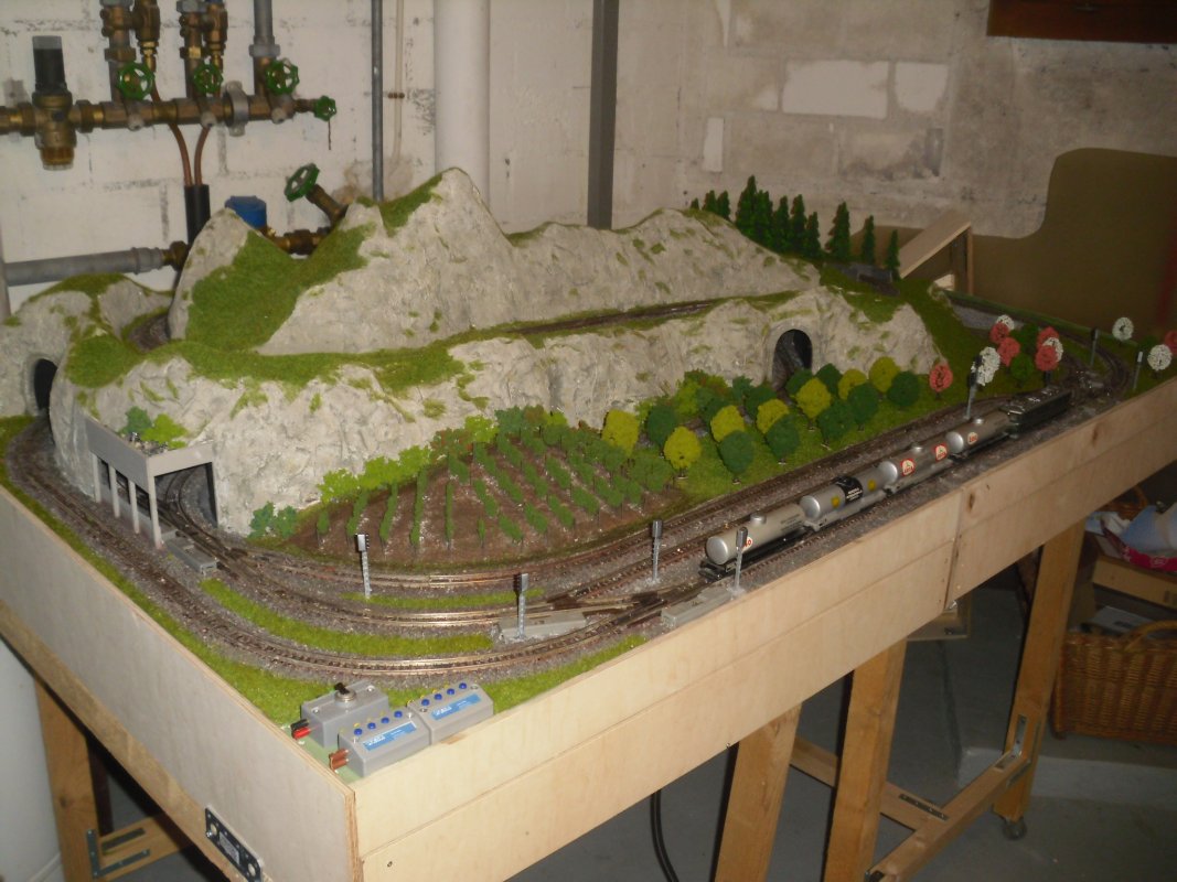

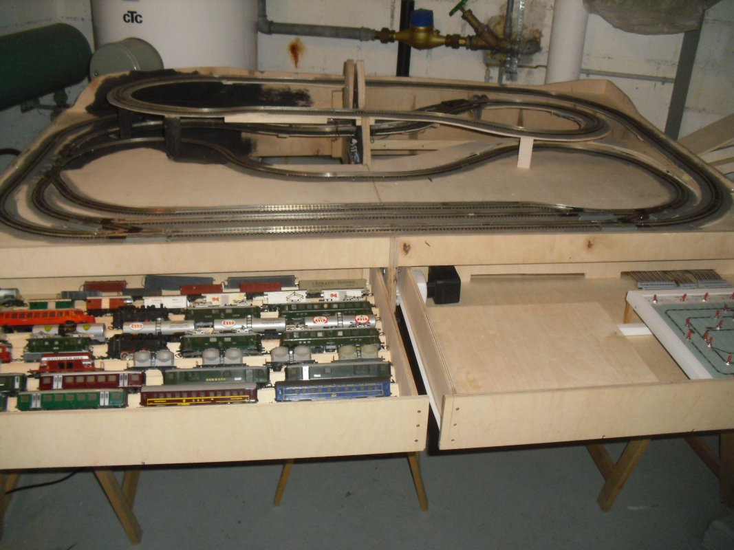

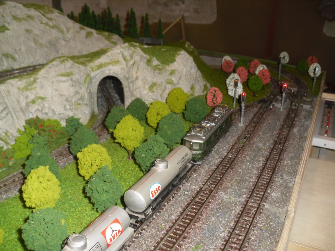

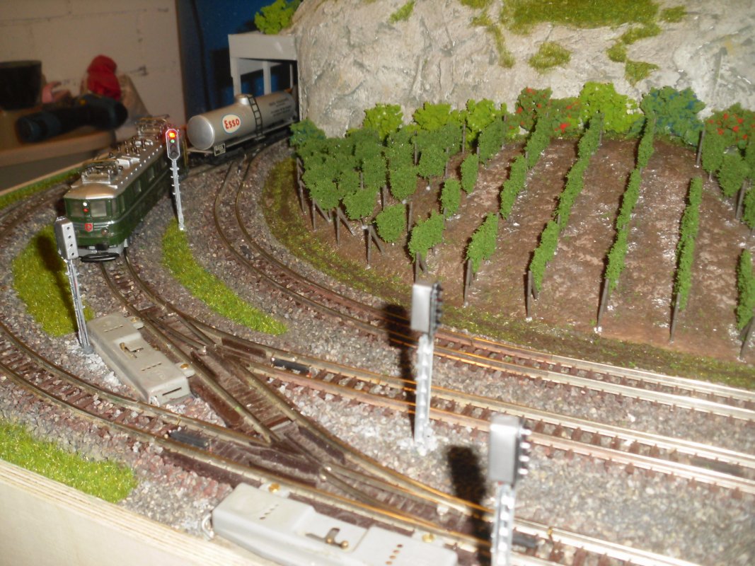

Anbei ein paar Bilder meiner WESA-Anlage die im Entstehen ist. Mehr auf meiner HP

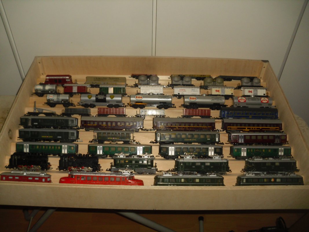

Willkommen im Forum. Schöne Sache. Freu mich immer über etwas Exotisches.

Hübsche Anlage!
Weisst du ob man noch irgendwo, die Glühbrinchen bekommt, welche sich in den Signalen befinden? Ich habe zu mindest optisch dasselbe, noch zu Hause, allerdings sind die Birnchen weg.

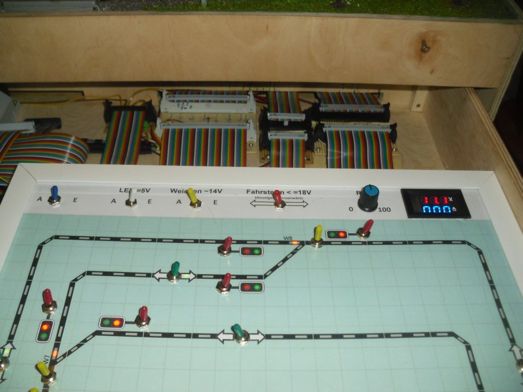

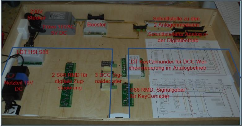

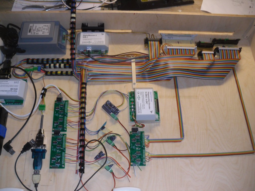

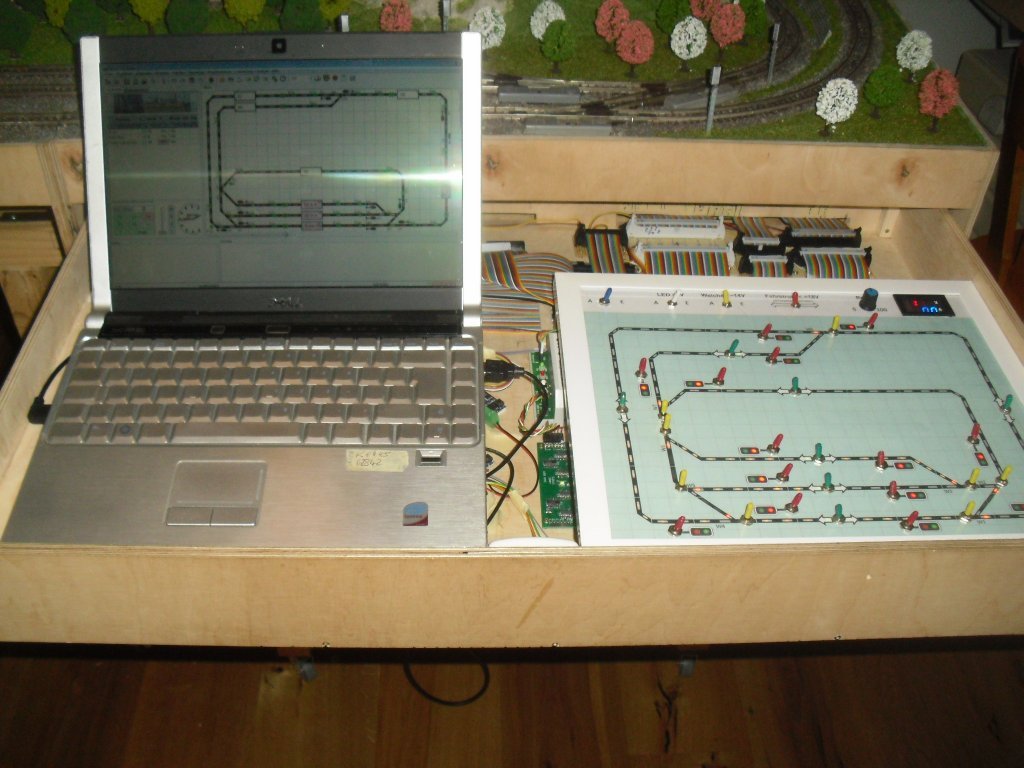

huk
Seit Juli 2018 ist der Digitalausbau abgeschlossen und die Anlage funktioniert einwandfrei in beiden Modi (Analog / Digital).
Für beide Modi habe ich separate Lok's.
Als Lokdekoder habe ich die Lenz HO-Decoder eingesetz.

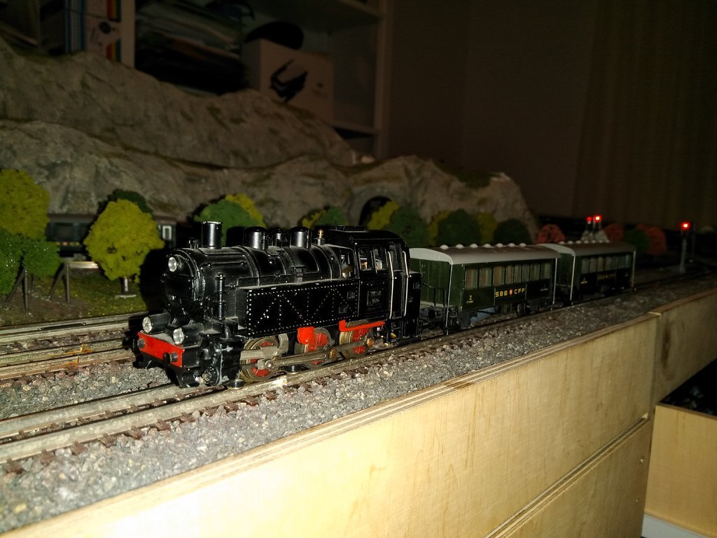

Bei der Dampflok musste der Decoder in den ersten P-Wagen... Die P-Wagen werden via Decoder mittels LED beleuchtet... bei der Dampflok ist es die Stirnbeleuchtung mit LED
Alle Lok-Decoder werden mit Pufferspeicher gestütz!
