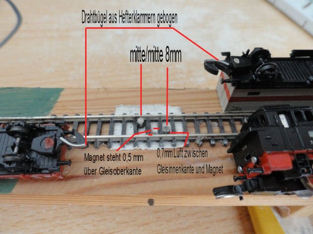

Hallo Modellbahfreunde dieses Forums,
besonders für die Spur -Z- Freunde......
hier eine Idee aus dem Hobbykeller.
Rangieren und abkuppeln war und ist immer noch ein interessantes Thema.
So viele Möglichkeiten für die Spur -Z- gibt es ja kaum.
Die Anwendung - abkuppeln - geschieht ohne Spannung, ohne Märklin Kuppelgleis
und ohne Joerger Magnet-Entkuppler und ohne elektronische Magnethilfe
Der Zug und die Waggons zum ab und ankuppeln werden im Test noch per Hand geschoben.
Mit einen feinfühligen analog Fahrregler oder digital ist das eine feine Sache.
Das Abkuppeln habe ich für einen Sackbahnhof, Kopfbahnhof oder für einen Rangierbetrieb gedacht.
Es braucht auch nicht jeder Waggon mit einer präparierten Kupplung ausgestattet sein.
So lassen sich mehrere Waggons an und abkuppeln und Zuggarnituren können zusammen gestellt
werden. Möglichkeiten gibt es viele. Das Abkuppeln geschieht hier hauptsächlich im langsamen zurück
schieben. Eine normale Überfahrt löst noch kein abkuppeln aus.
