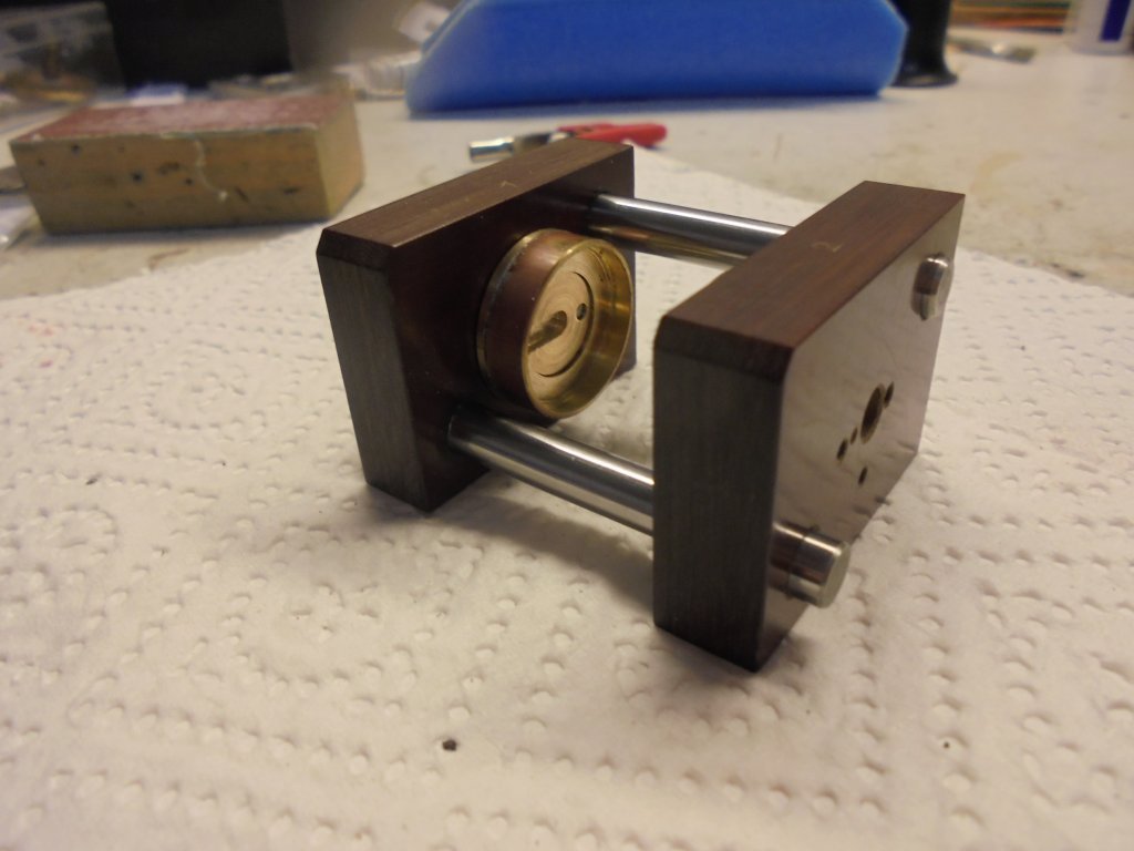

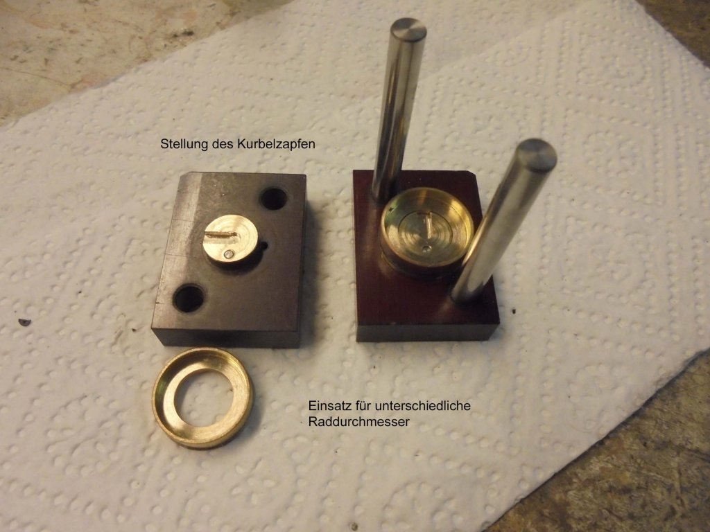

Mit Rädern von gekuppelten Achsen (z.B. Dampfloks) ist es wichtig dass die beiden Kurbelzapfen aller Räder links und rechts den exackt gleichen Winkel haben. Nachträgliches drehen auf der Achse schwächt den festen Sitz auf der Achse. Darum habe ich mir eine Vorrichtung gebaut mit der alle Raddurchmesser auf die Achsen aufgepresst werden können. Im Gewinde wird eine Schraube mit 3mm Durchmesser eingeschraubt und diese in der Nut der Vorrichtung eingelegt. Im Schraubstock können nun die Räder aufgepresst werden.
