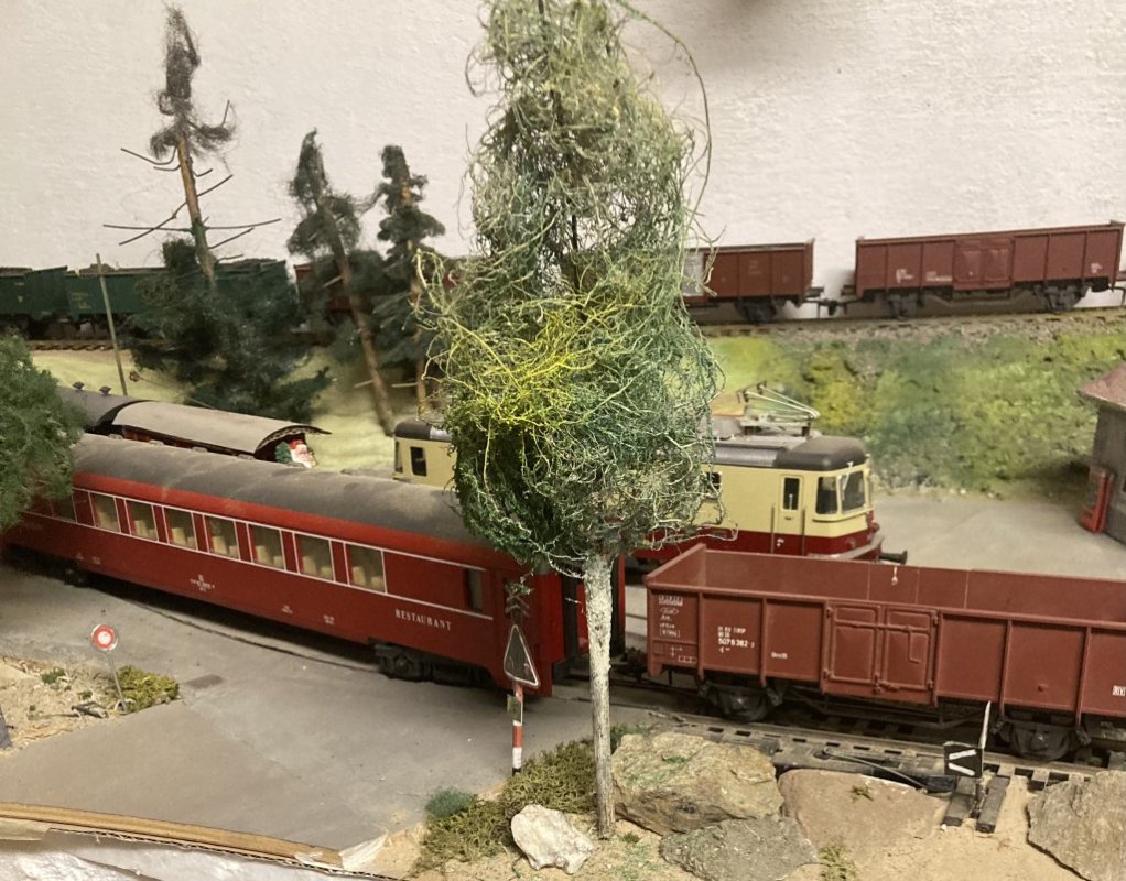

sorry wenn ich schon wieder meckere... also mein Daumen ist 2,2cm breit, das entspricht ca. 480cm in Natura, d.h. dein Baum hat 8-9m Stamm, dann die ersten Äste. er sieht vom Verhältnis Stammdicke zu Durchmesser arg dünn aus. Der Baum ist ja mal locker 20m hoch, dafür ist der Stamm zu dünn finde ich :rolleyes:
Sieht halt eher wie ein kleiner junger Baum aus, aber die Ausführung ist klasse, auch aus Naturbestandteilen?
Gruss, Michi

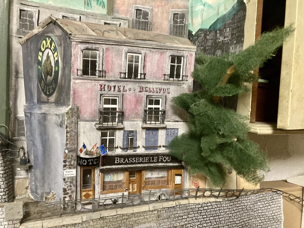

In der Tat gibt es viele Methoden, Bäume zu bauen, dabei kann man von natürlichen Materialien bis zu Stahlwolle und Draht verschiedene Dinge verwenden
Bei den natürlichen Materialien ist besonders die Hanfstaude geeignet, da sie nach dem Trocknen weiterhin zäh und elastisch bleibtIMG_0516.jpeg
Der Baum neben dem Bellevue besteht aus einer solchen Hanfstaude, die Belaubung erfolgte mit Scotch Pfannenputzern

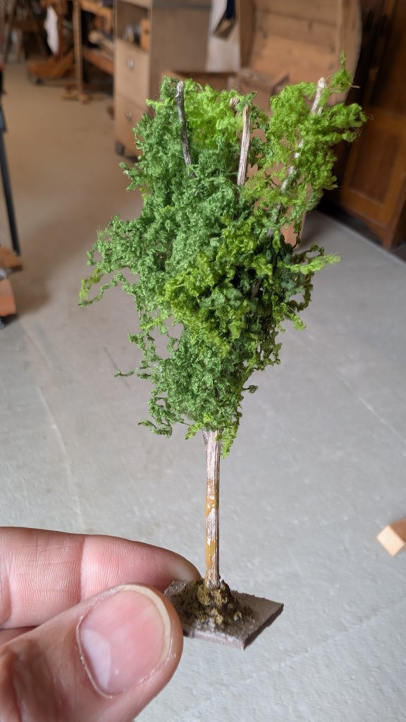

Ich habe als Gerüst für meinen Baum trockene Klette verwendet. Die Verästelungen finde ich gut, der Stamm ist wie Michi schon angesprochen hat aber etwas dünn

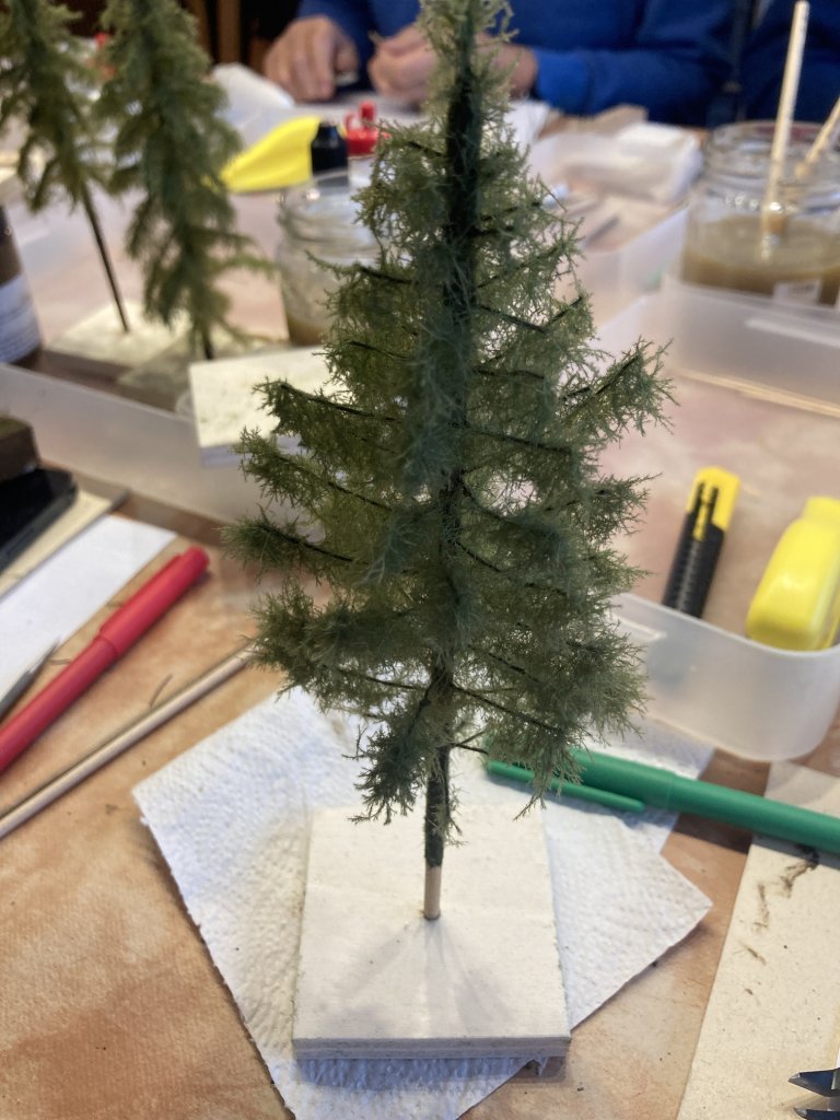

Meine Bäume vom Workshop bei Marcel Ackle (sehr zu empfehlen).
Aus Draht sowie mit Grasfasern aufgeschossen. Eigentlich sehr "einfach" aber Zeitaufwendig in der Vorbereitung.
Das Endresultat gefällt aber umso mehr!

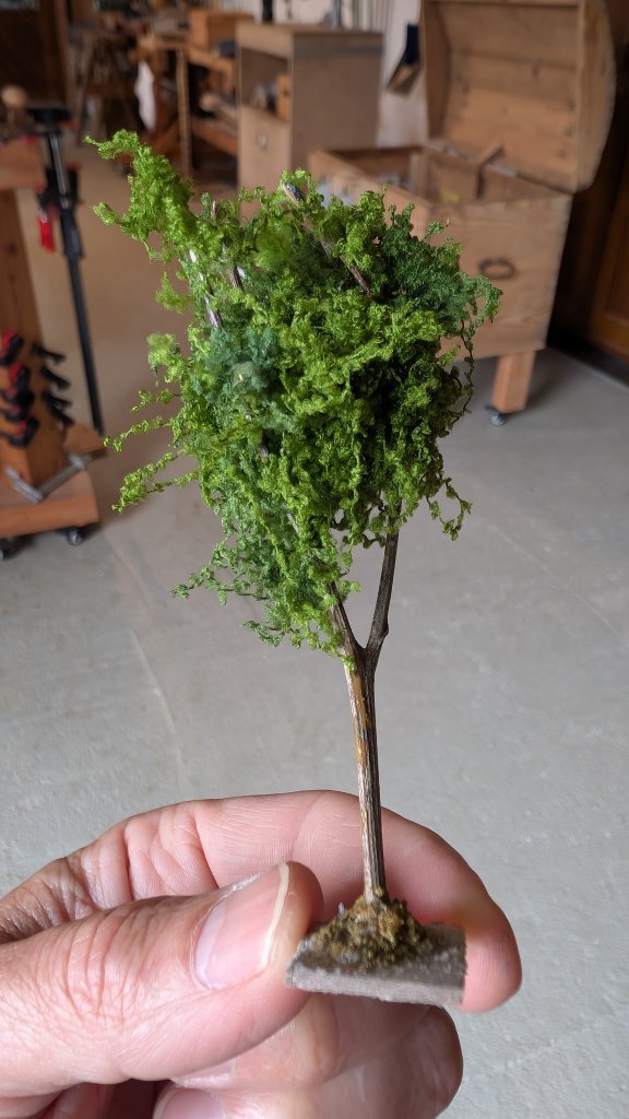

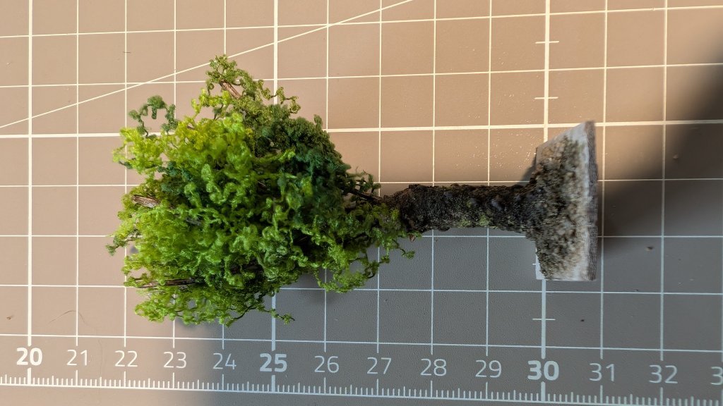

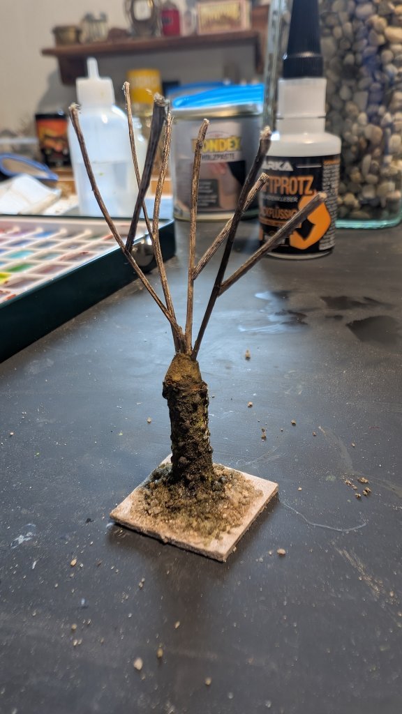

Baum in der Version 2, habe versucht euren Input aufzugreifen. Danke! Die Schritte: Baumstamm aus Naturmaterial angebohrt und Verästelungen mit trockener Klette in die Bohrung geklebt,. Übergang mit Holzpaste angepasst und mit Wasserfarben farblich angepasst. Mit Superkleber weitere Äste hinzugefügt und dann Bewuchs hinzugefügt. Bin für Feedback dankbar!
