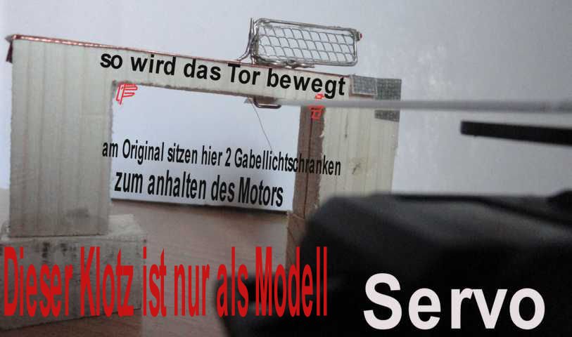

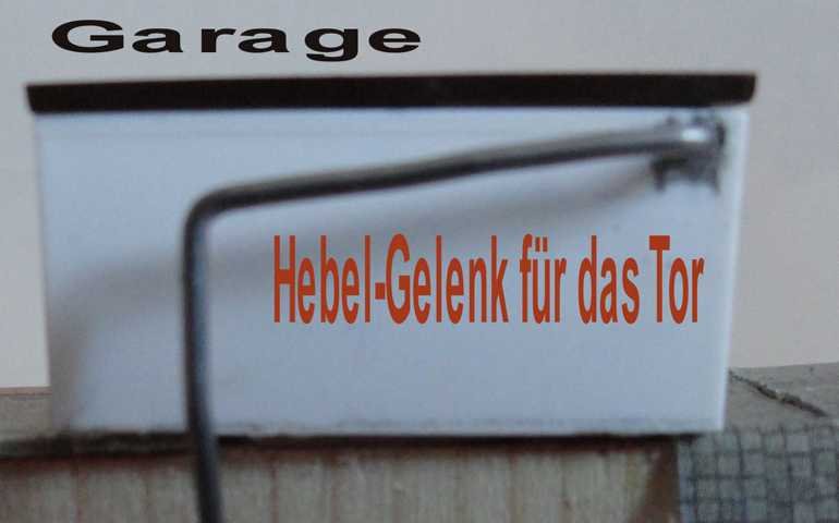

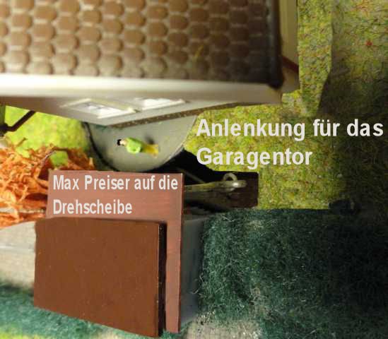

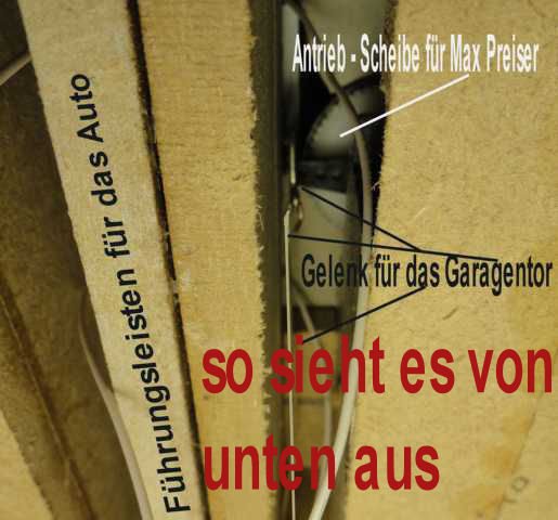

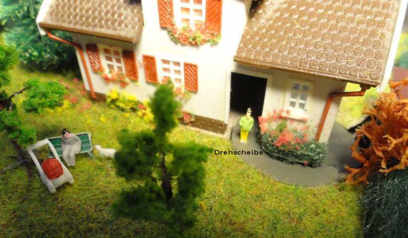

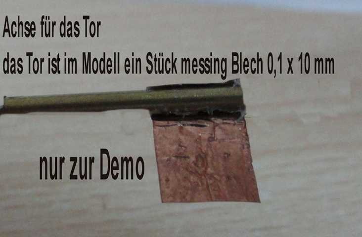

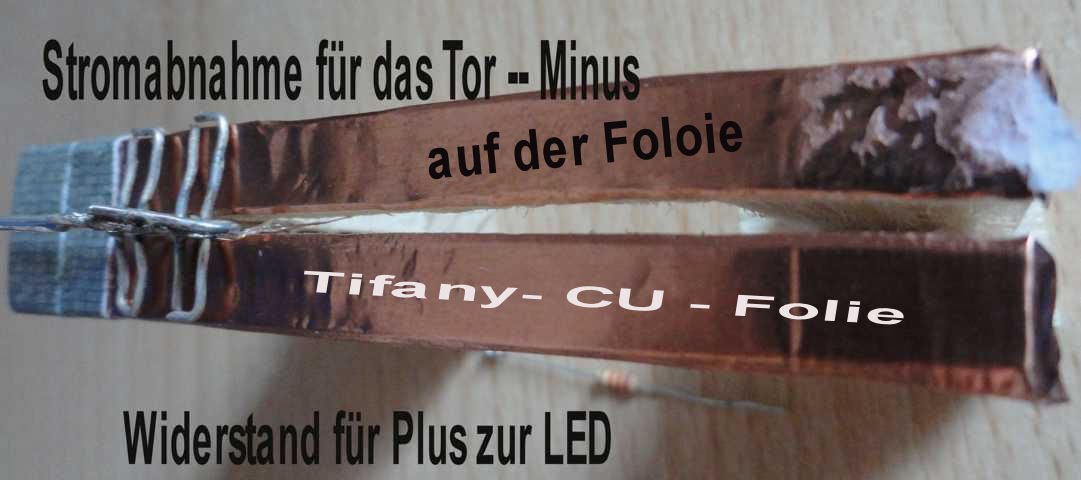

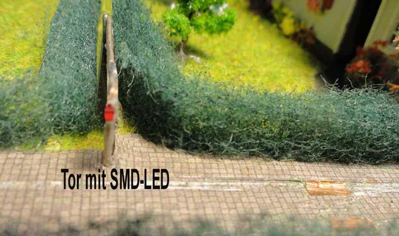

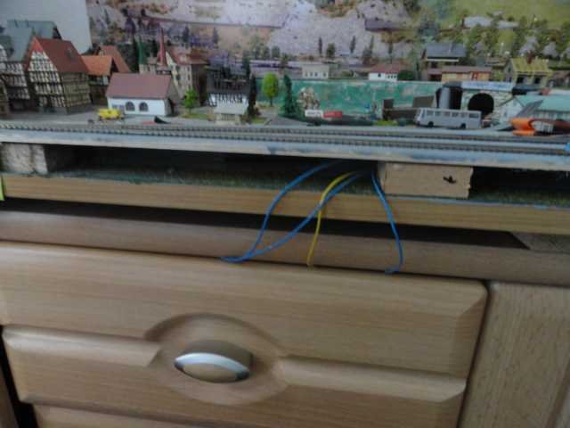

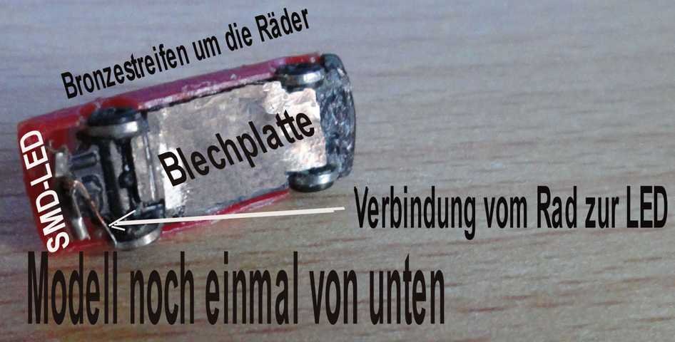

AW: Bewegung in Spur -Z-

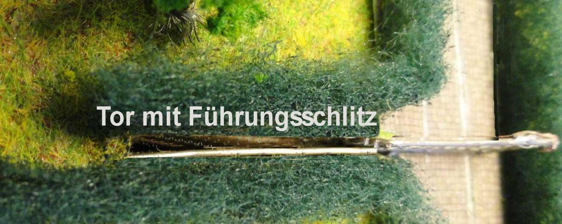

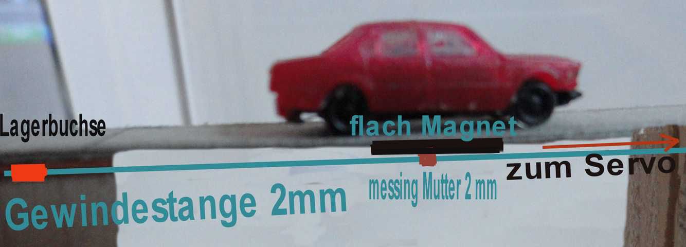

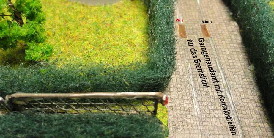

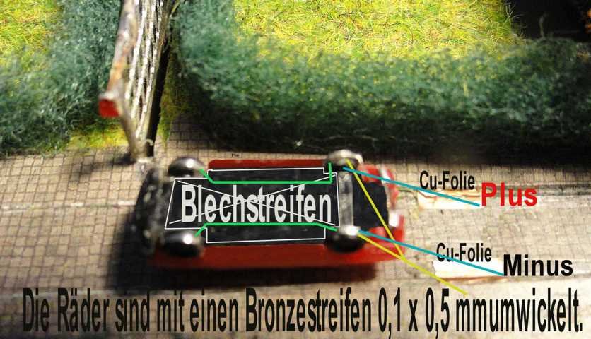

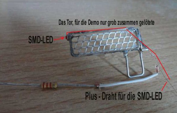

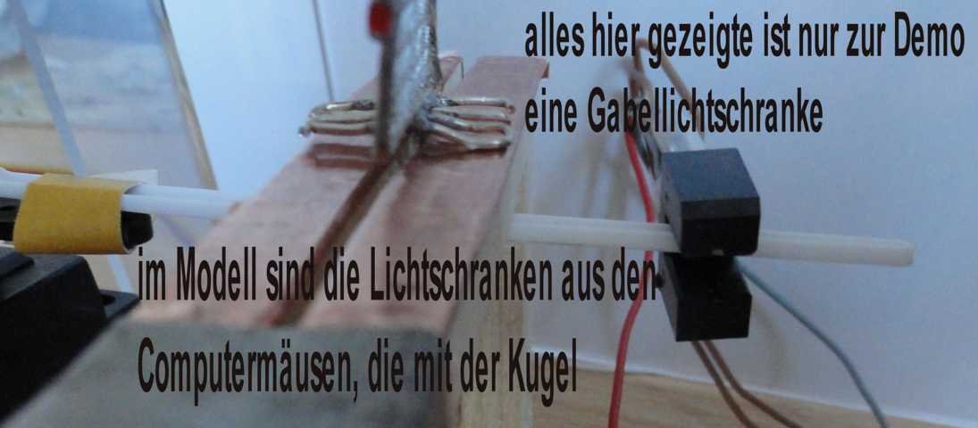

Hallo freunde der Spur Z,
einmal ein paar Bilder vom Aufbau.
Zur Demo nachgestellt.
Gruß Hermann
