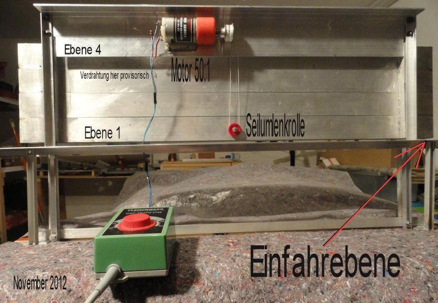

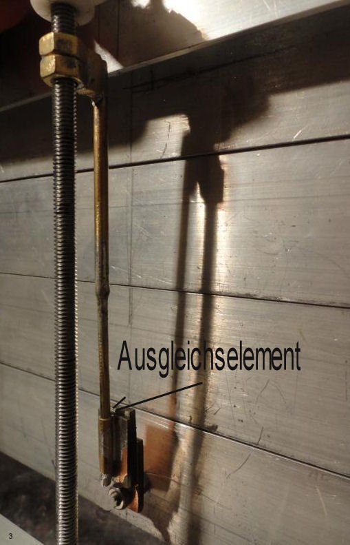

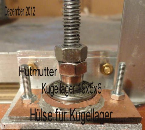

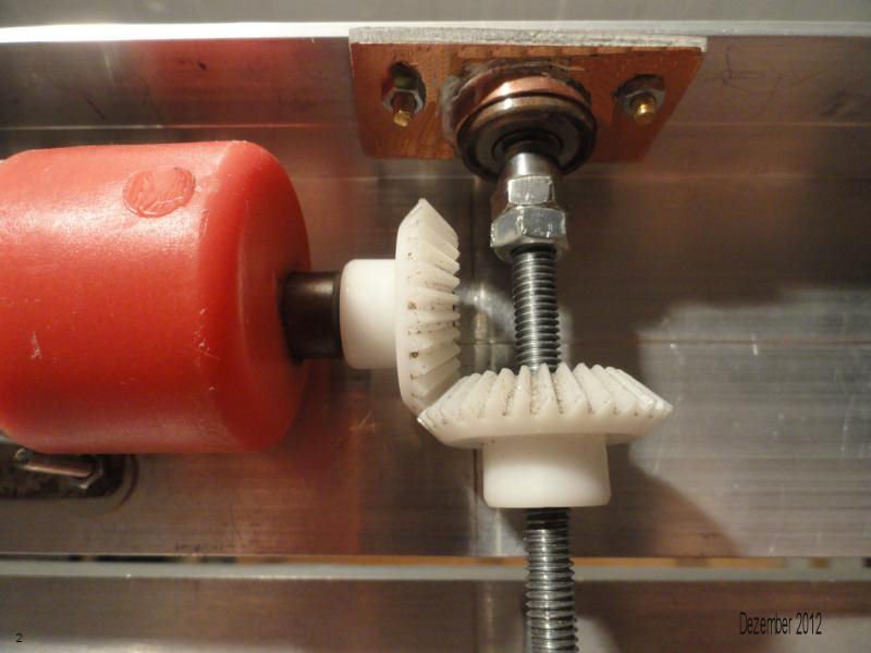

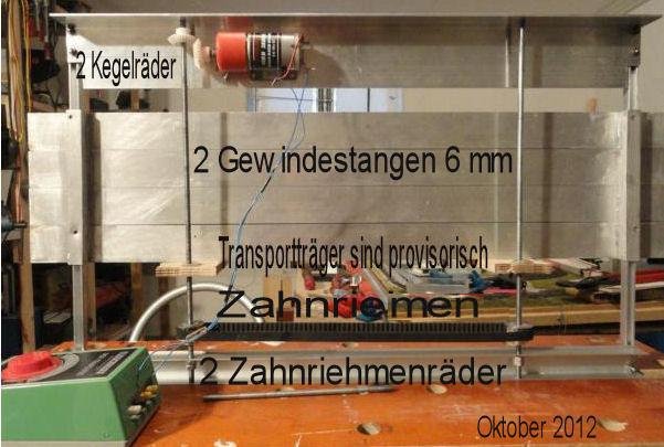

Hallo Teddy,
jut, das dir der Lift gefällt.
Die Bauzeit war 3 Monate mit Unterbrechung.
Erst das Alu-Gerüst löten, dafür das richtige Lot zu finden war nicht leicht.
Dann mit einem Motor den Lift rauf runter bewegen, mit Zahnriemen, Seilzug.
Dann das genaue Anfahren der Etagen.
In verschiedenen Foren gesucht und gefragt, keine vernünftigen
Auskünfte bekommen oder immer auf fertig Gerichte verwiesen.
Hermann
