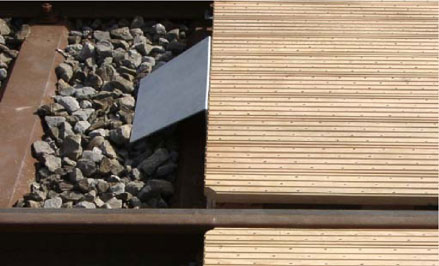

Bahnübergänge gab es nicht nur, sondern gibt es immer noch. :D
Hier ein Beispiel davon: http://www.railwin.ch :)

Genau so könnte Dein Bahnhof sein, siehst ihn da "heute", mit Regionalzügen der DB.
Die heute asphaltierten und einseitig hohen Bahnsteige werden mittels Gleisquerung erreicht. (System Schüttbahnsteig, früher auch ohne Asphalt).
"Das ist vermutlich genau das was Du brauchst" ist mir da der Gedanke gekommen.
