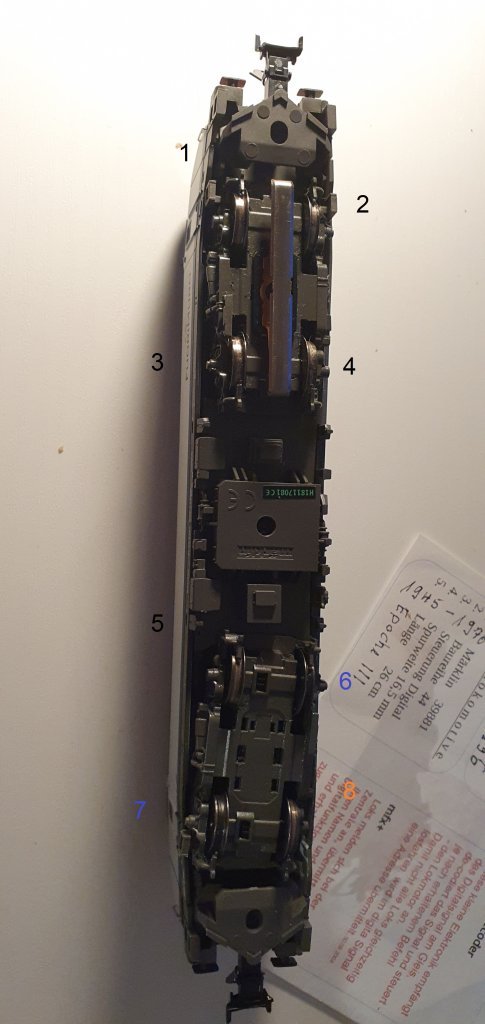

Guten Abend,
bitte seht euch mal mein Foto an. Ist es richtig, dass ich an der Position 6 und 7 Haftreifen aufziehen muss?
Ich bin mir einfach nicht sicher. Auch die Bedienungsanleitung hat mich nicht schlauer gemacht.
Sicher muss ich auch die Lok-Abdeckung (Dachausrüstung) abbauen, um die an die Räder zu kommen.
Fuori Muro, 036191, BR 191 Epoche 4
Danke Tuermer

blacknight
Spender
Haftreifen werden normalerweise überall dort montiert, wo es in der Lauffläche des Rades eine vertiefte Nut gibt. Und ja, meiner Meinung ist das bei 7 der Fall. Bei der 6 kann ich leider nicht erkennen.
Christian
Jimmy
Bin ganz der Meinung von Christian
Nur dort, wo es eine Nut hat, Haftreifen aufziehen. Ansonsten haften sie nicht und fallen beim Betrieb wieder ab.
Gruss Jimmy
