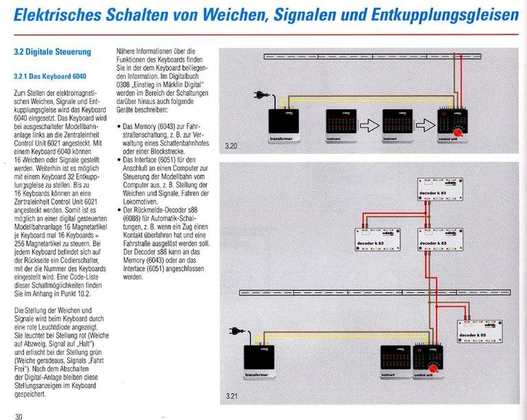

So nun mal zu den weichen die werden in erster line mal von einem
weichendecoder angesteuert als beispiel ein k83 (märklin nr 6083)
dieser wiederum bekommt den stellbefehl vom 6021 und das 6040
keyboard ist der stellpult der an der 6021 controlunit angeschlossen
wird also du siehst es wird noch das ein oder andere auf dich zu
kommen wenn du digital die weichen stellen möchtest

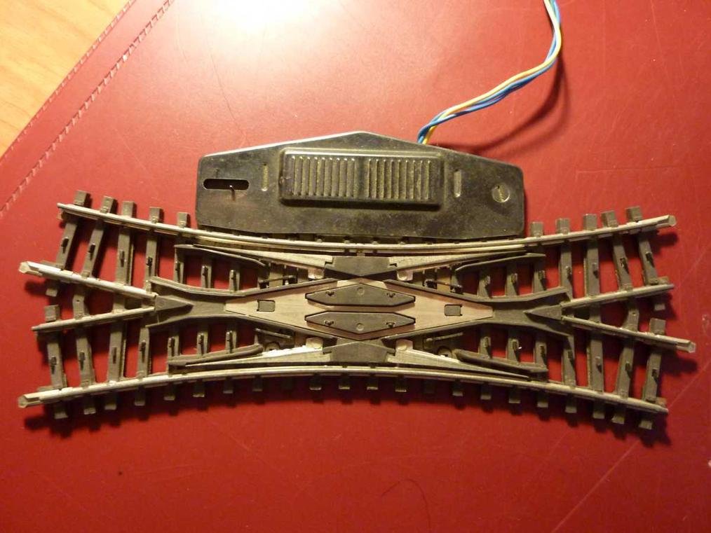

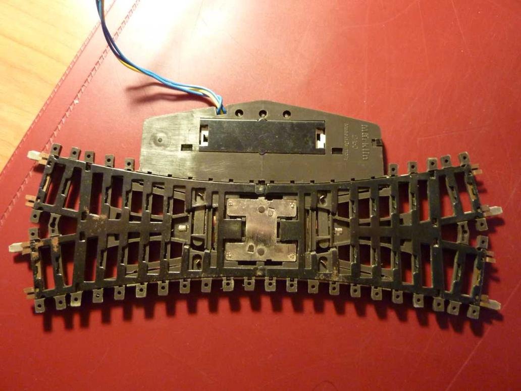

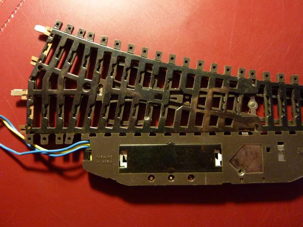

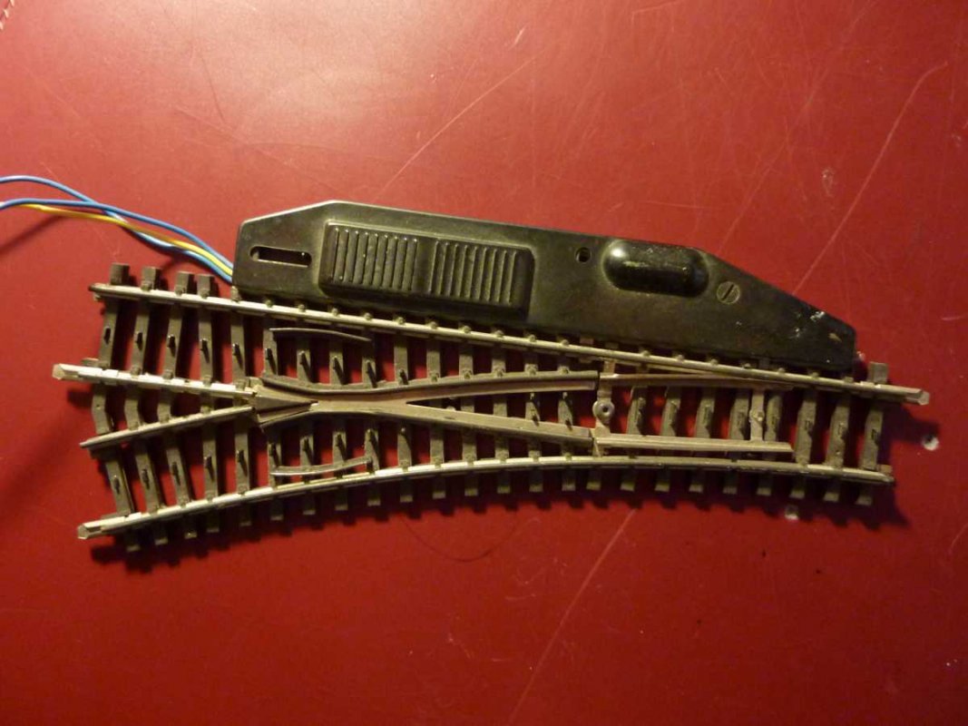

Ich weiss aber noch nicht ob C-oder K-Gleis. Denn ich habe noch einige alte Gleise (Typ K Gleis) auftreiben können (siehe Fotos) Etwa 5 Weichen L / R , eine Kreuzweiche un diverse gerade und gebogene (20 Stk).
Ich habe die Artikelnummern mit denen vom Märklin Online Katalog verglichen, konnte diese Typen nicht mehr finden.
- Doppelte Kreuzweiche Online Katalog Nr. 2260, meine Weiche hat Nummer 2160
- Weiche links Online Katalog Nr. 2262, meine Weiche hat Nr, 2161
Frage: Sind meine Weichen nicht mehr zu verwenden wenn ich neue K-Gleise kaufe? Oder können diese nicht angesteuert werden. Bei allen Weiche ist ein dreiadriges Kabel (blau-blau-gelb) angebracht (siehe Fotos).
Falls ich diese Weiche nicht mehr einsetzen kann würde ich auf das C-Gleis wechseln.
Gruss und frohe Weihnachten!!
Michel

moba
AW: Fleischmann Schienen mit Märklin-Loks kompatibel?
Hallo Michel
Ich würde mir auch mal gedanken machen, ob dich das stört, wenn man die Weichenschaltung sieht oder nicht!
Bei den K-Gleisen sieht man dies wie auf den Fotos, bei den C-Gleisen ist jedoch alles unter dem Gleisbett verstaut und man sieht nichts!
Deine Weichen kann man auf alle Fälle noch verwenden, doch wie oben gesagt! Man sieht halt alles!
cowboy8105
Hallo Michel
meiner Meinung nach solltest du deine Weichen mit den 21.. Nr weiter verwenden können, den so wie ich invormirt bin dind nur die Schinen körper anderst, das heist bei dern 21.. nr dind die Schinensträng hohl und bei den 22.. Nr sind es Vollmetall. ( Binn aber NICHT 100% sicher.
Schöne Festtage gruss cowboy8105

ZU den 61.. Weichen: Wird den die Weiche nicht digital angesteuert wenn man eine 6021 mit 6040 hat? Wird jede Weiche direkt vom 6040 mittel Kabel analog verdtrahtet bzw. angesteuert, d.h es gibt zu jeder Weiche ein Kabel?:confused:

Die alten K-Gleise haben Hohlprofil Schienen, während die neueren Vollprofil haben.
Die Hohlprofilschienen haben eher runde Schienenköpfe wie die M-Gleise.
Grundsätzlich sind alt und neu kombinierbar. Es gibt einen kleinen Höhenunterschied, welcher ausgeglichen werden könnte. Ich empfehle aber Sektionen mit nur alten oder nur neuen Gleisen zu bauen, und nicht jedes zweite Gleis neu zu alt zu wechseln.
Auch die Fleischmannweichen könnten umgerüstet werden, ist aber mit erhöhtem Aufwand verbunden und nicht zu empfehlen wenn es sich nicht um eine Spezialanwendung handelt.
Hab Dir mal eine Schemazkize angehängt:
Ps. Diese Skize ist aus dem Heft von Märklin: Steuern Schalten Fahren, Ratgeber - Elektronik Artikel Nr. 0715!
Ist sehr zum empfehlen!

nun zu diesen alten K gleisen würde ich dir nicht raten einfach weil sie einen rießigen
weichenantrieb haben und man sie nicht umrüsten kann auf unterflur antrieb weiters ist es
auch nicht möglich an diese weichen weichenlaternen zu instalieren und das schienenprofil
wurde ja weiter unten auch schon erwähnt
das anschließen der weichen hat dir schorschel mit seinem beitrag bestens gezeigt
und wie gesagt die neuen k gleisweichen kann man auch umrüsten mit einem unterflruantrieb
Gruß Volker:moba4ever:
