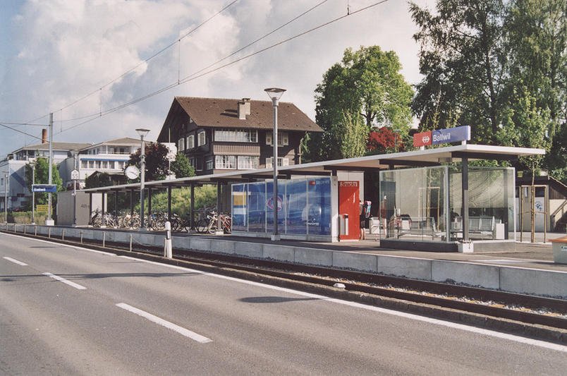

Ich habe noch mal im Internet gesucht und habe ein weiteres Bahnsteigsdach gefunden.
Wie findet ihr das, wenn ich auf dem hinteren Bahnsteig das Dach (siehe Anhang) baue und hinten ein Bahnhofsgebäude das im Bau ist, und auf dem vorderen Bahnsteig das erwähnte Dach mit Schild.
Oder soll ich beides die gleichen Dächer bauen?:confused:
AW: Frage zu Befestigung von Bahnsteigen
Hallo Stefano,
du solltest lieber bei einer Version bleiben. Wenn du ein und das selbe Dach mehrmals baust, kannst du vorher Schablonen anfertigen, welche den Bau erheblich erleichtern. Die Schablonen kannst du auch für beide anfertigen, dass bedeutet aber mehr Aufwand, der sich aber nicht rechnet. Die Schilder sind übrigens sehr gut geworden, wenn du sie jetzt baust und sie noch beleuchtest sind sie der absolute Hammer.:thumbsup::thumbsup:

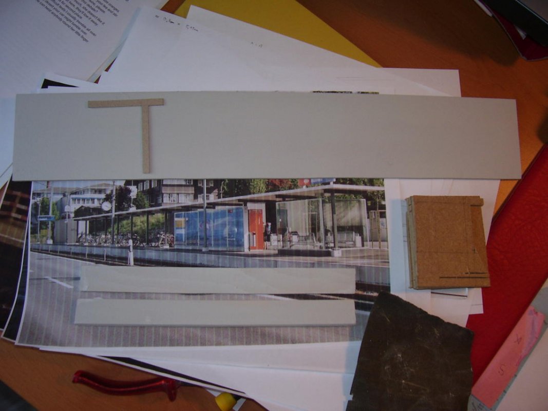

Ich habe weiter gemacht!
Seht selbst!
Das Dach, und die Unterführungswände!
Die Pfeiler des Daches sind noch in fertigstellung.

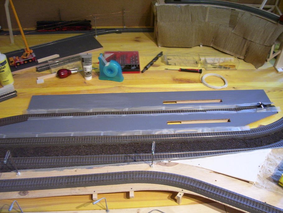

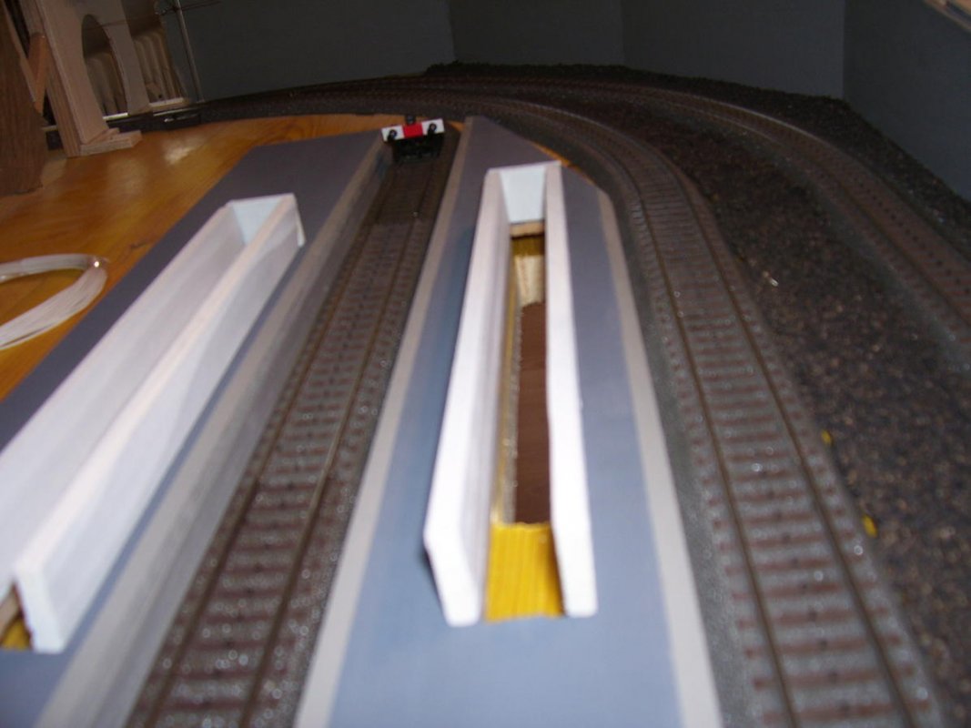

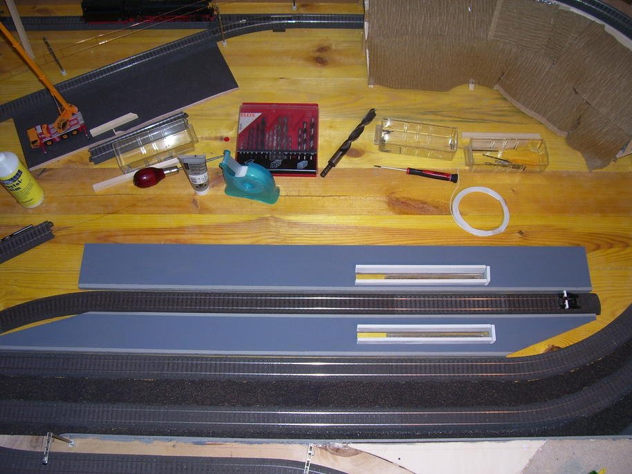

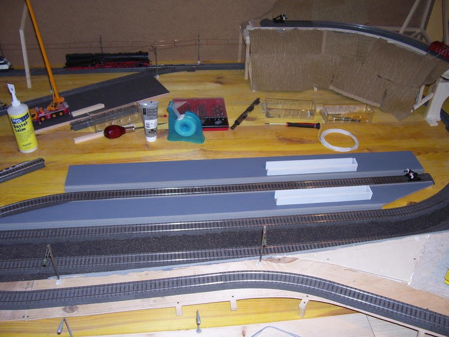

Hier noch ein paar Bilder mit den noch nicht aufgeklebten Unterführungswände!

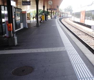

Hat jemand ne Idee wie ich diese Streifen auf den Bahnsteig bringen könnte?
Hallo Stefano,
Das nenne ich mal ein gelungenes Bild von einem Blindenleitsystem. Du könntest es mit Ediketaufklebern versuchen. Diese gibts praktisch in jeder gut sortierten Drogerie. Du musst sie nur mit einer Schere auf Maß schneiden und aufkleben. Fertig ist das Modellblindenleitsytem.
Hallo Michael
Das dachte ich auch, doch hält das?:confused:
Hallo Stefano,
musst es nur noch mit Klarlack versiegeln und dann dürfte es eigentlich halten. Hier reicht der Revell Lack völlig aus.

Es gibt auch so schmale Streifen zum aufkleben. Ich schätze mal 4mm für H0 wäre ideal.
Z.B. könntest Du Post-it Korrekturband nehmen,
oder auch so Zierlinenstreifen die es gibt für die Applikation auf Autos.
Die Zierlinien gibt es evtl. in Silber oder Chrom.
Damit wäre die exakte Breite und ein gleichmässiger Verlauf gewährleistet.
Du könntest aber auch links und rechts vom gewünschten Streifen Abdeckband aufkleben und mit Pinsel und silbriger Farbe solche Linien (nicht deckend) auf-"wischen" mit einem gut abgestreiften, halbtrockenen harten Pinsel. :k038:
Das ergäbe "in etwa" diese Streifenoptik.
Eine weitere Variante wäre ein faserverstärktes, klares Klebeband.
Ob es das so schmal gibt weiss ich allerdings nicht.
Ich würde Dir die Pinsel-Wischtechnik empfehlen, selbst wenn die Klebestreifen einfacher sind. :thumbsup:
Ganz "selbergemacht"! :D
Aber egal wie Du's machst, sieht einfach super aus, Deine Arbeit!! :a94:
