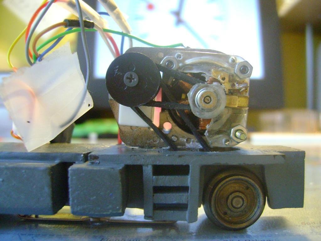

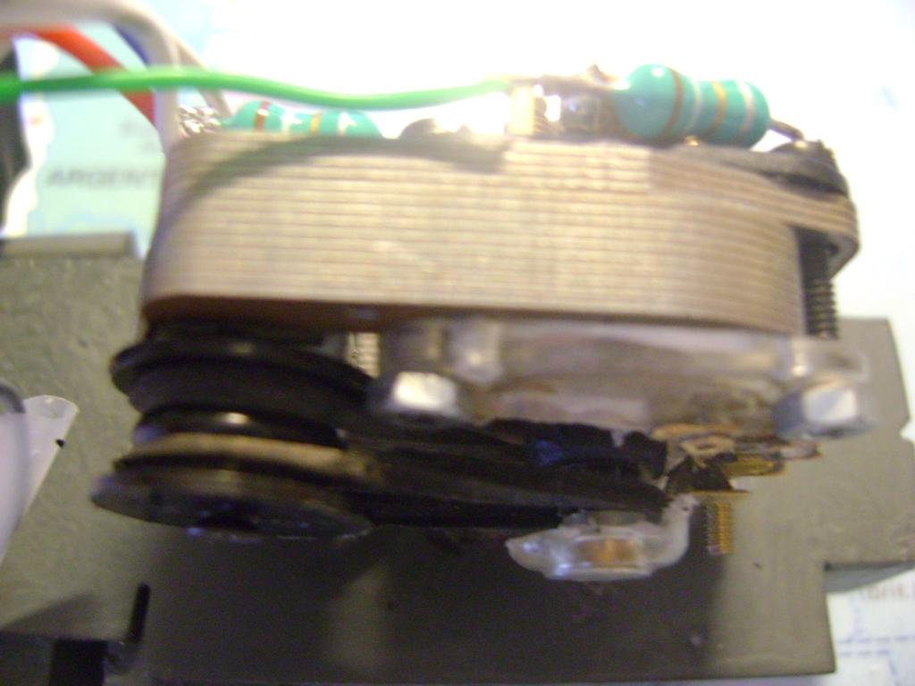

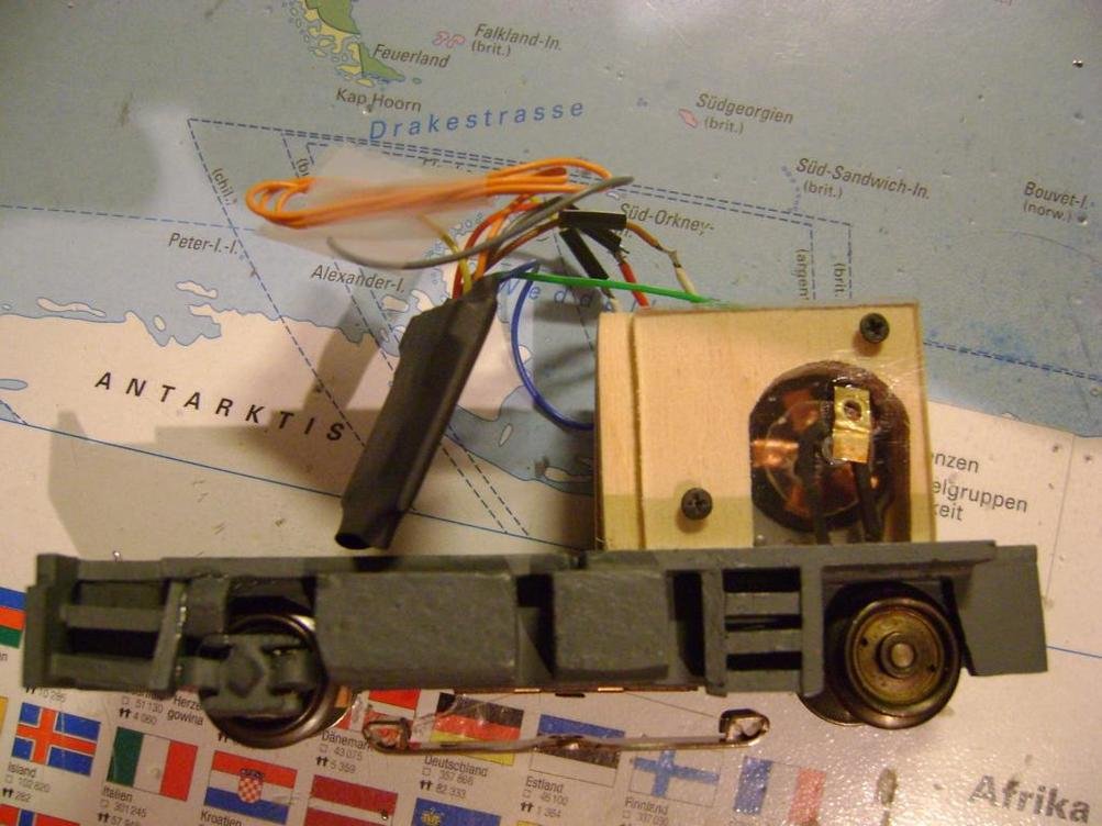

Die Lok habe ich selbst gebaut und wollte daher wissen wie und wo es überall kontakte geben muss, damit meine Lok fährt?
Die Kontakte muss ich heute noch genauer überprüfen, sollten aber alle gehen!
Die Werkseinstellung ist die Adresse 78, geht aber nicht!
Ich verwende wie schon erwähnt die CS (Centrale Station 1).

ich muß sagen, das ist eine sehr experimentelle Anordnung. Ist der Motor irgendwie gelagert, dreht er? Hast Du das Ding mal analog laufen lassen, ohne Decoder? Wo ist der Kollektor?
Versuche das mal ohne Decoder zum laufen zu bringen, digitalisieren soll man nur, was analog einwandfrei läuft und keine Kontaktprobleme hat.

So ist es! sag einmal, wie hast Du den Motor gelagert, wie sieht das von der anderen Seite aus, dort wo die Schleifkohlen sind?
Ich würde Dir raten, für zukünftige Projekte einen Gleichstrommotor zu nehmen, da brauchst Du nicht herumspielen, sondern nur einen passenden Decoder dazu.

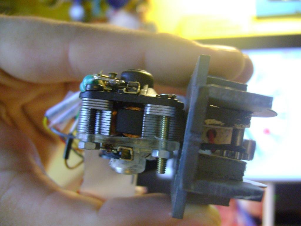

Ich habe die Lok nun doch fast fahrtüchtig gemacht!
Doch kann mir hier jetzt noch einer helfen?
Es dreht sich das Gummiband durch! (Von Bulli zu Achse)
Was kann ich hier machen?
