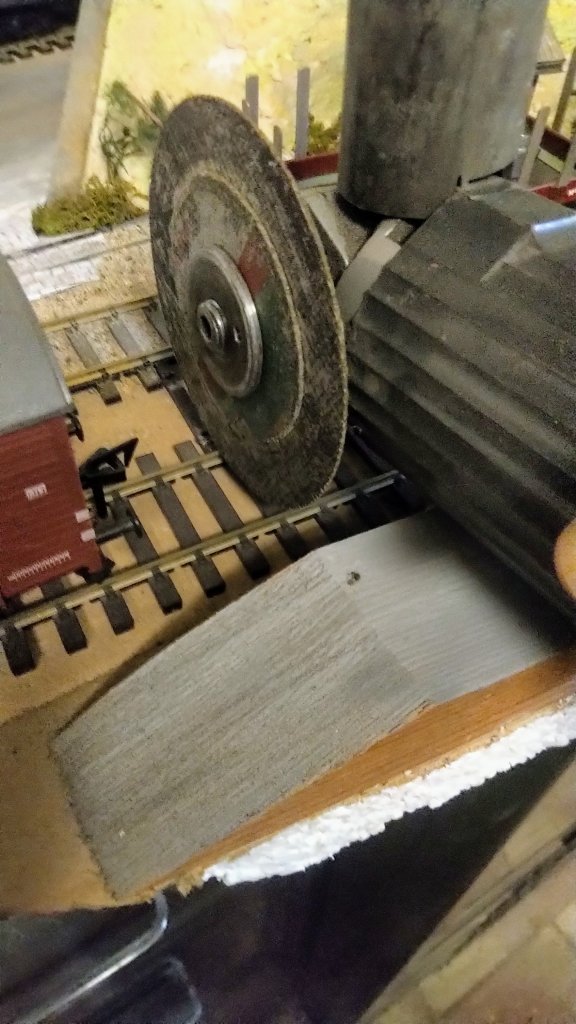

An sich ist schon alles gesagt, drum nur noch ein Typ, falls bereits verschraubte Gleise auf der Anlage getrennt werden müssen
Dazu braucht man nur einen Wnkelschleifer mit dünner Trennscheibe (und natürlich ein wenig eine ruhige Hand)
