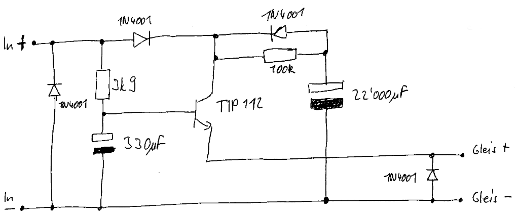

Hier die Schaltung, welche ich mir zusammengebaut habe:
Die Schaltung ist nicht geeignet für falsche Polung.
Damit habe ich ca. 3 Sekunden, bis die Geschwindigkeit beinahe 100% erreicht hat. Die Bremsverzögerung ist stark von den Loks abhängig.
Die Schaltung darf mit max. 1A belastet werden.
Jetzt bin ich auf Kritik gespannt.
Gatto
AW: hallo brauche Hilfe :-((((
Hallo Teddy,
eine Sogennante Ein- und Ausschaltverzögerung, nicht schlecht. Wie du schreibst, funktioniert nur in eine Fahrtrichtung, entspricht aber der Anfahr und Bremsverzögerung. Ich würde anstatt die erste 4001 Diode einen Brückengleichrichter einbauen, damit spielt es keine Rolle wie das Teil angeschlossen wird, die polarisation ist immer richtig.
Hoi Gatto
Für an einen normalen Gleichstrom-Modellbahn-Trafo ist deine Idee ganz gut, das stimmt. In der Situation von Fireblade wohl angesagt.

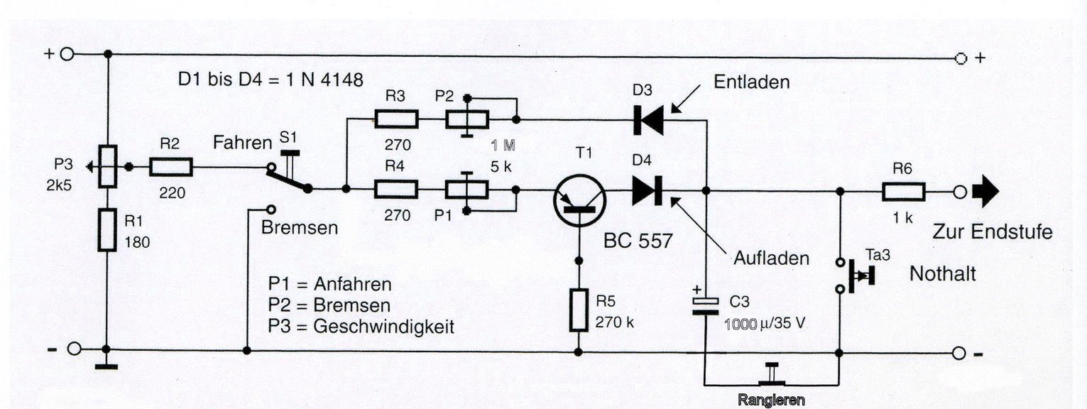

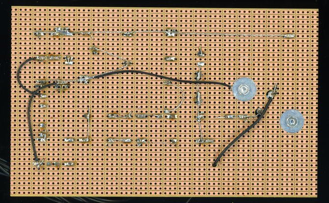

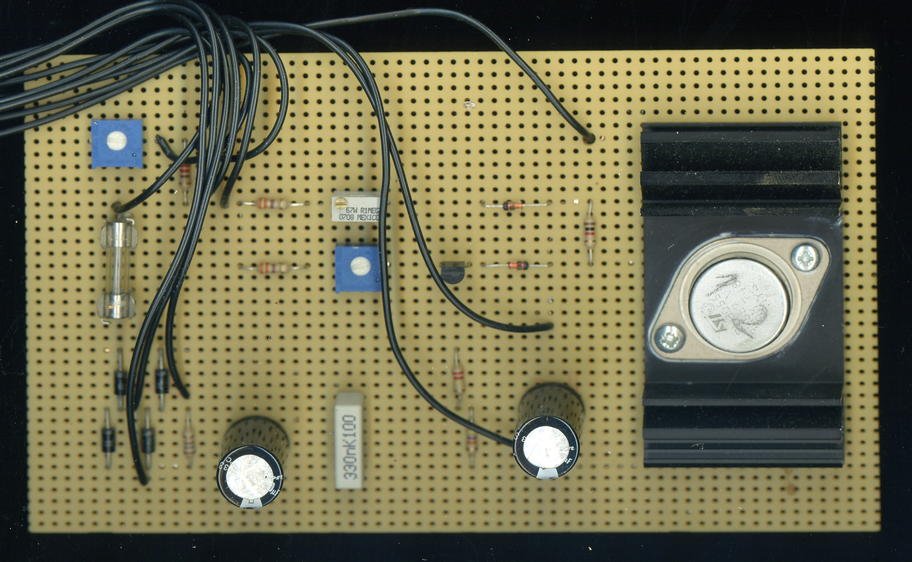

Hi
Ich habe keine Ahnung ob das Thema noch aktuell ist.
Aber ich mache meine Fahrregler selber.
Das Material ist Stangenware
Die Eingangsspannung nimmst du vom Trafoausgang fürs Licht so ca 14 bis 16 Volt
Du kannst den Regler bis 3 Amp belasten, das reicht locker für 6 Züge
