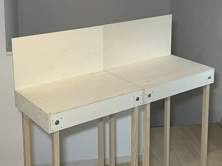

Es geht los mit der Baubeschreibung von zwei Module Junior
Zum Start verweise ich auf den Thread Modelleisenbahn-Vereine mit Jugendgruppen, Modelleisenbahnprojekte von Schulen hier im Modellbahnforum.
Hier zur Erinnerung:

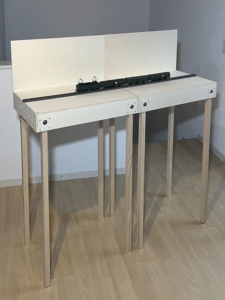

Die wichtigsten Kennwerte des Moduls: Länge 600 mm, Breite ohne Kulisse 400 mm, Höhe Schienenoberkante über Boden mit Modulbeinen 1010 mm, ohne Modulbeine als Tischmodul 110 mm, Spur H0, Märklin K-Gleis, damit sowohl im Zweischienen-Zweileiter-System (I I) als auch im Zweischienen-Mittelleiter-System (I:I) gefahren werden kann.

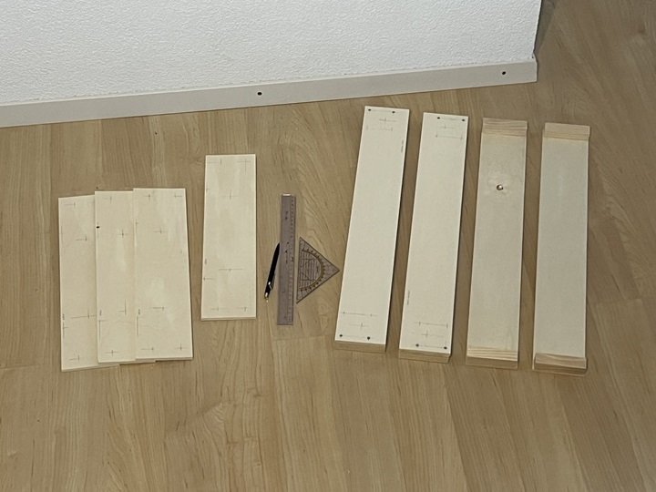

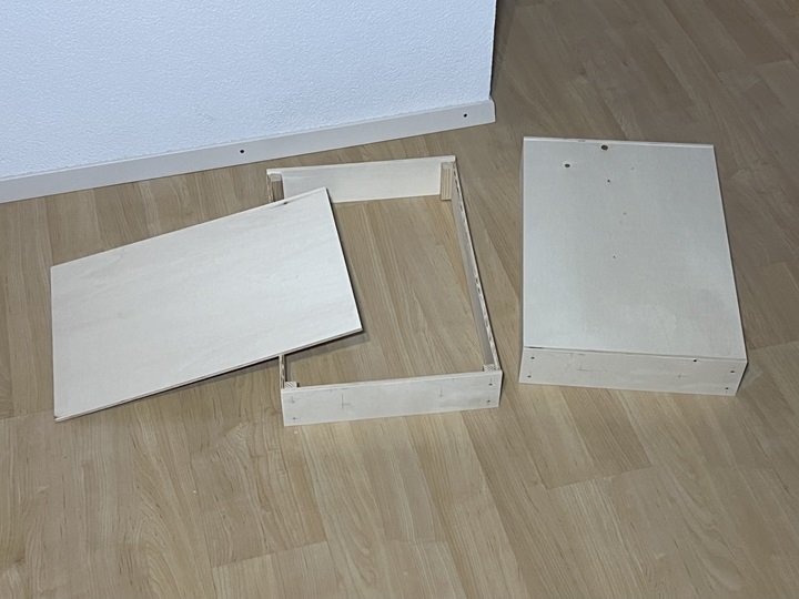

Das Holz dass von einem Kollegen organisiert wurde, es reicht für zwei Module mitsamt Hintergrundkulissen.

Die Module Junior sind kleiner als wir es gewohnt sind. Die Schienenoberkante befindet sich auch etwas tiefer als bei den Modulen üblich. Sie sind in der Regel einspurig. Die Geleise basieren auf dem Märklin K-Gleis. Bei mir wird es dann das Märklin C-Gleis sein. Das Hauptgleis befindet sich in der Regel in der Mitte des Moduls (blaue Linie), aber es besteht die Option, das Gleis auf dem 400 mm breiten Modul gemäss Skizze 100 mm in den Vordergrund oder dann in den Hintergrund zu versetzen (graue Linien). Diese Gleisachsen sind auch angedacht, um Betrieb mit Anschlussgeleisen zu machen.

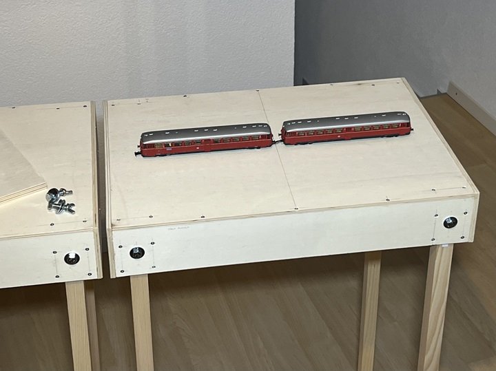

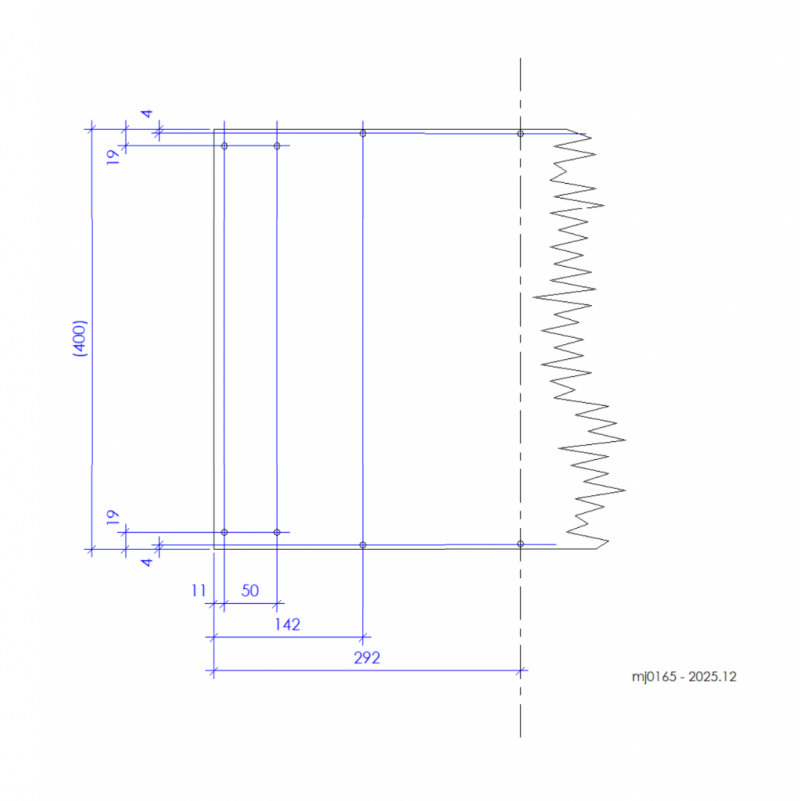

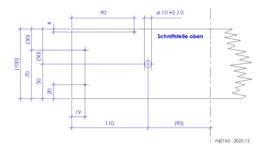

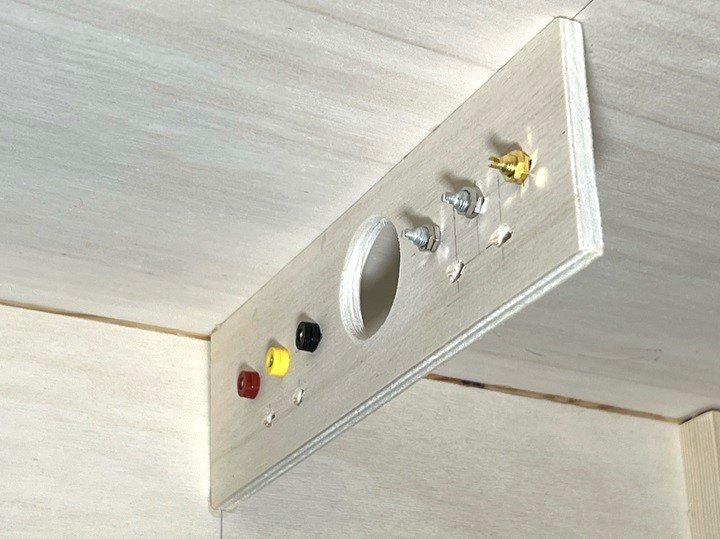

Gerade von einem Kollegen hereingetrudelt: die Schnittstelle eines Moduls Junior.
Diese Schnittstelle eignet sich sowohl für das Märklin K-Gleis als auch für das Märklin oder Trix C-Gleis.
Der Grundgedanke der Module Junior ist – zumindest bei einem Verein im Raum Barcelona, bei meinem Kollegen und bei mir – das Märklin-Gleis zu verwenden, um sowohl im Zweischienen-Mittelleiter-System (MM, mfx, DCC oder Wechselspannung) als auch im Zweischienen-Zweileiter-System (DCC oder Gleichspannung) verkehren zu können.
