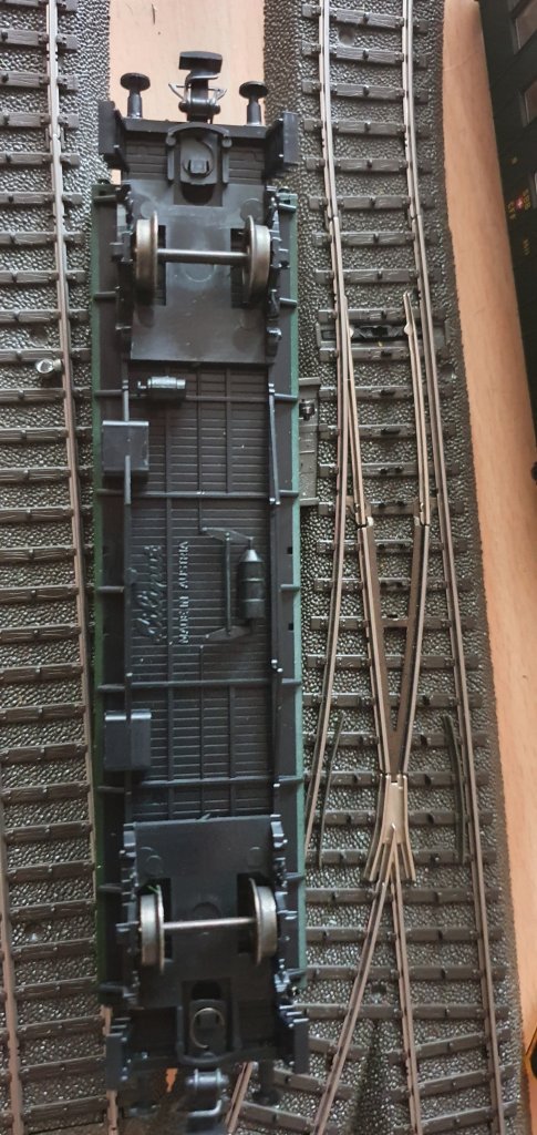

Ich habe eiun Problem mit den Wagen 26950 von Liliput. Die entgleisen mir regelmässig in den Kurven. Ich habe bereits auf Märklin Achsen gewechselt. Ich habe festgestellt, dass sich die Kupplungen teilweise wie verhaken, respektive bei den Puffern anstehen. Gibt es da alternative Kupplingen, die das Problem lösen?

Scheinbar liegt das Problem bei dir in der Auslenkung der Kupplung - ich gehe davon aus, dass diese Wagen mit einer KK-Kynematik ausgerüstet sind (neuere Liliput-Version). Der Achsstand dieser Wagen ist für Zweiachser relativ lang, folglich ist es wahrscheinlich, dass es beim Befahren enger Mä-Radien (?) irgendwo zu klemmen beginnt. Lade doch mal ein möglichst scharfes Bild der Unterseite dieser Wagen hoch, damit ich mir die Sache mal angucken kann.

Genau. Es ist bei engeren Kurven und s-Kombinationen. Es ist ein ziemlich alter Wagen, der hat noch keine KK.

Wenn ich mir dein Bild mit dem Wagen von unten anschaue, dann fällt mir als Erstes mal auf, dass du da ein S Verlegt hast. Will heissen, auf eine Linkskurve folgt unmittelbar eine Rechtskurve und dann gleich wieder eine Linkskurve. Das bekommt insbesondere den Zweiachsern oft nicht so gut. Ich hab das bei mir auch an einer Stelle gemacht (H0 mit 600mm Radius!), einige Züge haben aber ziemlich zu Kauen daran. Würde ich nie mehr machen so.

In Bahnhofseinfahrten und andern Bereichen bin ich nicht um eine S-Kombi herumgekommen. Jedoch sind die Liliputwagen die einzigen mit dem Problem. S-Kurve ist vielleich etwas falsch aus gedrückt. Es ist eine Links - Rechts Kombination, keine 3er.
Sie entgleisen nach aussen, resp werden nach aussen aus den Schienen gehoben.

So nach einigem Analysieren und Testen, waren die Puffer das Problem. Nach dem ich die abegenommen hatte (die sind gücklicherweise gesteckt), fahren die Wagen ohne entgleisen überall durch. R1 Kurven, Weichen, S-Kurven etc.

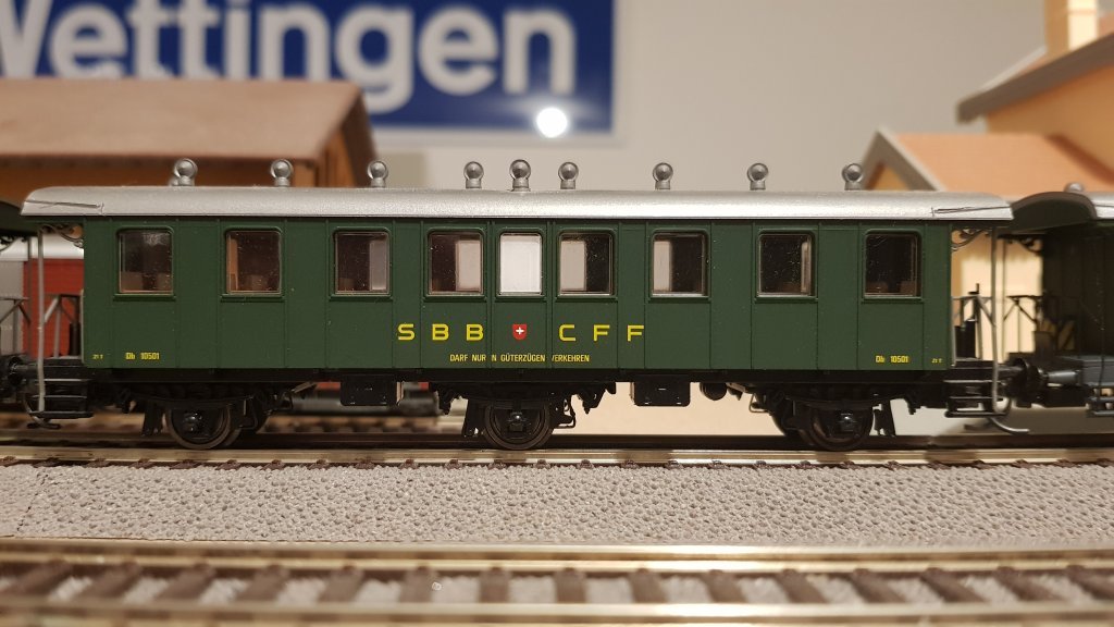

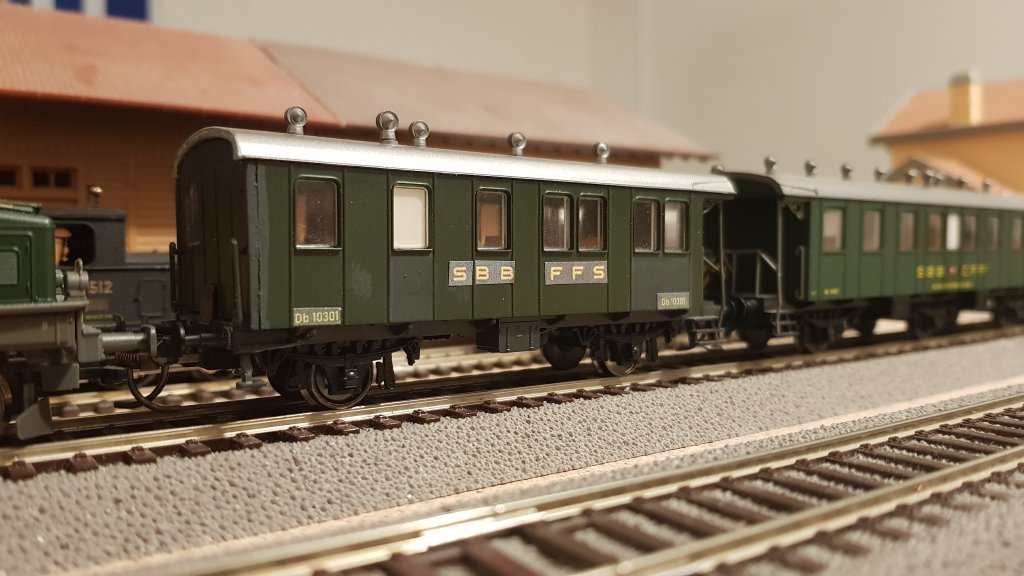

Eine Lösung ist auch den Wagen zu kürzen. Die SBB hat dies für 3 Prototypen von Güterzugsbegleitwagen gemacht. Da die Holzkasten jedoch zu fest im rauen Rangierbahnhofbetrieb litten, wurden dann die Sputnik mit neuen Stahlkästen auf den alten Fahrwerke gebaut.
Rufi
Rufi, ich staune: Noch nie gehört und noch nie gesehen ... :confused:
Interessant wäre auch eine Nahaufnahme des B3 (Beschriftung!) ...
Meine Quelle ist die SER 9/1992 der Artikel: Niedergang und Wiedergeburt des "Sputnik" von Hans Schneeberger.
Der B3 ist ein von AKU beschrifteter Db3.
