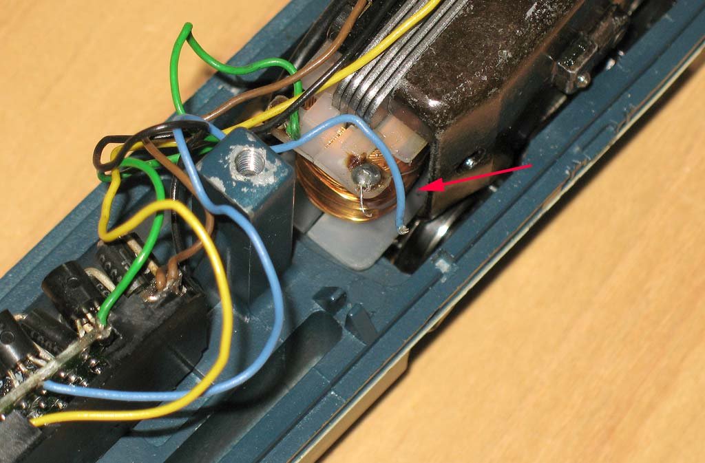

Ich habe folgendes Problem bei zwei meiner Loks (H0, Märklin, die eine digital, die andere analog):
Die Loks fahren nur in eine Richtung. Schalte ich die Richtung um, gibt die analoge Lok nur ein Klicken (beim Schalten) und ein Surren (statt zu fahren) von sich, rührt sich ansonsten nicht vom Fleck. Bei der digitalen höre ich garnichts, aber der Lichtwechsel funktioniert tadellos. Teste ich die digitale Lok analog, fährt sie auch nur in eine Richtung...
Bevor ich jetzt die Loks auseinandernehme :andere040: :shocked: :kratz: :b22:
wollte ich die Fachleute unter Euch um Rat fragen... :1zhelp:
Lg, Chrigi

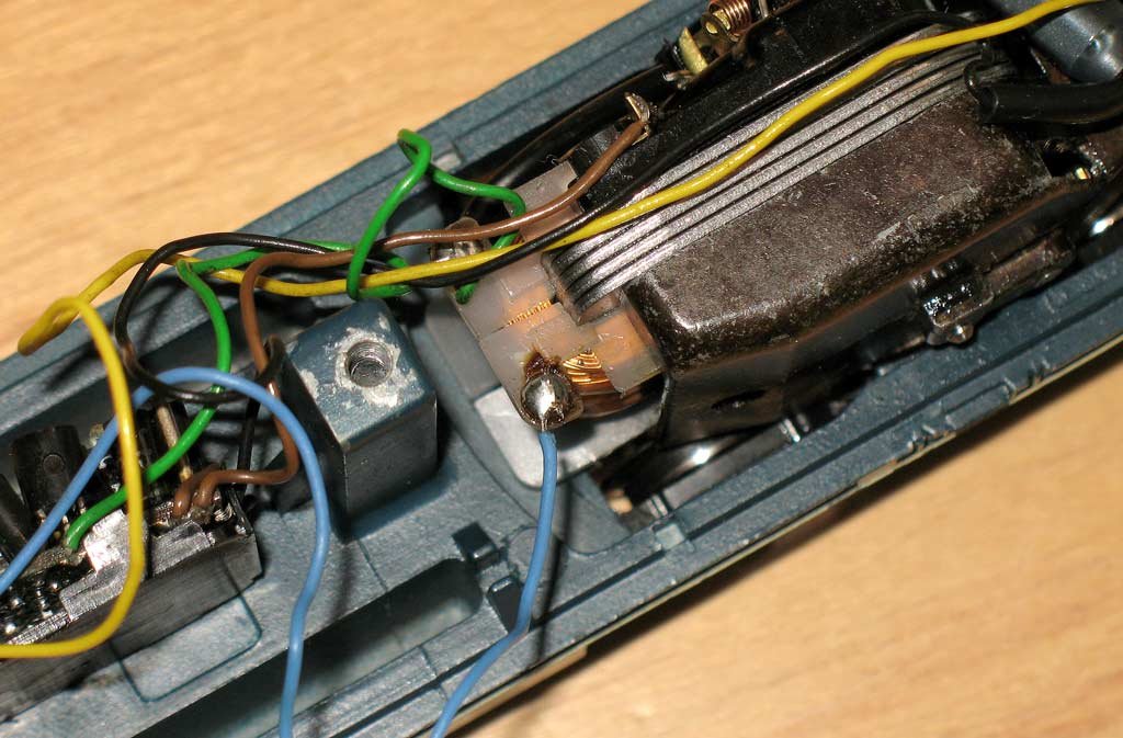

In der Zwischenzeit habe ich die Digi-Lok mal geöffnet und der Defekt ist erkennbar: einer der Drähte, die oberhalb der ??? Feldspule ??? angelötet sind, ist abgebrochen, somit ist der Fall bei der Digi-Lok klar. Den Draht wieder anzulöten schaffe ich hoffentlich noch, auch wenn ich im Löten nicht der Hirsch bin :D
Die analoge Lok muss ich noch genauer unter die Lupe nehmen...

So, nun habe ich beide Loks repariert :biggrinhsv:
Sie fahren wieder brav in beide Richtungen...
Bei der analogen Lok wars dasselbe Problem, aber der Draht war samt dem Lötzinn ganz versteckt runtergerutscht, drum ist es mir nicht aufgefallen. Aber jetzt wusste ich ja, wonach ich suchen musste... :andere040:

Nun da hast du das problem ja schnell gefunden
es waren kabelbrüche
