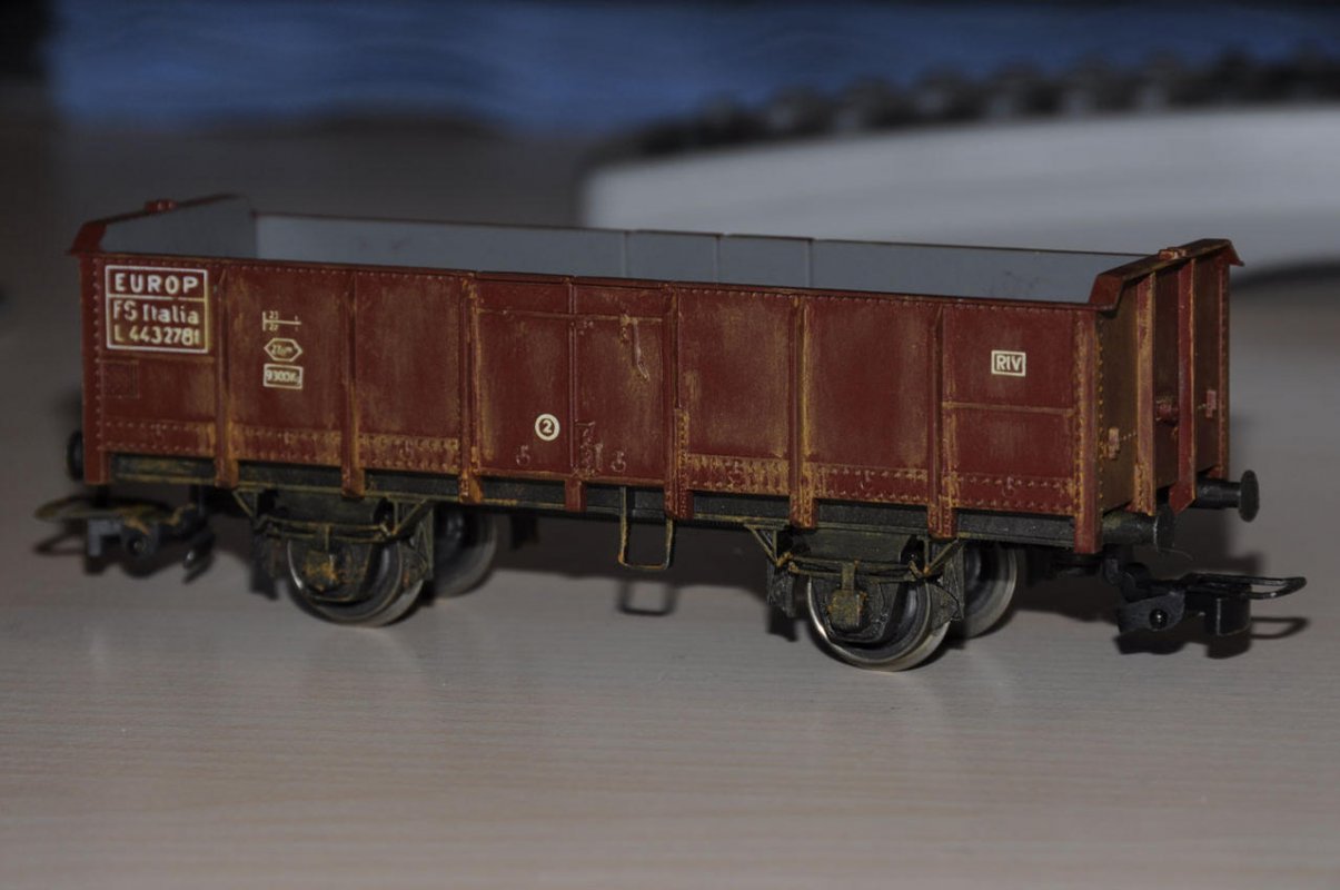

ich habe mich mal an die Alterung eines Modelles gewagt. Habe dazu einen alten und günstigen Wagen genommen, den ich noch rumliegen hatte.
Mich würde es interessieren ob ihr dies auch macht? Ich studiere nämlich darüber nach mich auch bei einer Lok zu versuchen, schrecke aber noch zurück falls was schiefgehen sollte.
Als Beilage ein Foto, ACHTUNG, wegen des Blitzes sieht es etwas extrem aus, ist in der Realität nicht ganz so 'extrem'

ich finde das resultat sehr gut. In spur n habi ich di modelle jeweils auch gealtert, ich benutzte dabei stark verdünnte schwarze farbe, diese lies ich dann in die ritzen laufen. Dies ergab eine gesammtheitliche alterscheinung der Modelle. zusätzlchi habe ich wie du noch zum Teil farblich nachbehandelt.
ICh würde wieder die Güterwagen altern, loks häte ich mich auch nicht getraut, vor allem bei einem ev. wiederverkauf wird es schwierig. Güterwagen werden noch eher gealtert gekauft. Auch die personenwagen habe ich nicht gealtert.
Aber dein modell finde ich gut gelungen.
bei den bremsen und federblättern würde ich versuchen leicht rostige farbe zu nehmen.
Grüsse Enzo

Ich finde dein Versuch gelungen. Ich hab eine etwas gealterte Ae 6/6 gekauft, die gefällt mir ganz gut. Ich hab mir von NOCH Patina gekauft. Die hat allerdins den Nachteil das man die mit Klarlack fixieren muss. Ich brauch das Zeug dann hauptsächlich für meine Häuser. Ob ich meine schönen Loks altern werde ist noch eine Frage,aber Güterwagons, wieso nicht?

Danke für Eure Antworten, es ist eigentlich Rostfarbe, es gibt allerdings 'alten' und 'neuen Rost. Also ich habe mich entschlossen einen Lok Versuch bei einer günstigen Lima Lok zu wagen, allerdings eher dezent. Wenn ich fertig bin und es einigermassen wird, stelle ich ein Foto ins Forum.
Als Tipp, ich verwende Tamiya Pulverfarbe welche ich mit Verdünner vermixe. Dann hält das ganze auch und der Klarlack entfällt.

mach nur weiter so. Das erste Resultat finde ich schon super. Mit der Zeit wirds immer besser. Viele machen das bei Fahrzeugen mit Airbrush.:thumbsup:
Noch ein Tipp. Ein Wagen mit Beladung sieht einfach toll aus! ;)

sehr schön, mit einfachen Mitteln viel erreicht. Gerade die Beladung mit den Befestigungsseilen sieht sehr gut aus!!!

von den wagen mike und michael finde ich denn von mike besser aus dem grund das nicht der ganze wagen fast einheitlich eingefärbt is, es wurde etwas mehr darauf geachtet das in entlang den Näten und eken mehr alterung vorhanden ist, zudem ist ein besserer farbverlauf zu sehen.

warum sehen meine Wagen so aus? Hast du dir mal Bilder von den original Wagen angeschaut? Die sehen meistens noch schlimmer aus. Das auf meinen Wagen ist ja kein Rost sondern Staub und Dreck und der hat bei Holz nun mal nur eine Farbe. Ich werde aber darauf achten, bei den nächsten Wagen etwas dezenter zu arbeiten.
