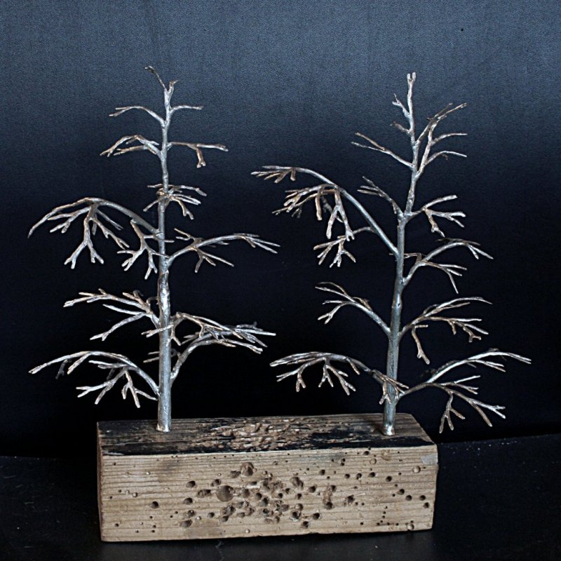

Diese zwei (Wetter)fichten dienen mir als Vorbild für den Selbstbau.
Die Länge meiner selbst erstellten Fichten beträgt 15 bis 22 cm.
Der Stamm meiner Fichten besteht aus zwei 1 bis 1.5 mm dicken runden Messingprofilen, die Äste aus 0.5 bis 0.6 dickem Messingdraht (weich, Bastelbedarf).

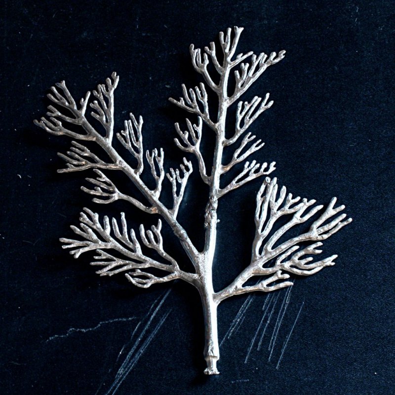

Der erste Messingdraht für den Stamm wird in der Mitte der Lehre befestigt, danach wird der Draht für die Äste von oben nach unten grob um die Seitennägel gewickelt (s. Bild) und mit dem (unteren) "Stammdraht" verlötet. Danach wird ein zweiter "Stammdraht" über die Äste gelegt und diese zwei Drähte miteinander verlötet. Dazu brauchts einen Lötkolben von ca. 60 bis 100 Watt. Wichtig ist, dass genügend (!) Lötzinn zwischen den beiden den Stamm bildenden Drähten gut fliesst.
Nach dem Rauslösen aus der Lötlehre werden mit dem Seitenschneider die Abrundungen der Äste weggeknipst und letztere etwas in Form gebracht.
Lötlehre mit verlöteten Ästen
Baumrohling, gereingt

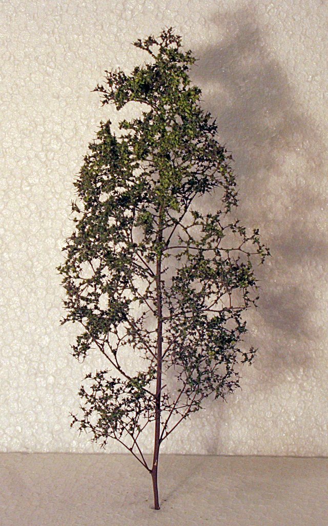

Nachfolgend meine erste selbstgebaute Fichte, es handelt es sich um eine sog. Hochstamm- bzw. Innenwaldfichte. Solche bilden sich vor allem innerhalb des Waldes bei entsprechendem Lichtmangel infolge Unterholz. Derart geformte Fichten sind als typisches Waldbild nach grösserem Holzschlag oft zu sehen.
Innenwaldfichte (die typische Astform fehlt noch)

Typische Astform einer (Serbischen) FichteNachfolgend meine erste selbstgebaute Fichte, es handelt es sich um eine sog. Hochstamm- bzw. Innenwaldfichte. Solche bilden sich vor allem innerhalb des Waldes bei entsprechendem Lichtmangel infolge Unterholz. Derart geformte Fichten sind als typisches Waldbild nach grösserem Holzschlag oft zu sehen.
Innenwaldfichte (die typische Astform fehlt noch)Abschliessend sei nochmals gesagt: Es führen viele Methoden zum Ziel. Für mich stimmt die hier beschriebene (im Moment noch)
wie sehen die tannen auf Nahaufnahmen aus? (Das ist für mich wichtig da hauptsächlich dioramenbau)
bei den dioramen gehe ich oft mit der Kamera sehr nahe ran und darum habe ich gefragt, wie deine Fichten mit einer Nahaufnahme aussehen.
