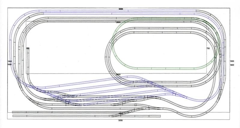

Jetzt zeig ich euch mal meinen den Schienenplan meiner neuen Moba :moba4ever:
Die Anlage wird 3,2 x 1,6m gross. Eigentlich wollte ich am Anfang etwas Verrückteres machen, aber das klappte ja bei der ersten Anlage nicht so gut.
Ich dachte da an 2 Gleiswendel und grosse Brücken. Schön für den der Platz genug hat. Aber ich lebe in einer Mietwohnung, dann sieht die Sache schon wieder ganz anders aus.
Also besonn ich mich und überlegte recht lange wie und was ich Darstellen möchte. Ich wollte Züge fahren lassen, das ist mir sehr wichtig, die Möglichkeit haben etwa wenig zu Rangieren, 2 Bahnhöfe, eine Bahnhofstrasse im Ländlichen Styl, einen Dorfteil, einen Bahnübergang, ein Faller Car System, einen Schattenbahnhof etwas Berg mit einer Bergbahn, oder vielleicht sogar mit einer Zahnradbahn, und weil’s so schön ist, auch eine Oberleitung nach Schweizer Vorbild.
Ich beabsichtige also 60m Gleis zu verlegen, 25m etwa befinden sich im Tunnel und im Schatten, 35m soll sichtbar werden.
…und so soll’s jetzt eigentlich werden…

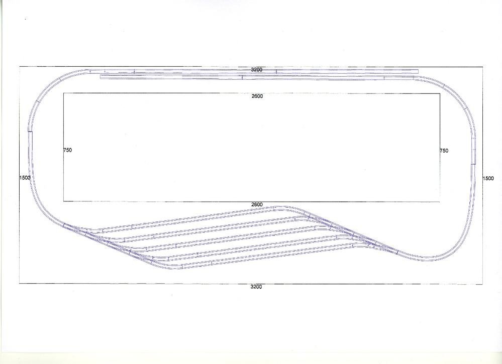

…das wird der Schattenbahnhof…

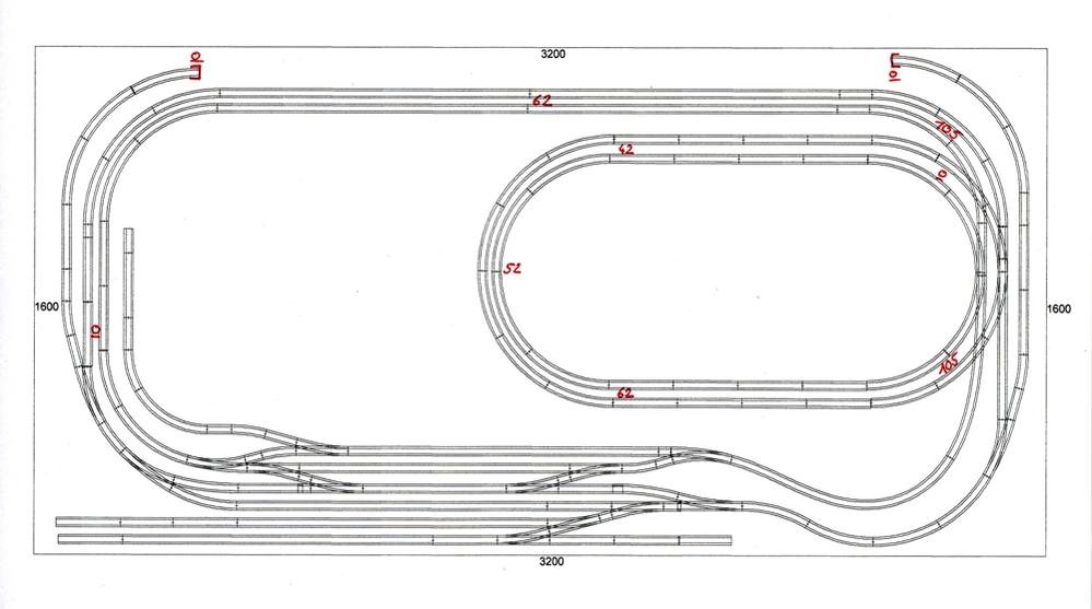

…und so sieht’s von oben aus, alle Pläne übereinander gelegt

ist doch ein klasser Gleisplan, den Du da hast.:thumbsup: Die Schleife rechts ist eine gute Idee, um raufzukommen. Wenn ich ein wenig Kritik an Deinem Plan üben darf, könntes Du vielleicht die oberen Bahnhofsgleise rechts noch ein wenig verlängern, so könntest Du längere Züge fahren. Die Anlage würde mehr Tifenwirkung bekommen, wenn Du die Schleife etwas schräg stellen könntest. So verlaufen nicht alle Gleise parallel zur Anlagenkante.
Wegen dem Gleis lache ich nicht. Hauptsache Du hast genug davon.:)
