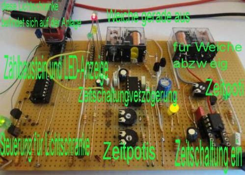

Nach Tagen der Testphasen und Pausen, wurde die ganze Schaltung umgemodelt.
Nun passt die ganze Technik auf einer Lochraster- Streifenplatine deren Aufbau auf
einem Computerprogramm nach meiner Zeichnung übertragen wurde.
Weitere Platinen ( Schaltungen ) sind in Planung. Diese werde möchte ich aber in Fototechnik
ätzen. Der Entwurf und das Ätzen ist zwar aufwendiger aber die Bauteile sind schneller
verteilt und es sind nicht so viele Leiterbahnen oberhalb zu verdrahten.

Zum Ablauf der Steuerung: wird die Lichtschranke( der Lichtstrahl ) unterbrochen gibt diese einen
Impuls auf einen Verstärker. Dieser wiederum taktet einen Zähler der die ankommenden Impulse
in seinem Gehäuse speichert. Über eine Zählerauswertung und einen Schalter werden die Impulse
vorgewählt und dann auf ein Zeitglied ( Zeitschaltung ) weitergeleitet. Diese Zeitschaltung schaltet
ein Relais für eine bestimmte Zeit ein und oder aus ( eine Zeitschaltuhr nur ohne Zeiger ).
Das Relais schaltet dann eine Weiche um ( oder gibt Licht auf ein Lichtsignal ).
Eine zweite Zeitschaltung ( auf der Platine enthalten ) schaltet nach einer vorgewählten Zeitspanne
ein zweites Relais das wiederum die Weiche zurück schaltet damit ein nachfolgender Zug nicht
in die Weichenstraße einfahren kann.
Da ich für die Spur -Z- noch die alten Märklinweichen und Flügelsignale verbaut habe sind diese besonders
zu behandeln. Wird ein Taster oder Weichenschalter bzw. Signalschalter zu lange gedrückt, kann man auf
den Spulenkästen Eier braten oder sich Brandblasen holen. Die Spulen können auch durch schmoren.
Von daher habe ich eine Spulenverstärkerschaltung gebaut die über die Relais angesprochen wird und dann
die Weichen schaltet.
Diese Schaltplatine kann ich für verschiedene Schaltvorgänge einsetzen. Die Relais können über Potis und den
Zeitsteuerungen von 1 Sekunde bis zu 2 Minuten ein oder ausgeschaltet werden. Ich kann nicht nur Weichen
oder Signale steuern, es können sogar einzelne Gleisabschnitte für eine vorgewählte Zeit abgeschaltet werden
so das Züge stoppen.
